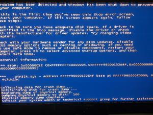

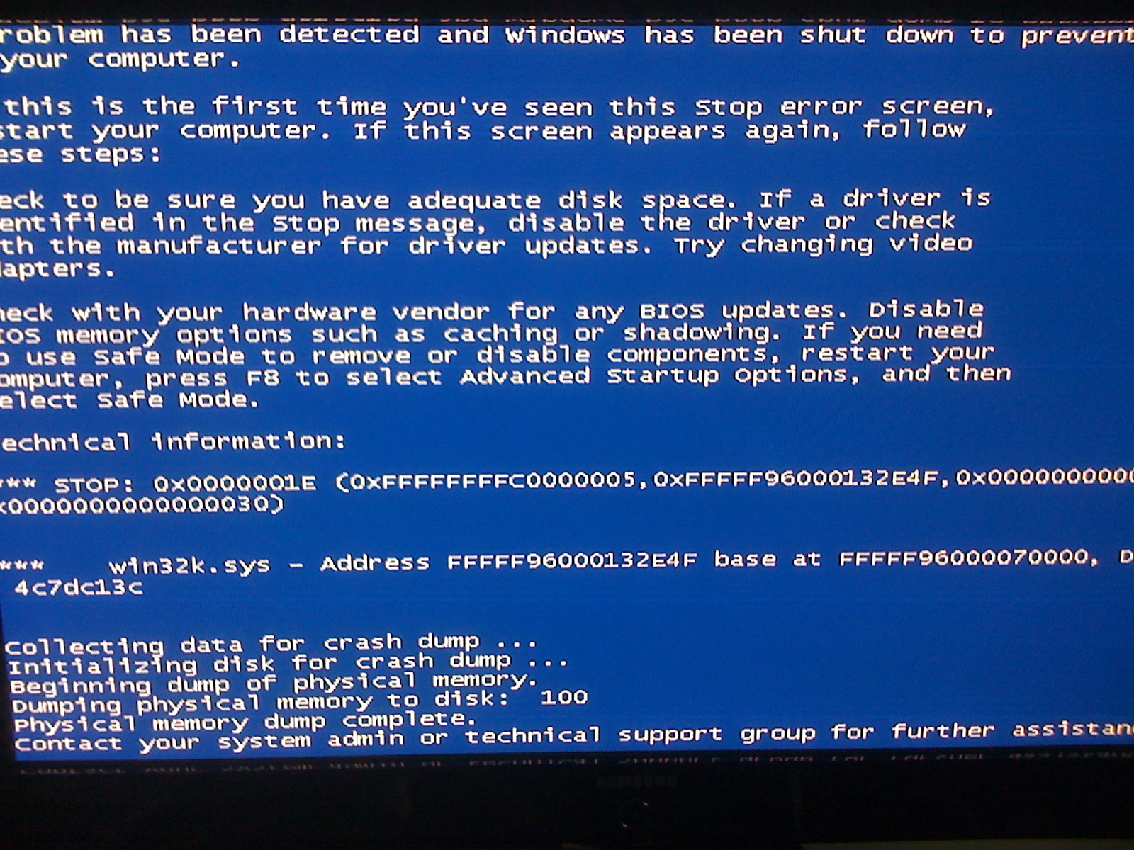

Ruginho Skrevet 21. mai 2011 Forfatter Skrevet 21. mai 2011 (endret) Hvis jeg har forstått riktig er part nr CMX6GX3M3A1600C9 Du kan selv se her: http://www.komplett.no/k/ki.aspx?sku=492643#extra Hvordan kan jeg sjekke om PSU er defekt? Tok bilde med mobilen av BSOD, skal prøve å få med feilkode neste gang. Endret 21. mai 2011 av dallamann
Phido78 Skrevet 21. mai 2011 Skrevet 21. mai 2011 (endret) Det enkleste du kan gjøre er å sjekke om 5- og 12v verdiene i BIOS ligger sånn noenlunde i nærheten av rett verdi. Eventuelt om du har et ekstra supply liggende så kan du jo alltids bytte ut for en liten testperiode og se om ting blir mer stabilt da. Ellers så er ikke minnebrikkene dine på lista over de som 'garantert' fungerer så jeg ville nok ha testet å bytte ut de mot et sett som er på lista for å være på den sikre siden. Ihvertfall om du kjører med Corsair eller Crucial. Av en eller annen grunn så er det disse to leverandørene jeg har hatt mest trøbbel med når det er brukt minne som ikke er listet opp. /Edit: Ser du postet bugkoden 0x1e er ofte forårsaket av tredjeparts-drivere som ikke fungerer helt optimalt. Om du orker så kan du se om en reinstallasjon av windows løser det, ellers så må du forsøke å fjerne drivere manuelt og se om du finner den eller de som er synderne. /ninjaedit: Forøvrig så fant jeg igjen en gammel dump fra sist gang jeg hadde et problem med inkompatibelt minne, fikk en drøss med forskjellige bsod's men 0x1e var blant gjengangerne. Endret 21. mai 2011 av Phido78
