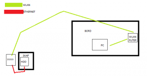

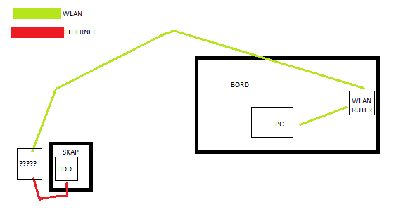

*F* Skrevet 9. mai 2011 Skrevet 9. mai 2011 Hei! Er i førstegangstjeneste og vi kan dermed ikke ha alle PC-ene oppe under innspeksjon osv, så hver gang jeg skal sitte på PC-en må jeg dra frem de eksterne harddiskene, litt stress. Så jeg tenker på en løsning jeg syns er ganske god. Sette harddisken i skapet mit i sivilhylla, og deretter båre hull til strøm og slik bak, og deretter koble til en enhet som deler den på nettverket, helst via WLAN, og helst billig ettersom jeg ikke får mye penger her. Et annet kriterie er jo at jeg er den eneste som skal ha tilgang, alle andre på nettverket skal ikke ha tilgang til den (kanskje enkelte mapper om det er mulig). Noen løsning? En løsnig jeg har tengt på er jo å ha en mini eee PC liggende i skapet også og dele via den, men vil helst slippe å bruke en hel PC til oppgaven om det er mulig. Noen som vet om noe? Trenger ikke være super raskt, men bør kunne streame fra den og slikt. Her er noe av det jeg mener: Non som vet om noe som lar meg gjøre dette? Den eksterne harddisken er en 2TB USB harddisk, støtter også eSATA
