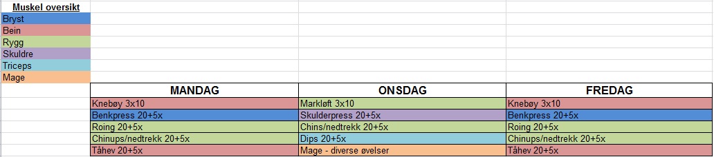

Trente ca et halvår for omtrent 3 år siden, sluttet og har ikke trent skikkelig styrke igjen før nå. Startet i januar 2011 og ga meg ut på og fullførte RYP grunnprogrammet. Trener nå 3 ganger i uken, mandag-onsdag-fredag. Samt at jeg trener fotball onsdager og fredager + kamper i helgene nå som serien starter. Nå har jeg begynt på et program jeg har satt opp selv, med hjelp av en bekjent. Programmet ser du nedenfor:
Etter tips av storken som henviste meg til myo-reps artiklene så har jeg bestemt meg å begynne på 3 dagers helkropps programmet som er lagt ut i artikkel 4. Er veldig gira og har bra tro på myo-reps, gleder meg til å sette i gang konservativ_woot.gif
Nedenfor ser du start programmet mitt:

Dropp situps. Du får nok (og skikkelig) magetrening av bl.a knebøy.
Tåhev er jeg litt usikker på, du får vel leggtrening også av knebøy. Spør storken, men jeg ville droppet det også.
Bicepscurl og hammercurl byttes ut med (markløft og -) chins/ hangups
Har du ingenting til triceps?
Skal se mer på det senere.
Inviter storken til tråden. :thumbup:
Har vurdert å bytte ut situps med andre mageøvelser, siden jeg har lest at situps skader korsryggen over tid. Men du mener at jeg for nok magetrening? Skal jeg kutte helt ut bicepscurl og hammercurl? Får nok juling i markløft? + Hvis jeg legger på chins eller hangups. Til triceps har jeg pushdown og dips...?

Les igjennom alle myo-reps artiklene, kutt ned på alle småøvelsene og hold deg til et par store øvelser som. Sidehev/skulderpress feks, er så godt som samme øvelse.
Bruk myo-rep metoden til å kjøre helkropp 2-3 ganger i uken.
Eksempel:
Økt A
- Markløft, 5-6 reps området, autoregulering. 30-60 totale reps.
- Armhevinger (hvis du tar mindre enn 20) ellers: benkpress, myo-reps. Myo-reps på benkpress trenger du mest sannsynelig spotter til for å optimalisere, lettere å ta seg lengre ut med armhevinger.
Støtteøvelser: Om noen.
- Svake hamstrings: Chinups/kabelnedtrekk og rygghev.
- Svak nedre rygg: leg curls eller nordic hamstrings og chinups/kabelnedtrekk.
- Svake lats: rygghev fra 45graders stativ
Økt B - Knebøy, 5-6 reps. 30-60 totale reps.
- Armhevinger/benkpress, myo-reps.
- Chinups/kabelnedtrekk, myo-reps.
- Roing m/bredt grep, myo-reps.
- Liggende sidehev, myo-reps.
Tilleggsøvelser: om noen. (og endringer)
- Svake glutes/dårlig knebøyteknikk: 1beinspress i stedenfor knebøy påtoppsett. Varmer opp med knebøy som vanlig.
- Palloff press: særlig om kjører 1beinspress.
Altså, 2 helkroppsøkter - med forskjellige øvelser for å holde det nogenlunde interessant :p Les igjennom artiklene, så har du sikkert noen idèer selv :)

Takker for svar!
Har lest i gjennom artiklene, men ser at han anbefaler ikke myo-reps på basis øvelser, altså knebøy, markløft og benkpress i mitt tilfelle. Men du mener altså at jeg kan bare kjøre på med det?
Når man begynner på myo-reps så står det at man burde byne med vekter som er 60% av 1RM. For eksempel jeg tok 75 kg 1RM i benkpress, burde jeg da gå ned til 45, som er 60% av 75, og begynne der, eller burde jeg fortsette å trene med 60 kg, som jeg gjør nå, og regulere myo-reps ut i frå det?
Du skal fortsatt kjøre lavrep på baseøvelsene markløft og knebøy, benkpress er i gråsona. (artikkel 4 forresten). Altså, myo-reps er hovedsakelig bare for overkropp.
Gå ned til 45 - evnt armhevinger om du ikke overstiger 25. Stram teknikk kan gjøre utførelsen hardere.

Okei!
Så hvis jeg har skjønt dette riktig nå så skal min første treningsøkt se sånn ut:
Dag 1
Knebøy 3x10
Benkpress 20+20(20+5+5+5+5)
Roing 20+20(20+5+5+5+5)
Chinups/nedtrekk 20+20(20+5+5+5+5)
Legger (sittende eller stående, fortrinnsvis på et og et bein så slipper du å bruke så mye vekt på stanga/maskinen) - hvilken øvelse mener han her? eller er det bare en valgfri legg øvelse?
Legger: tåhev er vel det du skal sjekke ut. Eksplosivt opp, ikke sprett i bunn - ellers så gjør musklene fint lite arbeid.
Blir kanskje mye å ta inn over seg med en gang: Egentlig skal du kjøre 20+5x til du ikke klarer 5 reps. Selv varierer dagsformen veldig til meg. Særlig ryggen min klarer opptil 40 ekstra reps, mens brystet gir seg ved 20 av og til. Så; benkpressen kan se slik ut: 20+5+5+5+5+4(klarte ikke 5 reps på siste sett: slutter her)
Når du trener slik vil du autoregulere volumet fra økt til økt. Legger du inn for mange økter, kommer du bare til å få inn 15-20 reps etter aktiveringssettet - så følger du myo-reps skal det godt gjøres å bli overtrent. Når du en gang opplever det kommer du til å skjønne hva som skjer, men inntil da - ikke bekymre deg alt for mye om overtrening ;) Flere som trener for lett enn for hardt, for å si det sånn.
Aha, så jeg skal bruke autorullering på alle øvelsene! Det er jo my bedre også, for som du sier så varierer dagsformen. Og vektøkning, øker jeg ettersom repsene kommer opp i et så høyt antall at jeg burde øke vektbelastning.
Men slik som chinups å dips, jeg klarer ikke 20 chinups tror jeg - uten å ha prøvd enda men :p Uansett, her har jeg jo nedtrekk som et alternativ.
Tror heller ikke jeg klarer 20 dips, kan jeg da her bruke pushdown som et alternativ?
Og hvis jeg bytter ut chinups med bicepscurl dag 1 og 3, da blir det chinups hver treningsøkt, men det er det som er meningen kanskje? Så da er ingen bicepstrening nødvendig, siden de får nok juling i de andre øvelsene.
Har jeg forstått det riktig?
