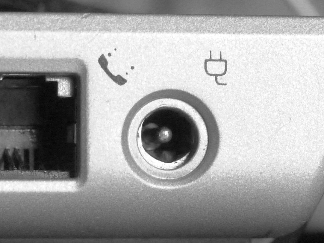

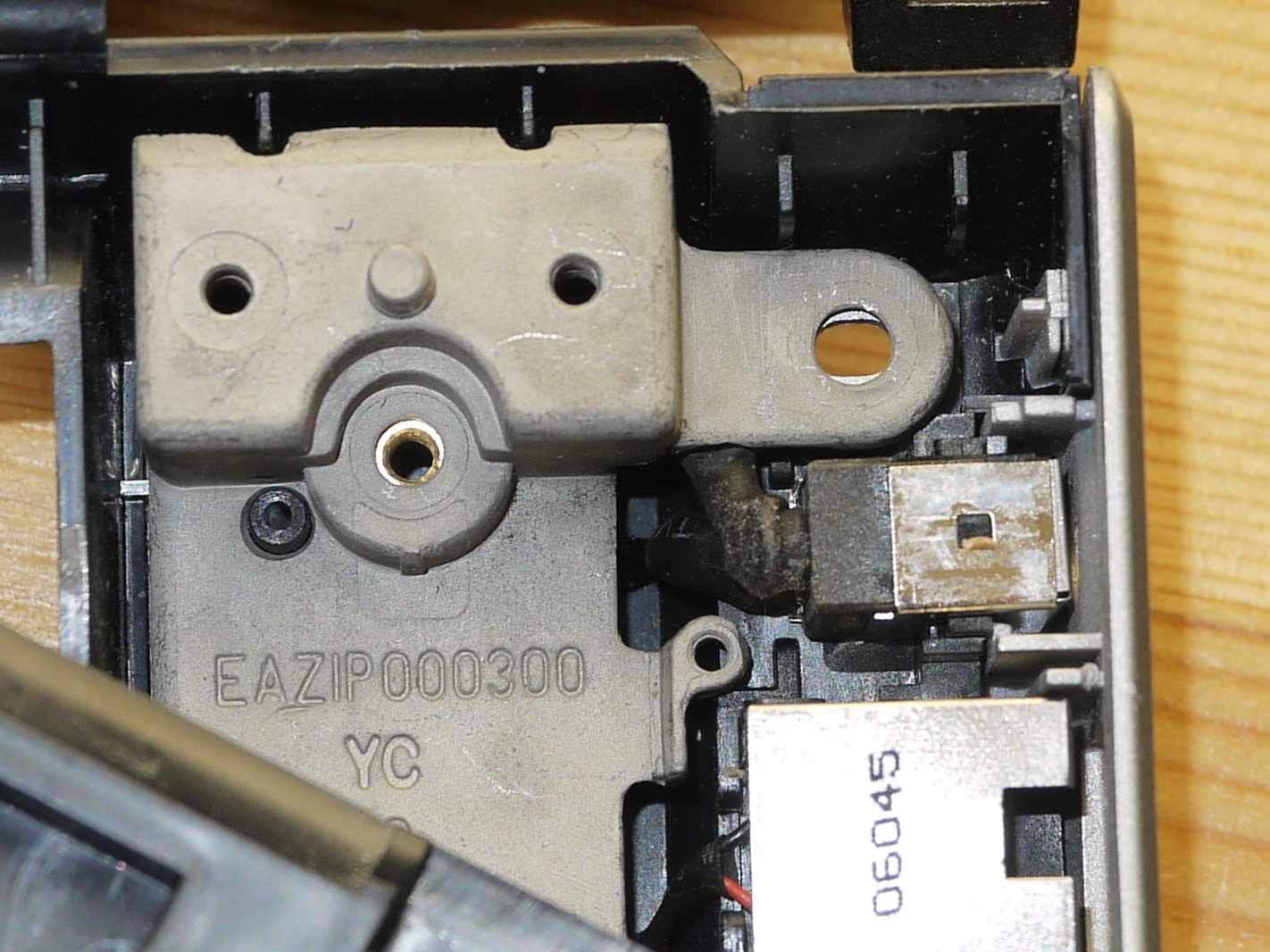

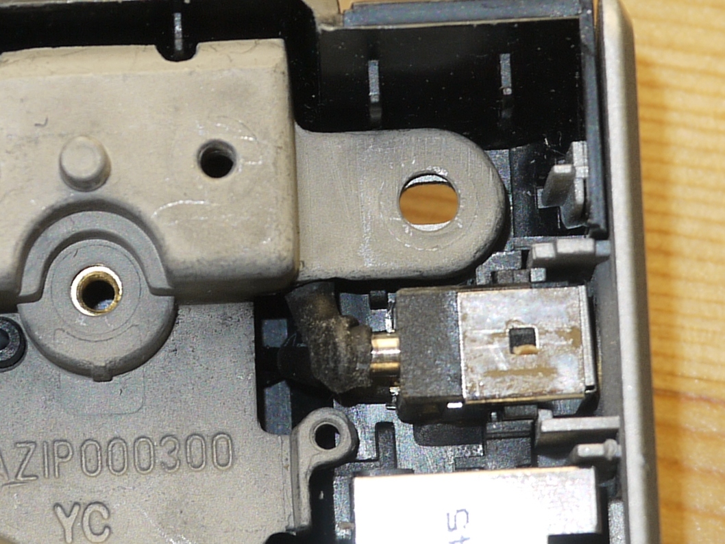

Har en laptop HP dv5000 som det etterhvert vart ustabil kontakt i jack-plugg-kontakten på. Måtte demontere hele laptopen for å nå fram til denne kontakten. Ser da at den tynne pinnen i midten som er vulket eller presset fast i bakelitten (?) er løsna og blitt skyvd bakover så den ikke når fram og får kontakt med jackpluggen. Har lima den med lynlim nå. Men for å slippe dette fler ganger, tenker jeg å få tak i en kort forlenger som kan stå i hele tiden, og heller plugge batterieliminatorledningen i forlengeren.

Akkurat nå har jeg skrudd sammen maskina (bruker den nå til dette svaret) etter å ha lima midtpinnen i dc-power kontakten m. lynlim + 3-4 klyser med 2-komponent epoxy utapå. Har undersøkt litt, og spurt en mann på et pc-verksted om råd, og han anbefalte absolutt denne måten. Evt. kjøpe denne kontakten. Men HP har den ikke lenger.
Men så enkelt som det i grunnen var å skru pc-en sammen igjen, trodde jeg ikke det var. Man må bare for all del gå etter en maintenance PDF som viser skritt for skritt hvordan demonteringen skal gjøres, legge skruer på hver sin plass, merke dem med hvilken side m. bilde i boka de hører til. Kan prøve å legge ut bilder som viser hvordan det såg ut før jeg limte.
Her viser bildene hvordan situasjonen var, midtpinnen bakoverskyvd som resulterte i null strøm og lading, så det andre bildet som viser at jeg har presset pinnen tilbake på plass.
