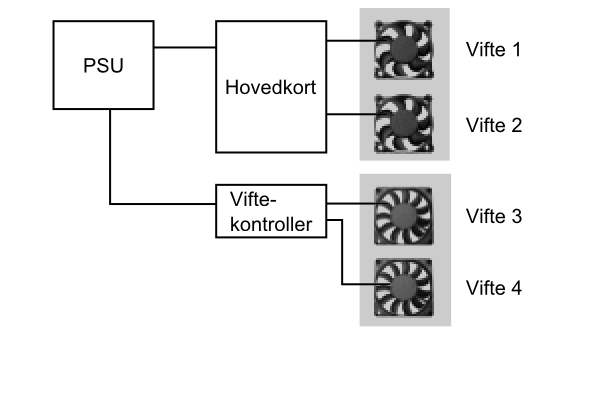

geir__hk Skrevet 22. april 2011 Skrevet 22. april 2011 Kommer an på hvordan viftene er koblet til. Har du prøvd å styre hastigheten med Speedfan ?
Ron Burgundy Skrevet 22. april 2011 Forfatter Skrevet 22. april 2011 Alle untatt cpu er tilkoblet viftekontroller som får strøm fra psu. Ja, har prøvd ymse software uten hell, speedfan inkludert.
KimmiK Skrevet 23. april 2011 Skrevet 23. april 2011 (endret) Alle untatt cpu er tilkoblet viftekontroller som får strøm fra psu. Ja, har prøvd ymse software uten hell, speedfan inkludert. Kjøp deg en Fanmate 2, så er problemet løst Desverre får du nok ikke justert CPU viftehastigheten med 3 pins connector. 4-pins CPU kjølere aka PWM connector trengs om du skal kunne gjøre dette fra bios eller diverse software. Endret 23. april 2011 av KimmiK

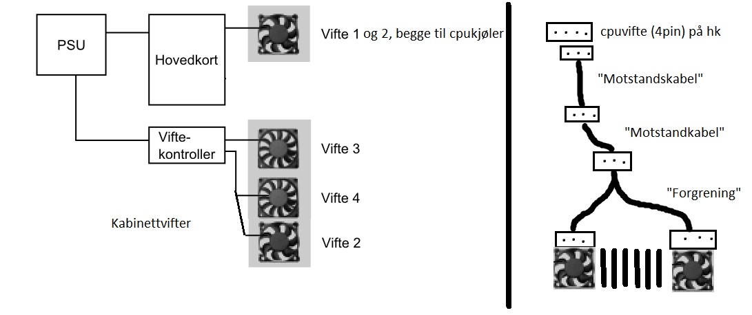

Ron Burgundy Skrevet 24. april 2011 Forfatter Skrevet 24. april 2011 "frykta" nok det. På A70 følger det med to forlengningskabler med motstand for å justere hastigheten fra 2000 rpm til 1600. Disse er nå koblet parallelt etter forgreninga. Tenkte jeg skulle prøve å koble dem i serie før forgreninga for å se om det senker hastigheten mer
geir__hk Skrevet 24. april 2011 Skrevet 24. april 2011 (endret) Hei. Håper dette bidrar til å oppklare litt rundt dette med å styre vifter via software. Generelt er det slik at vifter som ikke er direkte koblet til hovedkortet, ikke lar seg styre av software eller ei viftestyrings-menyen i bios (for de som måtte ha det). Eksempel: Vifte 1 og 2 kan i utgangspunktet styres av programvare. Vifte 3 og 4 er ikke mulig å styre via programvare. Eneste måte å kunne styre vifte 3 og 4 er via viftekontrolleren. "frykta" nok det. På A70 følger det med to forlengningskabler med motstand for å justere hastigheten fra 2000 rpm til 1600. Disse er nå koblet parallelt etter forgreninga. Tenkte jeg skulle prøve å koble dem i serie før forgreninga for å se om det senker hastigheten mer Du får gi tilbakemelding på hvordan det fungerer. Skal du koble motstanden fra når du kobler viftene i serie?Seriekobling av vifter fungerer skjeldent veldig bra. Ike bli overasket dersom den ene vifta "dominerer" og spinner mye raskere enn den andre. Eller enda verre, at den ene vifta ikke går i det hele tatt. Endret 24. april 2011 av geir__hk
Ron Burgundy Skrevet 24. april 2011 Forfatter Skrevet 24. april 2011 Gikk så det suste! At jeg ikke tenkte på det før er en annen sak. Viftene går nå på 1000rpm begge to. Legger ved tegning av slik det er nå: Før var "motstandskablene" en på hver av grenene i forgreningen, altså en til hver av viftene. God norsk og sikkert gode faguttrykk. Får ikke hjelpe. Rask klipp og lim og greier, men saken er løst!
