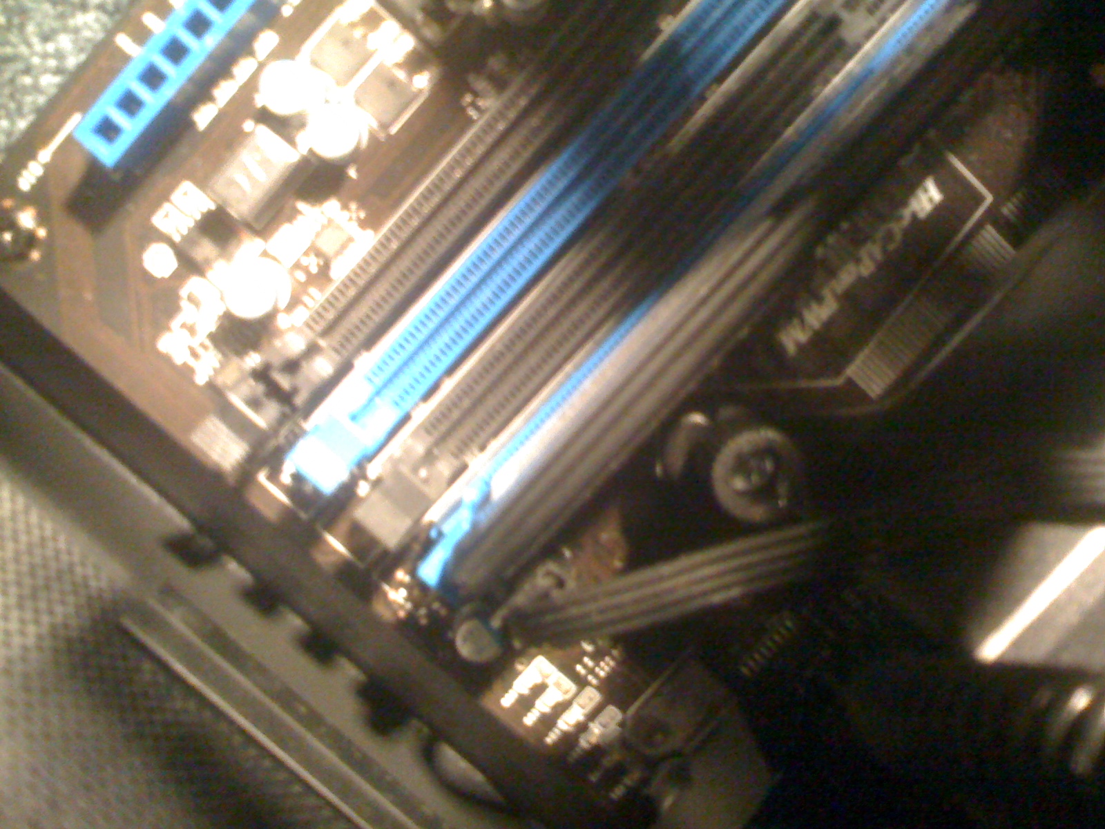

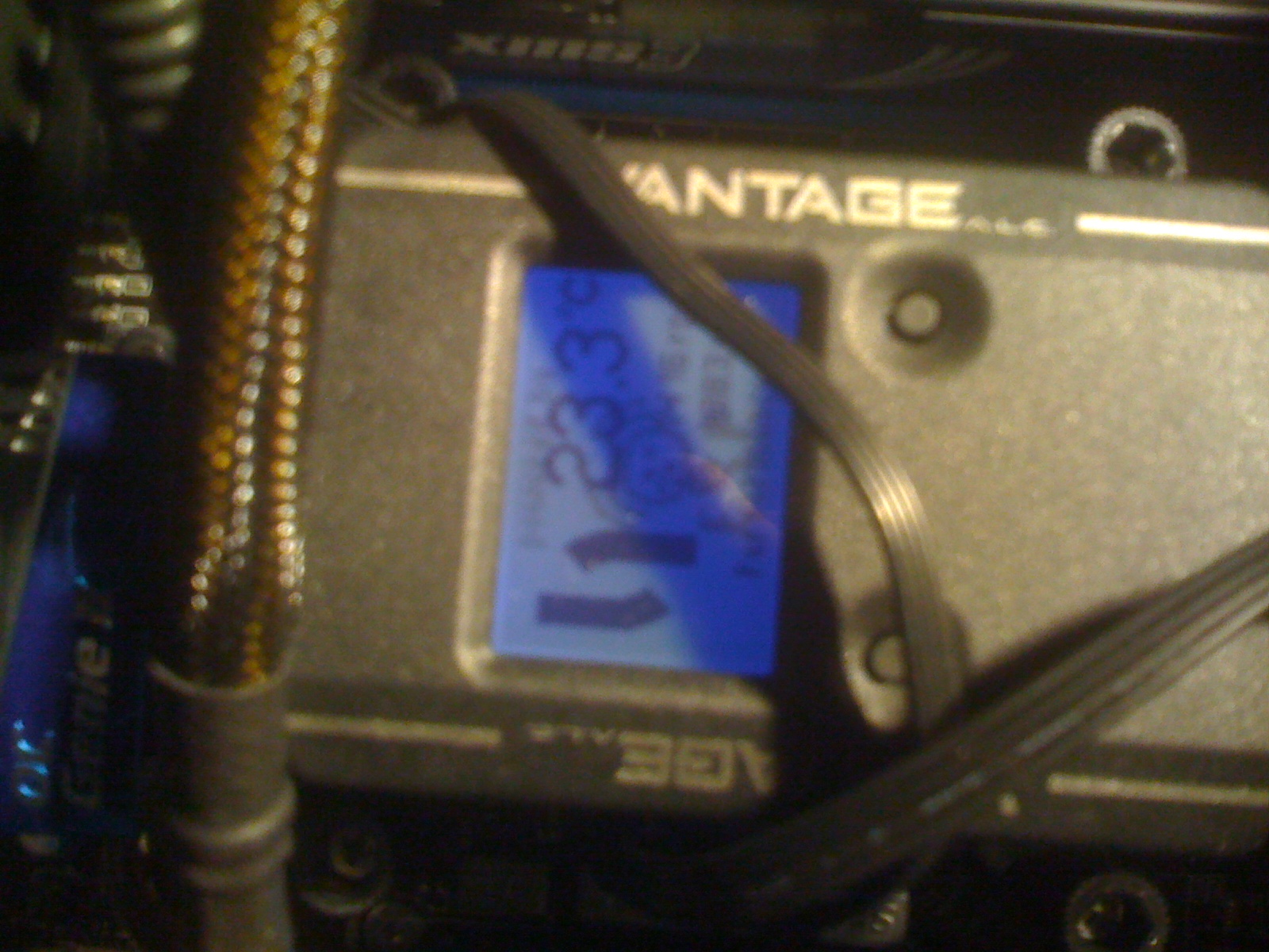

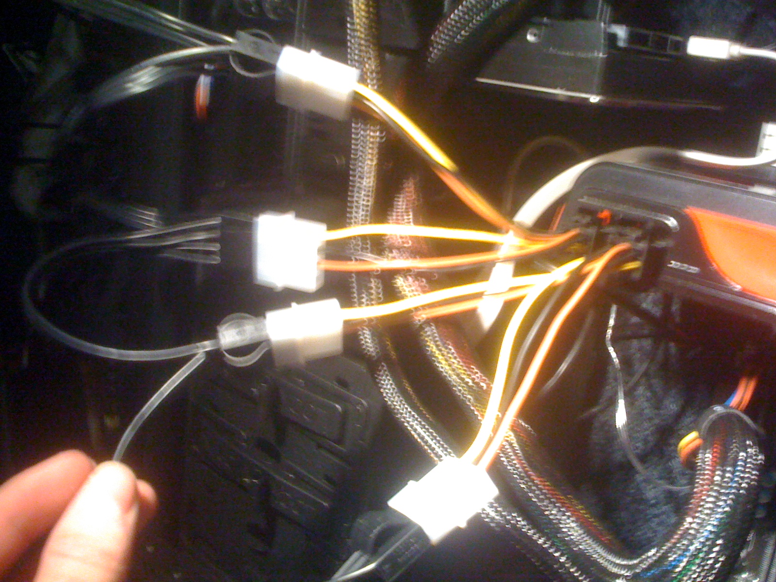

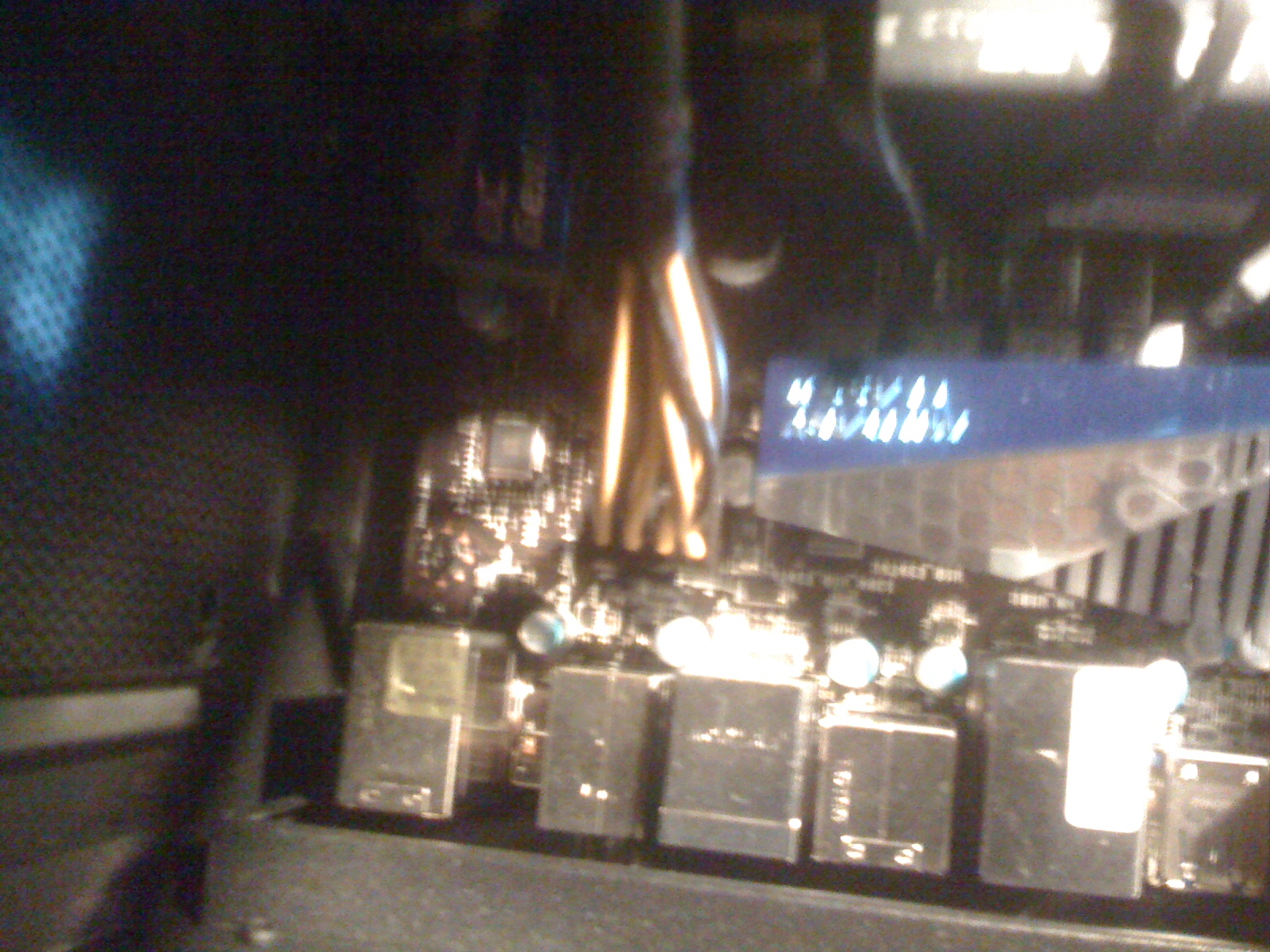

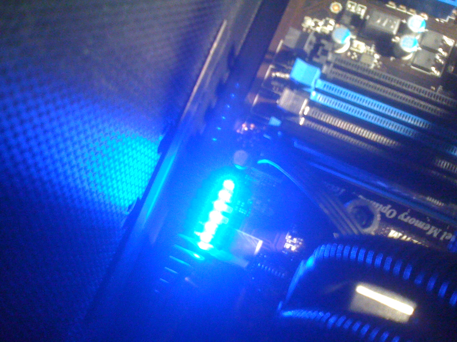

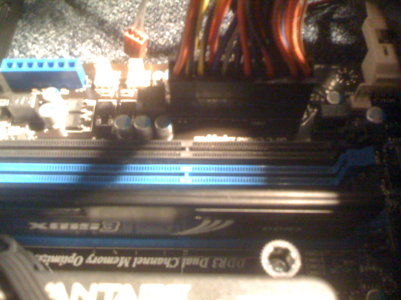

sveibuen Skrevet 1. mai 2011 Skrevet 1. mai 2011 Huska å kobla støm til skjermkorte? strøm til cpu?8pins. strøm til hk?24pins.. Kan ikke du ta et bilde av hk ditt med alt koblet til, så får vi se om du har glemt noe.
PornPig Skrevet 1. mai 2011 Forfatter Skrevet 1. mai 2011 Huska å kobla støm til skjermkorte? strøm til cpu?8pins. strøm til hk?24pins.. Kan ikke du ta et bilde av hk ditt med alt koblet til, så får vi se om du har glemt noe. smart, gjør det
PornPig Skrevet 1. mai 2011 Forfatter Skrevet 1. mai 2011 (endret) Strøm til GPU strøm til CPU fan ram og 24 pin 8 pin LED lysa, som det ikke står no om i manualen 23 grader? Endret 1. mai 2011 av PornPig

-alias- Skrevet 1. mai 2011 Skrevet 1. mai 2011 (endret) Hvis du har en NZXT Hale90 80+ Gold Modular 650W PSU, hvorfor kobler du strøm til skjermkortet via adapter(e) til kun molex? Normalt skal jo dette fungere, men det kan også gi dårlig spenning til skjermkortet. Hvorfor benytter du ikke kablene som følger med PSU som du skal bruke. Jeg forutsetter da at det fulgte PCIe kabler med PSU siden du oppgir den som modular? Kan dette være årsaken til at maskinen slår seg av? Endret 1. mai 2011 av -alias-
PornPig Skrevet 1. mai 2011 Forfatter Skrevet 1. mai 2011 (endret) Jeg forutsetter da at det fulgte PCIe kabler med PSU siden du oppgir den som modular? Kan dette være årsaken til at maskinen slår seg av? Det kan ikke være årsaken til det oppstyret her. prøvde med pci kablene Endret 1. mai 2011 av PornPig
