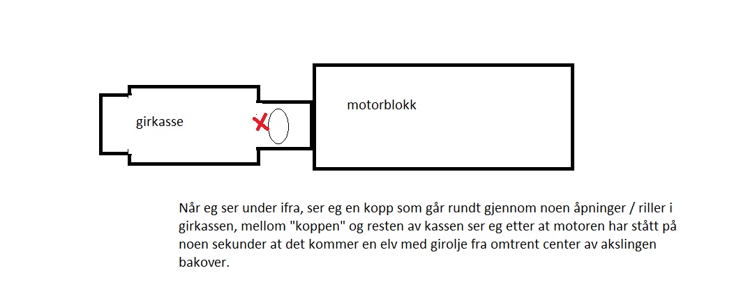

vstr Skrevet 11. april 2011 Forfatter Skrevet 11. april 2011 har funnet lekasjepunktet, Når eg ser under ifra, ser eg en kopp som går rundt gjennom noen åpninger / riller i girkassen, mellom "koppen" og resten av kassen ser eg etter at motoren har stått på noen sekunder at det kommer en elv med girolje fra omtrent center av akslingen bakover. bildet medfølger. finner ingen tegninger av gearkasse, noen som vet noe om dette, og hvor evt. det kan renne ut olje?
Inge Rognmo Skrevet 11. april 2011 Skrevet 11. april 2011 Hvis du ser på tegninga hos Howstuffworks, så ser du at converteren er skrudd fast i svinghjulet med bolter. Hullet/åpningen/rillene under girkassa er der for å få adgang til disse skruene ved montering/demontering. Converteren holdes fylt med girolje under trykk, og det lekker nok antakelig ut gjennom en simmerring, f.eks. mellom det grå roterende pumpehuset og den gule stillestående statoren/akslingen.
