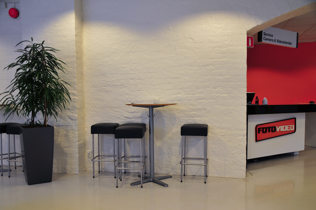

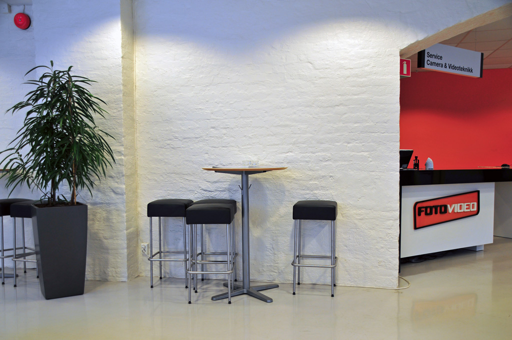

WB er et interessant tema. Når et motiv er belyst av forskjellige kilder, i varierende mengde, er valget enkelt eller vanskelig? Legger ved to eksempler. Hvilken hvitbalanse er mest "riktig" av de to?
Når du har forskjellig lys, så er det vanskelig - man kan ikke nødvendigvis få hele bildet med "riktig" hvitbalanse.
Her ville jeg definitivt skutt i RAW og redigert hvitbalansen i ettertid. Vanskelig her å få både det lyse partiet og skyggen over riktig når de har forskjellige fargetemperaturer.
Men - ville ikke brukt det første alternativet ditt - det blir for grønt.

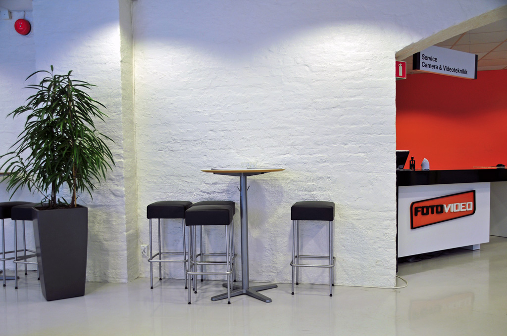

Tror jeg selv ville gjort det noe sånt som
Edit: Eller - her gjorde auto-funksjonen i ACR kanskje et enda bedre valg enn mitt første forsøk:
(Selv om det blir mye synsing og personlig smak, da..)
Og joda - man kan godt åpne jpeg-bilder i Adobe Camera Raw - bare å høyreklikke i Bridge og åpne i RAW-editoren. Men - det blir "lossy" editering - man mister kvalitet sammenlignet med å redigere i RAW-fil, og du har ikke noe mer å gå på i justering av eksponeringen..

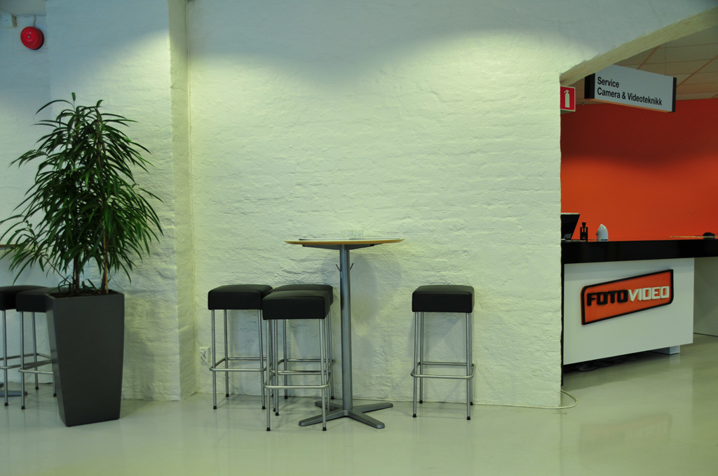

Et forsøk med å finne "best" WB her ser slik ut - så langt - ser ut som det blir bedre enn utgangspunktet, men allikevel er det "stikk" av andre toner igjen....Hvilken duger av A, B og C her?
Endret av flageborg
"Den du liker best og som du synes best passer stemningen og øyeblikket du prøver å formidle".
Noen liker varme bilder, andre liker kalde, og enkelte ganger er det best med fargestikk. Hadde du plassert en sint mann i lyset der ville jeg valgt annen hvitbalanse enn om det var en søt ung studine.
