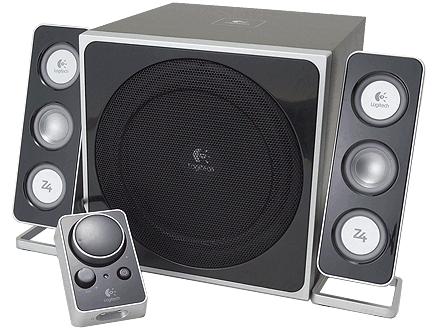

Hei! For 2 år siden fikk jeg Logitech Z-4, pc-høytalere med sub. Det har fungert utmerket til ganske nylig. Når jeg kommer borti kabelen som stikkes inn i suben (står Remote Control ved siden av inngangen til kabelen som er trøblete), skurrer det og bassen går av og på. Noen ganger hvis jeg kommer ut for å berøre kabelen, kommer det noen høye og ubehagelige lyder (fra suben). Er det noen mulighet for å bytte ut denne kabelen noen plass, eller må jeg kontakte Logitech eller slik. Var en julegave for noen år siden, så de er ikke sikre på kjøpssted lenger.

Dersom det er selve fjernkontrollen som er ødelagt, må du nok belage deg på litt lodding av ny db9 9-pins kabel...
Jeg fant fjernkontrollen på 2 steder, begge er utsolgt:
LOGITECH R539 WIRED REMOTE FOR SUBWOOFER SYSTEM $17.99
Genuine Wired Remote for Logitech Z-4 Speaker System-R530 $19.13
Om det er noen andre kabler som er herpa, post bilde av dem, kan hende de fortsatt er å få tak i.
Ledningen det er noe galt i, ender opp i fjernkontrollen, så er nok redd jeg må bytte hele greia. Takk for svar! Jeg får se om det går ann å få tak i det.
