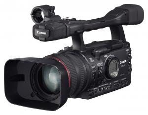

Takk for svar! Men tenkte igrunn mere på et slikt kamera som kun er basert til FILM. Foto utstyr har jeg nok av. ^^ Dette er et Canon XHA1 slik jeg hadde lyst på før;
Har jobba en del med XH-A1s og en god del med DSLR - til prosjekter hvor du har muligheten til å planlegge og kjøre ekstern lyd vil jeg påstå at du vil få bedre bilde med et DSLR. Stor sensor gir ikke bare mindre dybdeskarphet der det er ønskelig, men også større dynamisk omfang og bedre høy-iso-ytelse.
Vile sett på Panasonic GH2 (som Kaian nevnte) eller Canon 600D. Pengene du sparer kan du heller bruke på gode objektiver, stativ og lydutstyr.
Om det ikke er aktuelt, er Canon XF100 på mange måter etterfølgeren til XH-A1s.
Jeg har siden mai 2010 eid et XH-A1 (ikke XH-A1s). Dette kameraet har utvilsomt mye bedre ergonomi enn noen andre speilreflekser (har også Nikon D7000) når det gjelder video. De mest brukte manuelle justeringer som gain, fokus, hvitbalanse og lydnivå gjøres med dedikerte knapper uten å måtte gå inn i noen menyer. De to XLR-inngangene egner seg også til mer proff lydsetup.
Når det er sagt så er kameraet litt gammelt. Det bruker DV-kassetter hvis du kan leve med det. Dessuten synes jeg at på gain +12 dB og oppover så er det litt støy. Og det er til tross for at NR er aktivert. Kameraet har tre mindre CCD-brikker. Det gir ikke så god shallow DOF. Jeg vil tippe at du vil bli skuffet.
Hvis du hadde sett på et videoklipp fra dette kameraet og fra et konsumentkamera ville du ikke sett den helt revolusjonerende forskjellen. Dette kameraet har riktignok bedre farger og bedre skarphet enn de fleste konsumentkameraer. Men ellers er shallow DOF den samme. Og jeg tror det er nettopp denne looken du er ute etter når du skal lage film.
Det du bør gjøre er å skaffe deg et DSLR/EVIL og heller leve med ulempene der. Gjør du ting riktig blir resultatet bedre enn med XH-A1.
Men for all del, XH-A1 (ikke s) selges ganske billig nå om dagen på finn.no. Det er mange som vil selge dem. Prisen har falt fra ca. 20 000 kr i fjor til ca. 15 000 nå. Du kan jo bare kjøpe et brukt et, leke med det i noen måneder og selge det videre eller eventuelt beholde det. Du burde ikke tape så mye penger på det. Det er i alle fall bedre enn å kjøpe noe nytt.
