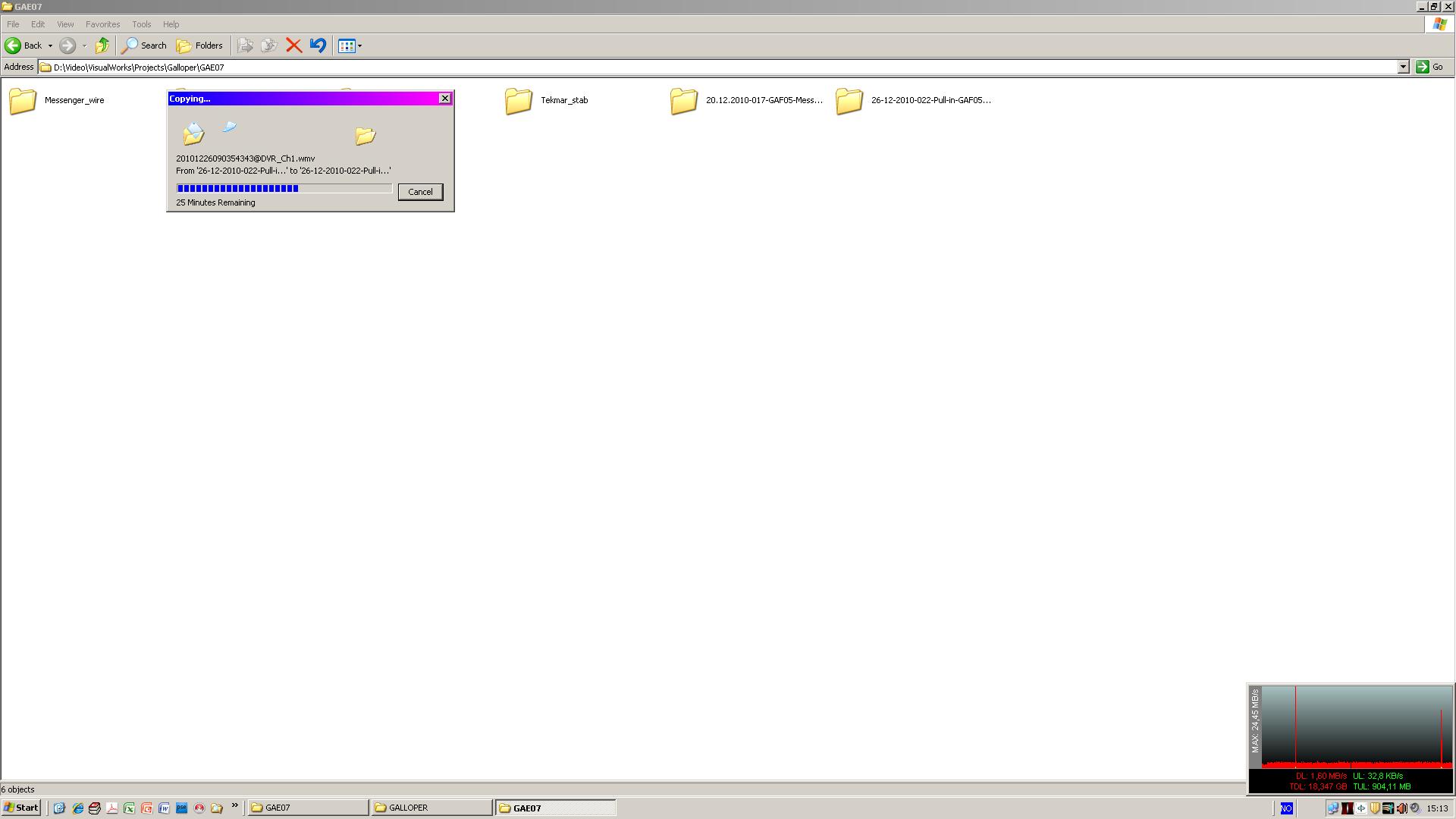

Jeg brukte ctrl+prtscn så alt kom med, inkuldert overførings hastigheten nederst i høyre hjørne.
Alt+prnscn kopierer aktivt vindu ;)
