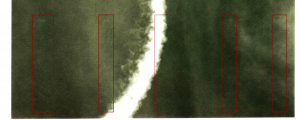

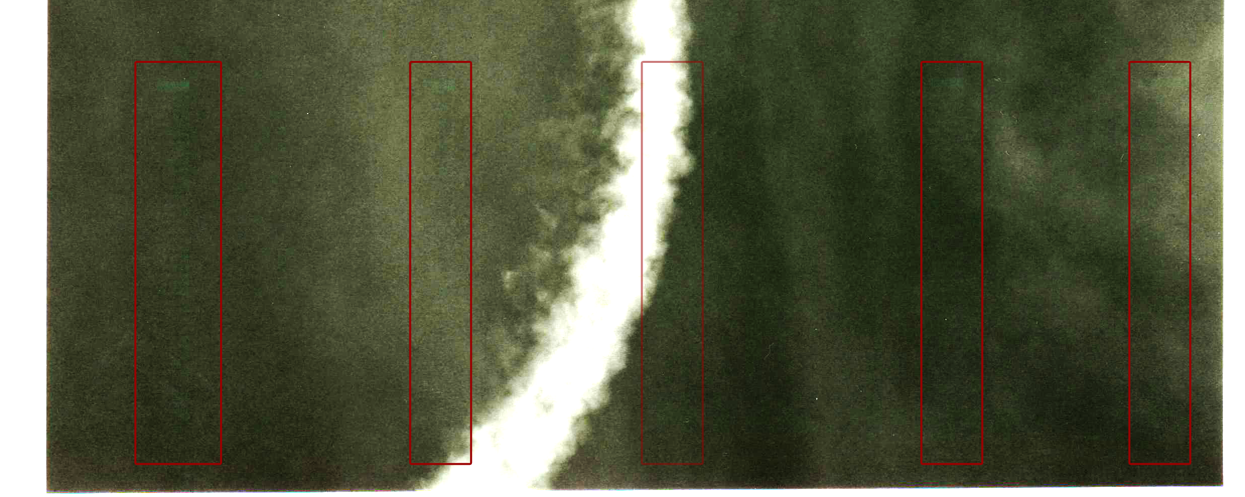

Ser at selv om kontrollmønsteret for dysene er ok så får jeg fremdeles noen striper i utskriftene. Hva kan dette komme av? Arkmatere eller skrivehodet igjen?
Har et utsnitt av et bilde her hvor jeg har dratt litt i kurver for å gjøre det mer synlig. Stripene er er svakt grønne/turkise i fargen og repeterer seg som et jevnt mønster på langs av papiret.
