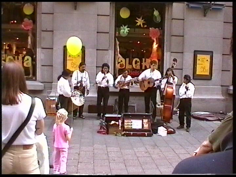

Jeg har endelig fått ånden over meg til å starte med import av råfiler fra utallet minidv-kasetter som ligger og støver ned. Jeg har imidlertid støtt på noen utfordringer.
Min MBP har ikke riktig firewirekontakt, så en Dell bærbar må stå for importen. Jeg kobler kameraet til laptopen og velger "importer video fra kamera" i autorun. Jeg velger beste kvalitet, video som kan tilbakeføres til kasetten, men resultatet er hjertenskjærende. Bildekvalitetet på .avi-filen som er ca 220 mb pr minutt er helt ubrukelig. På 3 meter avstand blir øyne kun sorte groper, og hver frame ser ut som et bilde tatt med et VGA-webcam fra 2001.
Jeg er helt grønn på dette, og aner ikke hva jeg kan gjøre. Tanken om at dette er et softwareproblem har streifet meg, men det viser seg a Pinnacle Studio 9 ikke lar seg innstalere på Vista.
Dette kamera kostet 15 000 i 2004, og jeg nekter å tro at det skal være ubrukelig.

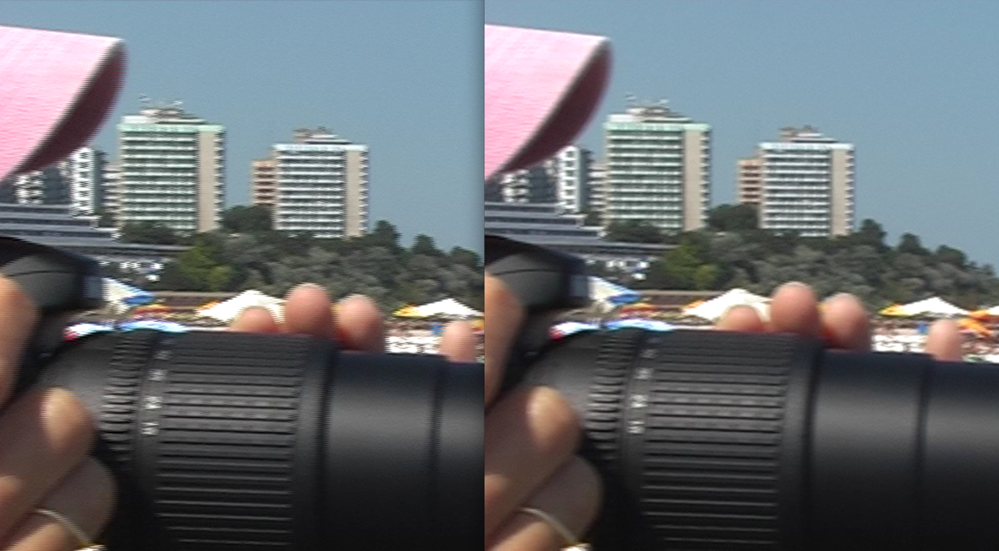

Hva kan være problemet?

Takk for gode svar. Jeg har nå forsøkt å bruke Capture softwaret som fulgte med "Panasonic Motion DV Studio", uten noen forbedring.

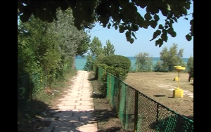

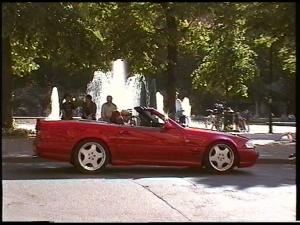

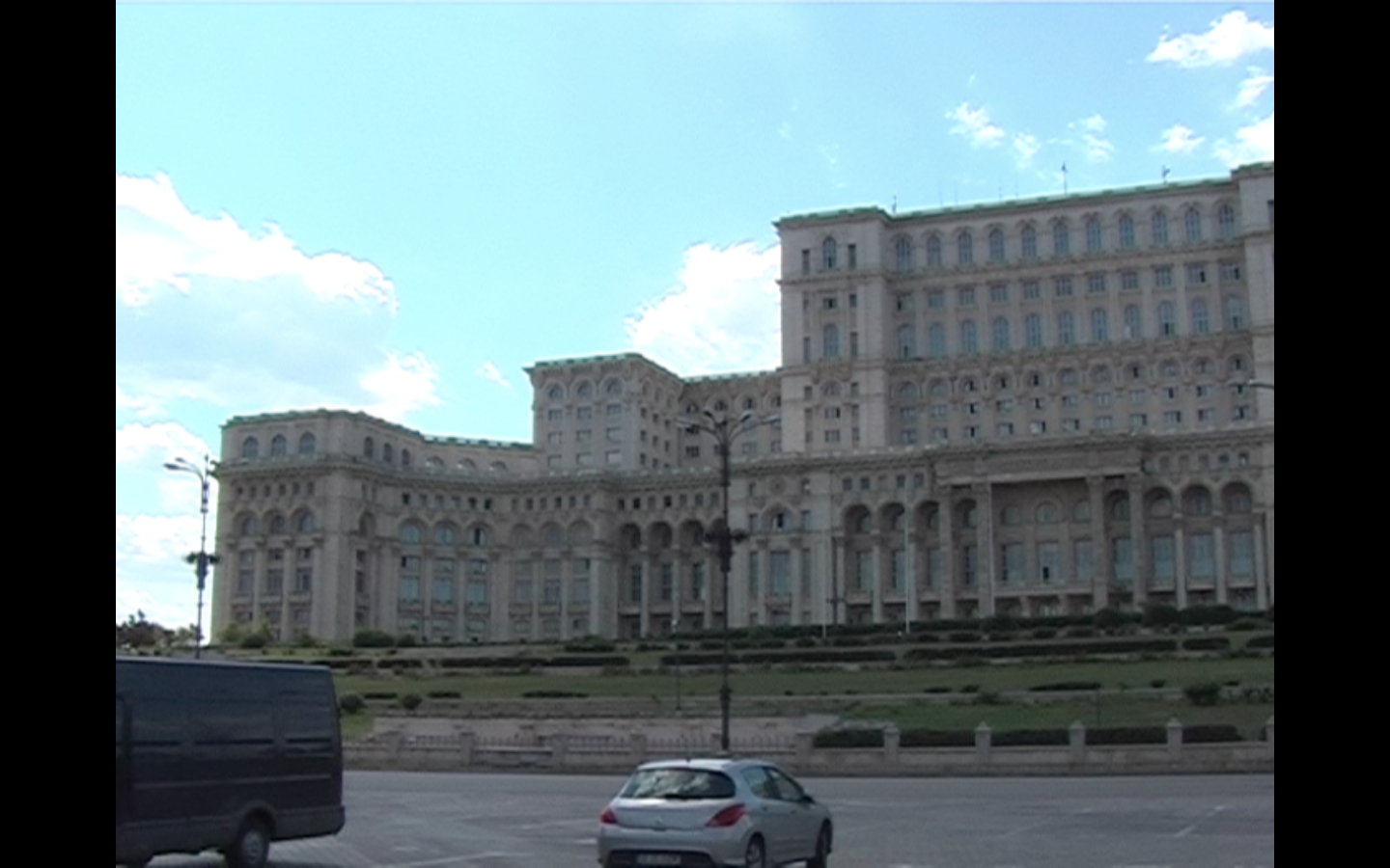

Jeg legger ved noen screencaps fra en annen fil spilt av med quicktime på min MBP:
Dette er tatt under bedre lysforhold.
Som dere ser er ikke dette brukbart. Video tatt opp i 1993, og spillt av på vhs ser bedre ut enn dette :(
Er det noen innstillinger jeg har sett bort fra? Dessuten ser jeg ingen forskjell på video importert over firewire og USB 2.0, er det riktig?

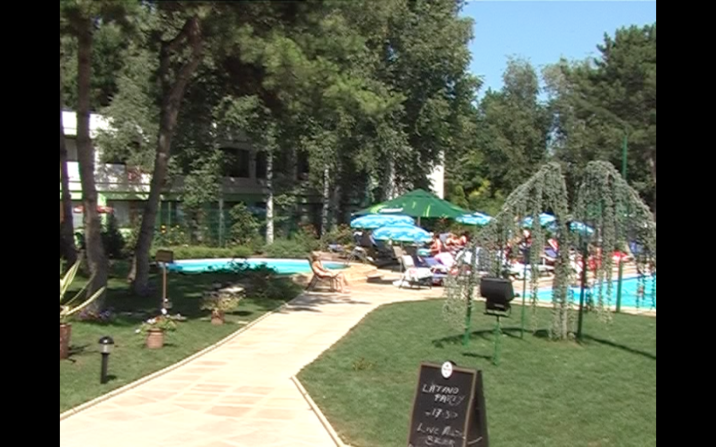

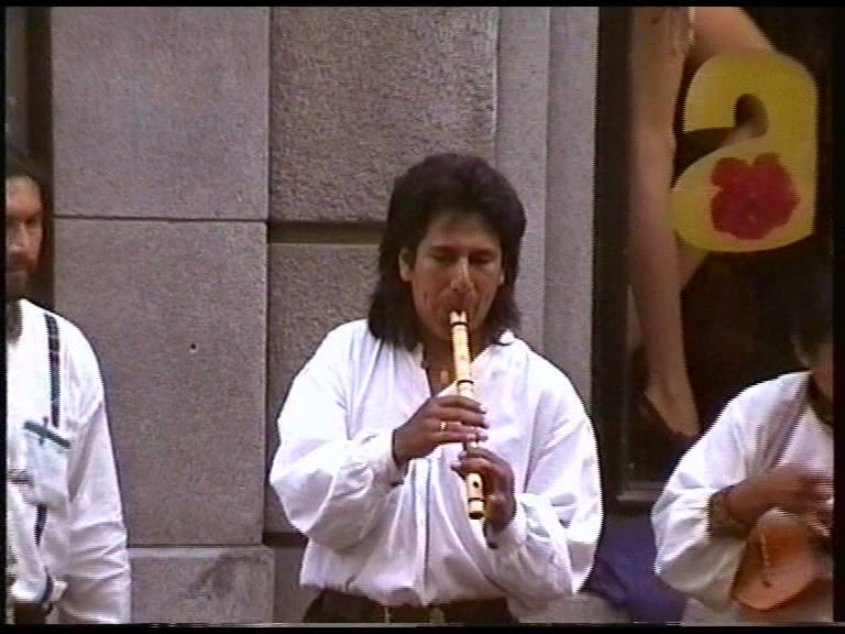

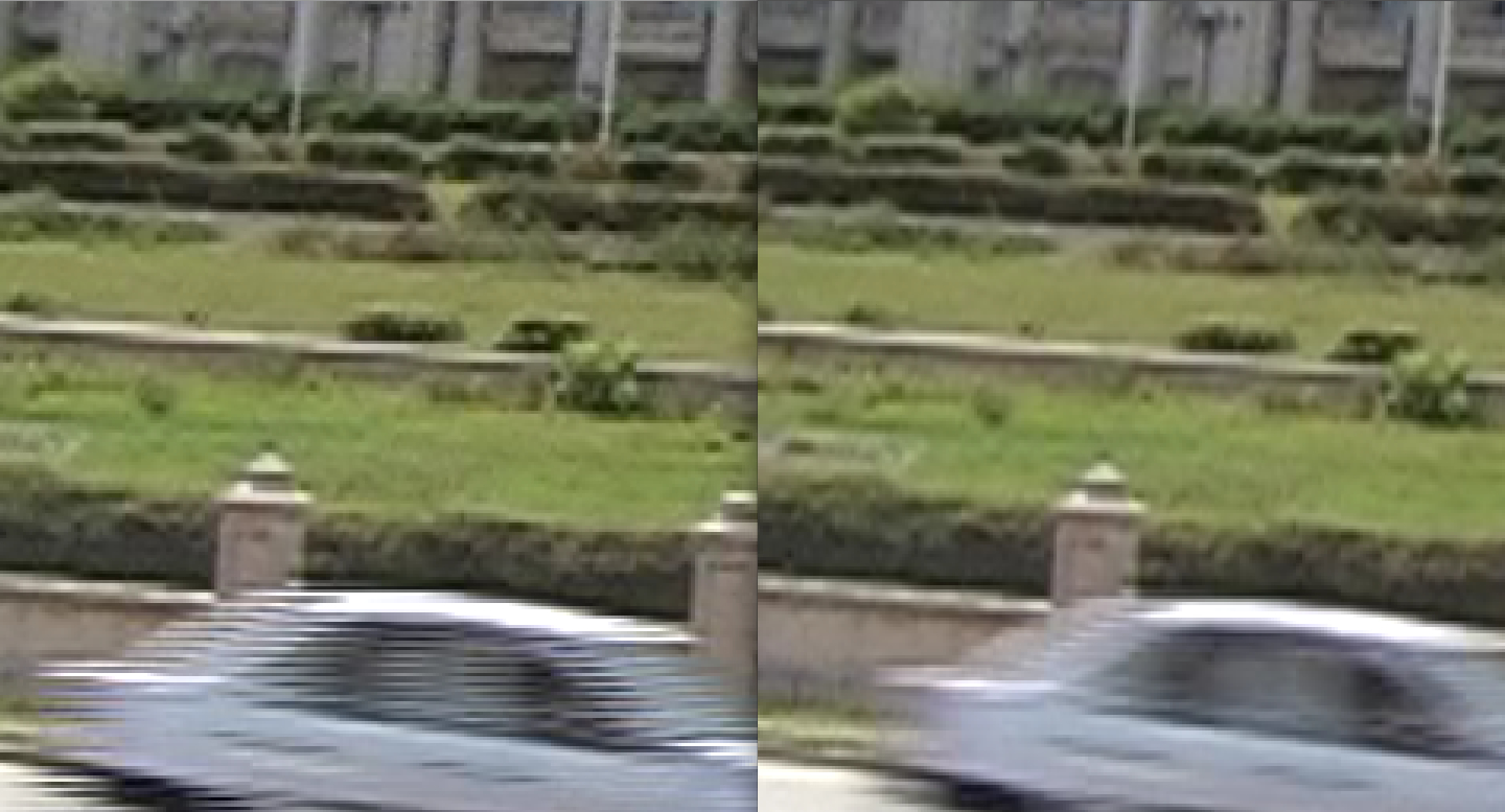

Her er noen screengrabs tatt med VLC fra et Hi8 analog kamera i 720x576 oppløsning. Ditt kamera er nyere men oppløsningen er den samme (PAL-SD) så du kan ikke forvente deg noe særlig mye bedre kvalitet fra DV konsument kamera til under 25000.- 2005 kroner.
Screen shotsene er gjort med VLC, og jeg har klikket meg frem til de beste bildene i sekvensen, mange av de 25 bildene i sekundet er vesentlig dårligere enn dette.

Har ditt kamera virkelig 25 bilder i sekundet, dvs 25p? Det virker som om det kjører interlaced (50i eller noe). Spesielt det nederste bildet med den røde bilen har typiske tegn til interlacing. I så fall skulle du ha deinterlaced i VLC før du tok screenshot.

Du har rett i at det nok er 50i, men jeg setter capture programmet til progressivt. Husker ikke lenger om hvor mye jeg testet interlaced capture med progressivt eksport etter redigering mot progressivt capture, men systemet jeg bruker nå var det jeg fant ga best resultat.
Det blir mye "sagtenner", men også mye klipp helt uten. Veldig forskjell på hvilken tape jeg har brukt. Noe jeg testet over lang tid og mange tape merker og typer som resulterte i at mange video som jeg gjerne skulle hatt i bede kvalitet aldri blir det.

Altså måtte det være noe med måten videoen rendres på i Quicktime/VLC som gjør at videoen ikke får vist sitt fulle potensiale. Det viser seg at VLC har en funksjon for "deinterlancing", som utgjør en markant forskjell.
Forskjellen er enda tydligere under avspilling. Er det altså så problematisk å spille av interlanced video på en skjerm som rendrer progressivt?
Ja, du skal deinterlace signalet et eller annet sted når skjermen ikke er interlaced - ganske enkelt. Bruker du en dårlig deinterlacer blir resultatet deretter.
