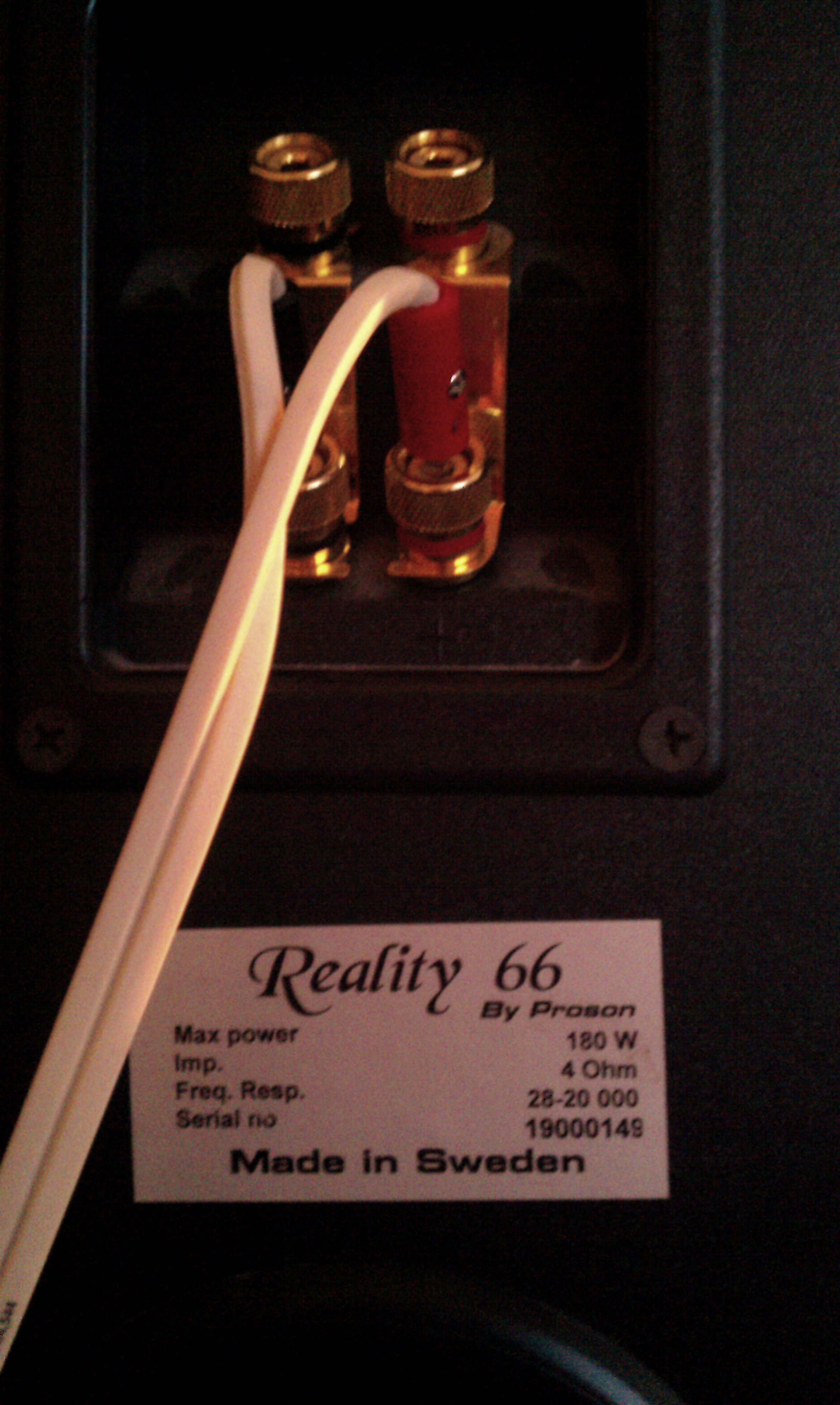

Har ett par Proson Reality 66 høyttalere som trekker litt for mye watt i forhold til hva forsterkeren min kan levere.
Forsterkeren er en Yamaha, modell RX-V395RDS. Ekstremt gammel forsterker uten at jeg vet ekstremt mye om selve forsterkeren.
Det jeg lurer på, er om det er mulig å på noen måte få forsterkeren til å gi mer watt til høyttalerne via brokobling eller lignende. På bildet vedlagt ser dere hvordan terminalene på høyttalerene er lagt opp i tillegg til noen småspesfikasjoner på selve høyttalerene.
Hvis bildet ikke sier så veldig mye så er det altså satt opp med 4 terminaler, også er det en slags tilkobling mellom de 2 nederste og de 2 øverste terminalene. De to nederste er vanlig svart/rød og de to øverste er også vanlig svart rød.

Den koblingen er for bi-amp kobling. Dvs man kan ha separat forsterker til bass og diskant. Brokobling er noe helt annet.
Men høres ut som du trenger en bedre forsterker.
