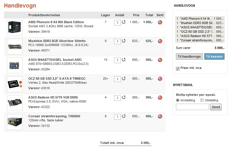

FuzzFuet Skrevet 15. mars 2011 Forfatter Skrevet 15. mars 2011 (endret) Kunne strekke meg til 5000kr, så hva med dette oppsettet? Endret 15. mars 2011 av RamboEinar
Lambern Skrevet 15. mars 2011 Skrevet 15. mars 2011 Hvis kompisen din skal rendre mye på maskinen veille jeg ha påkosta meg en x6 1055t til 300 kr mer en 965'en. Når det kommer til skjermkort vil nok det kortet jornboss satt oppp være bedre med tanke på programmene som skal brukes. Den genererelle ytelsen til Intels nyeste prosessorer er et godt hakk over AMD, så jeg ville lest meg litt opp på hvorvidt AMDs sekskjerner yter bedre enn f.eks i5 2400 i de aktuelle programmene kompisen din skal bruke. I denne testen ligger det ganske jevnt, men intel yter jevt over litt bedre .Hvis Kompisen din har tenkt til å overklokke ville jeg holdt en knapp på AMD, eller kjøpt en av intels prosessorer med åpen mulitplier (men da ryker busjettet selvsagt) Det oppsettet jornboss satt opp vil nok yte bedre enn oppsettet du lista opp nå...
