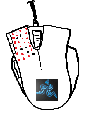

BlueEAGLE Skrevet 21. februar 2011 Skrevet 21. februar 2011 Høres ut som en defekt mikrobryter. Hvis du er hendig med loddebolt og SMD-brytere så er det bare å finne en ny en på ebay, men det vil gå mye raskere å hente ny mus.
2ball_ Skrevet 21. februar 2011 Skrevet 21. februar 2011 Åpne den opp og se inni er en god start om du vil fikse den. Om du er heldig er det en enkel mekanisk feil, men må si meg enig med BlueEAGLEs antagelse..
HesteHoven Skrevet 21. februar 2011 Forfatter Skrevet 21. februar 2011 Det var det jeg tenkte meg. I grove trekk i alle fall. Fant ikke noe spesiell åpning på musen, er ikke sikker på om jeg må bryte den opp eller noe. Det er vel sånn med alt nå til dags at hvis et ikke funker må vi kjøpe ny istedenfor å fikse dem selv. Er en jævla dyr mus og den varte ikke så lenge akkurat. Har vel hatt den i 5 mnd. eller noe sånt. Lagde en rask tegning hvor jeg lagde prikker på musen hvor den ikke funker. Man kan se at når jeg prøvde nå var det mest midten som ikke funket. Der de røde prikkene er var der jeg holdt fingen da jeg tegner rundingene. Rød = Steder som funker Liten Rød = Steder som funket til dels Svar = Steder hvor musen ikke funket i den hele tatt.
