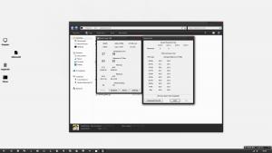

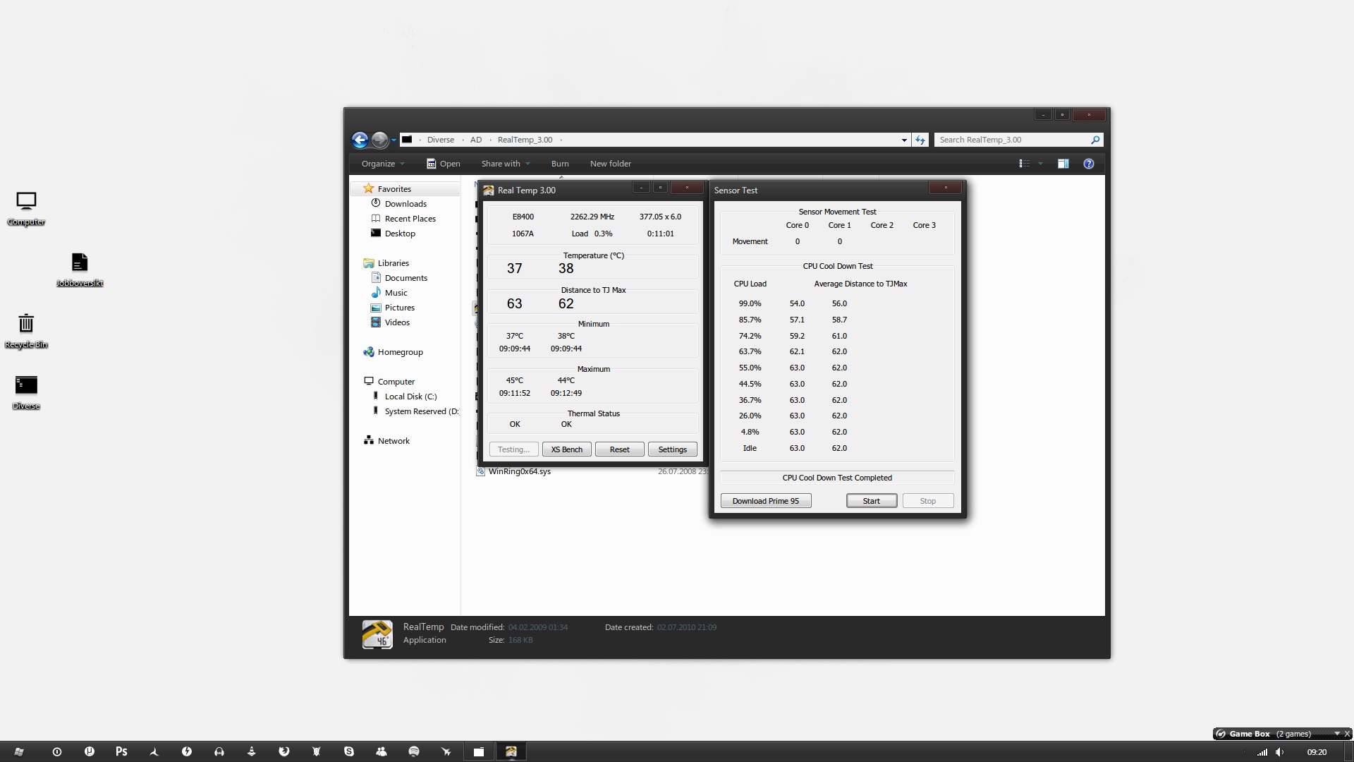

Som emnetittel sier.. Jeg gikk inn i BIOS og endra kun på FSB sånn at jeg fikk 3,4GHz på cpu'n. Tok en test ved prime95 (small FFT's), og la merke til at sensor movement var 0 på begge kjernene. Jeg leste at det da var noe feil med temperaturmålingen? Jeg ligger jo på maks. 45 grader, men stoler ikke på denne temperaturen.. Har forresten E0 stepping.
Jeg har forresten noe random cruicial 800mhz minne, betyr det at jeg bare kan sette FSB til 400 uten å endre noe på RAM settings? Legger ved bilde av prime95testen

CPU skal klokke seg selv ned om det blir for varmt. Jeg har ingen forklaring på "feilen".

Du får en pekepinn i BIOS på idletempen, hvertfall. Hvis den er lav er det uvanlig å ha skyhøy loadtemp. 400x9 burde gå med meget lav spenning også, har du en E0 burde du kunne kjøre langt under 1.2v der.
