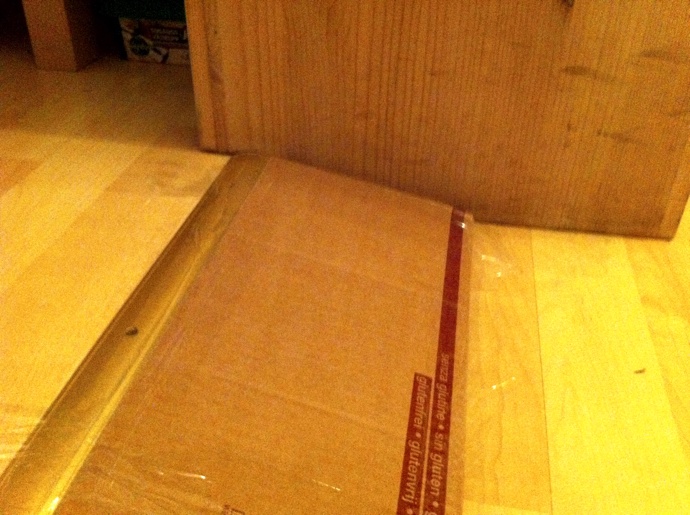

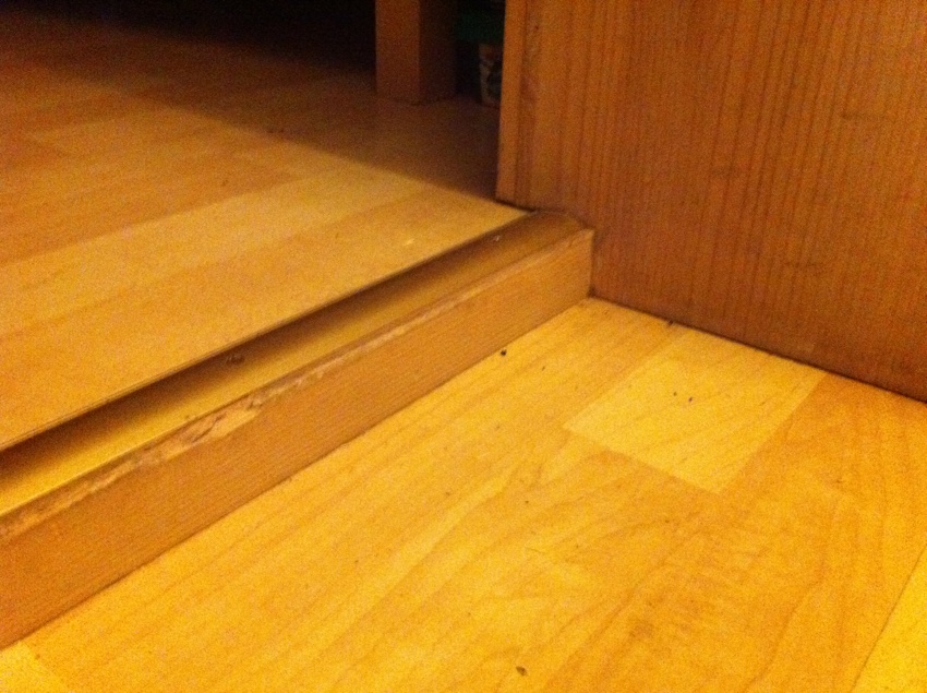

Slipstream Skrevet 14. februar 2011 Skrevet 14. februar 2011 (endret) Ære være latskap i det høyeste. Jeg har en terskel fra gangen og inn i stua på 3,3 cm. Jeg har også kjøpt en støvsugerrobot som kun kan forsere terskler på 1,5 cm. Dér ligger altså mitt problem. Jeg har funnet et stygt og stort spesialprodukt som overkommer problemet. Men det virker veldig overdimensjonert i lengden på broen for mitt bruk. Jeg ser da etter enklere og smalere alternativer og smarte løsninger som vil la roboten ta over min day-to-day cleaning. Jeg legger ved et bilde av de to problemområdene (støv og terskelen.) Endret 14. februar 2011 av Slipstream
unik42 Skrevet 15. februar 2011 Skrevet 15. februar 2011 Hva med å lakke og snekre på en trekantprofil, slik at du får en liten bakke?
Slipstream Skrevet 16. februar 2011 Forfatter Skrevet 16. februar 2011 Jeg laget en prototype i papp for dette. Ser ut til å fungere greit. Jeg fant ut at helningen må være ganske slak da roboten vil forsøke å rengjøre denne på langs og ikke skjønne at det er meningen at den skal kjøre rett opp og ned akkurat her.
Slipstream Skrevet 16. februar 2011 Forfatter Skrevet 16. februar 2011 Men jeg er fortsatt usikker på materiale og hvordan jeg skal best lage denne.
ThOms-N Skrevet 16. februar 2011 Skrevet 16. februar 2011 Bruk et laminatbord, i samme farge som gulvet, i stedet for pappen. Støtt under meg en skråpusset/skåret planke. Fest ny messinglist i overgangen mellom skråen og det laveste gulvet og fest det under den messinglista som er der i dag. 2
