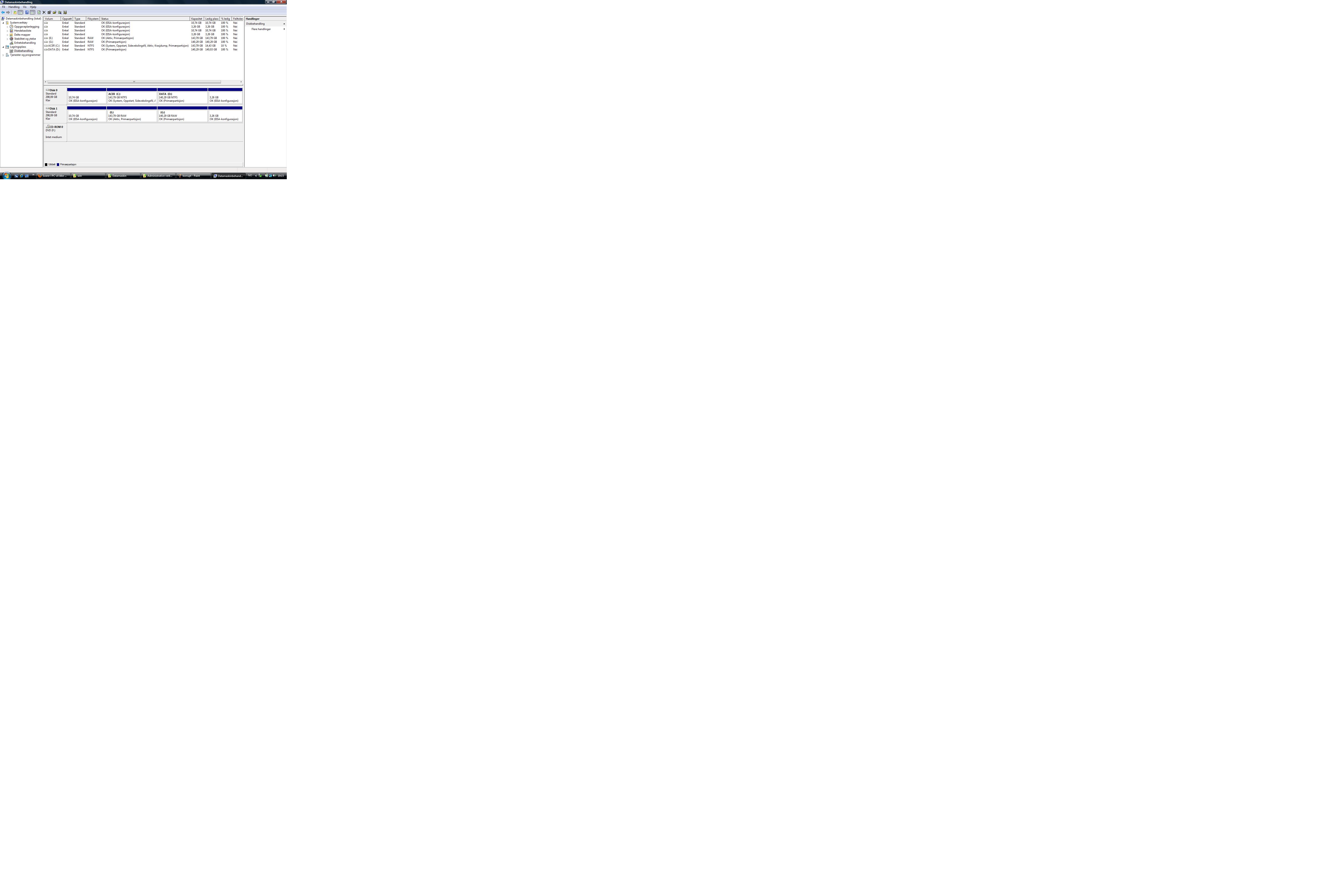

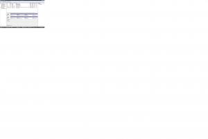

Hårek Skrevet 16. februar 2011 Skrevet 16. februar 2011 Ser ut som MBRlister fikk problemer her, det ser ikke riktig ut. Kan du legge ut et skjermbilde fra Diskbehandling (med samme oppsett som da du kjørte MBRlister).
dogwonder Skrevet 16. februar 2011 Forfatter Skrevet 16. februar 2011 Ser ut som MBRlister fikk problemer her, det ser ikke riktig ut. Kan du legge ut et skjermbilde fra Diskbehandling (med samme oppsett som da du kjørte MBRlister). Håper det var dette du mente...? Kjørte forresten en TestDisk for å sjekke om den fant noe på diskene, og den fant alle filnavn på foto og dokumenter på begge diskene mine.
Hårek Skrevet 16. februar 2011 Skrevet 16. februar 2011 Tja, litt usikker. Diskene er svært like. Diskbehandling ser en viss forskjell, mens MBRlister sier de er helt like. Det MBRlister sier passer vel best på Disk1. Partisjon 2 kan jo ikke være type 6 på Disk 0, når Diskbehandling sier det er en NTFS partisjon. At MBRlister sier at partisjon 3 er en NTFS partisjon, mens Diskbehandling sier den er RAW, kan forklares ut fra at andre strukturer (MFT) er skadet. Men usikkerheten blir om MBRlister viser rett.

wiberos Skrevet 17. februar 2011 Skrevet 17. februar 2011 Du har signalisert at testdisk fant alle filnavn på alle diskene. Du vil mest sansynlig få alle filene dine, men før det, det er ønske at du hjelper os litt med å forstå og helst forsøke å finne litt mer om problemet. Som diskbehandling viser, Disk 0, partition D: er totalt ubrukt. Så du har plass for å lagre filene der. Det er i tillegg behov at du tar noe steps for å avlaste partition C:. Den nærmer seg en vanskelig "ledig plass" på den. Når det gjelder Disk 1, som du har problemer med, og som viser å være en clone, eller en backup eller hva det måtte være av disk 0, ønskes at du forteller litt om hvordan har du fått det til, hva er det du mener at du bruker til backup og media? For at hvis du bruker den slik du bruker den Disk 0, så mister du veldig mye plass, og burde forandre på det. Det vil si at en cloning av windows partition, og restorering av den med en annen partitions stuktur på disken 1 , vil gi deg mye mer plass til backup enn det du har idag. Og kan det være tilfelle at partition G: på den er like empty som den D: på disk 0? Er det slik å forstå at alle bilder og media du snakker om er på E:? Er det Disk 0 og disk 1 en copy av hverandre, eller er det 2 individe fra 2 like (Acer5920) maskiner?
dogwonder Skrevet 17. februar 2011 Forfatter Skrevet 17. februar 2011 Disk G: og E: er de to partisjonene fra min gamle Hdd, som da het C: og D:. Etter at jeg tok ut disken og satte den inn i et eksternt kabinett og koblet den til en annen maskin, i dette tilfellet dama sin Acer 5920, ble de renamet til E: og G:. Sikkert fordi hun har C: og D: på sin egen maskin. Så C:&D: er det bare å se bort ifra her. G: (D: på min maskin)er full av filmer og serier, mens E: (C: på min) har bilder og dokumenter i tillegg til vanlige programmer, så E: er den som er viktigst å redde. Filmer og serier får jeg tak i igjen, men bilder og dokumenter er det værre med. Disk 0 er med andre ord dama sin, mens Disk 1 er fra min. D: på Disk 0 er tom, mens E: og G: på Disk 1 er ikke tom. Begge diskene har ca 110gb hver med data på. Sorry for litt rotete svar, men sitter på toget og taster på en iPhone.
