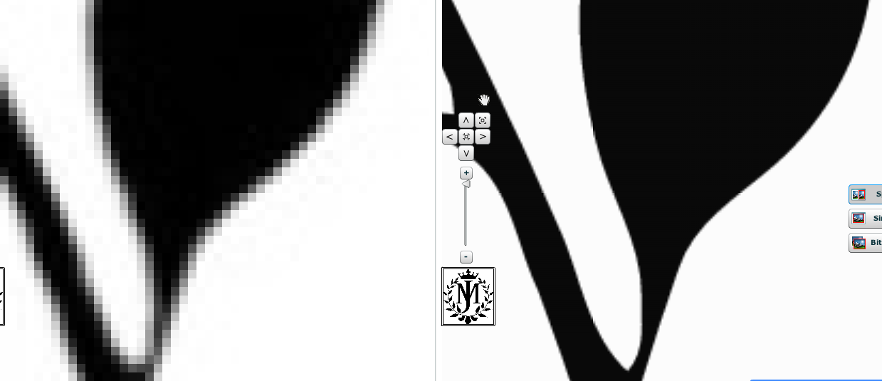

I tillegg prøvde jeg nettopp en side jeg nylig oppdaget, kalt Vectormagic.com, og jeg lurer på om resultatet her ble akseptabelt: http://vectormagic.com/online/wizard?id=4570493&k=qDLRM17inb3XriJkTqspsXfFz1HuJIBE&p=v

Samtidig syns jeg virkelig at vectormagic gjorde en god jobb. Har dere hørt om denne siden før? Gikk til og med an å korrigere små feil med et pixelprikkeverktøy, så skjønte programmet resten.
Dette var så interessant nettsted, at jeg tror det representerer framtiden for redigering. Her har du altså en side for en veldig spesifikk men samtidig avansert designfunksjon, som gjør jobben for deg. Helt gratis, lett å bruke, kjapp responstid. Et sant eksempel på "cloudbased computing".
Når det er sagt, kunne du tatt en titt på jobben jeg har gjort på den siden, her: http://vectormagic.com/online/wizard?id=4570493&k=qDLRM17inb3XriJkTqspsXfFz1HuJIBE&p=v
- og svare på om resultatet ville blitt bedre i Illustrator?

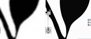

Forresten: her kan du se at kanten ikke er helt sylskaper på vektorfilen heller, men er bortimot hundre ganger bedre enn pikselversjonen.
