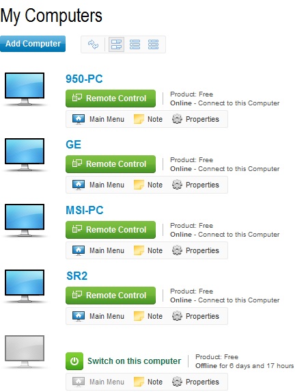

War Skrevet 6. februar 2011 Skrevet 6. februar 2011 Med den jeg linket til / U1 kun KVM kan du bruke en egen skjerm/mus /tast som står i samme rom / vedsiden av til å styre alle serverene. Med den skjermen du trekker ut er KVM innebygget, og du må da stå i selve racken og skrive. Jeg valgte løsningen så jeg kan sitte ved et skrivebort og jobbe. Du sparer mye penger på at du skal jobbe lokalt, remote over IP koster flest og du må også ha power over IP så du kan slå på om de skulle dette ned / tilnød wakeuplan. Du kan jo jobbe remote også med "logmein"
