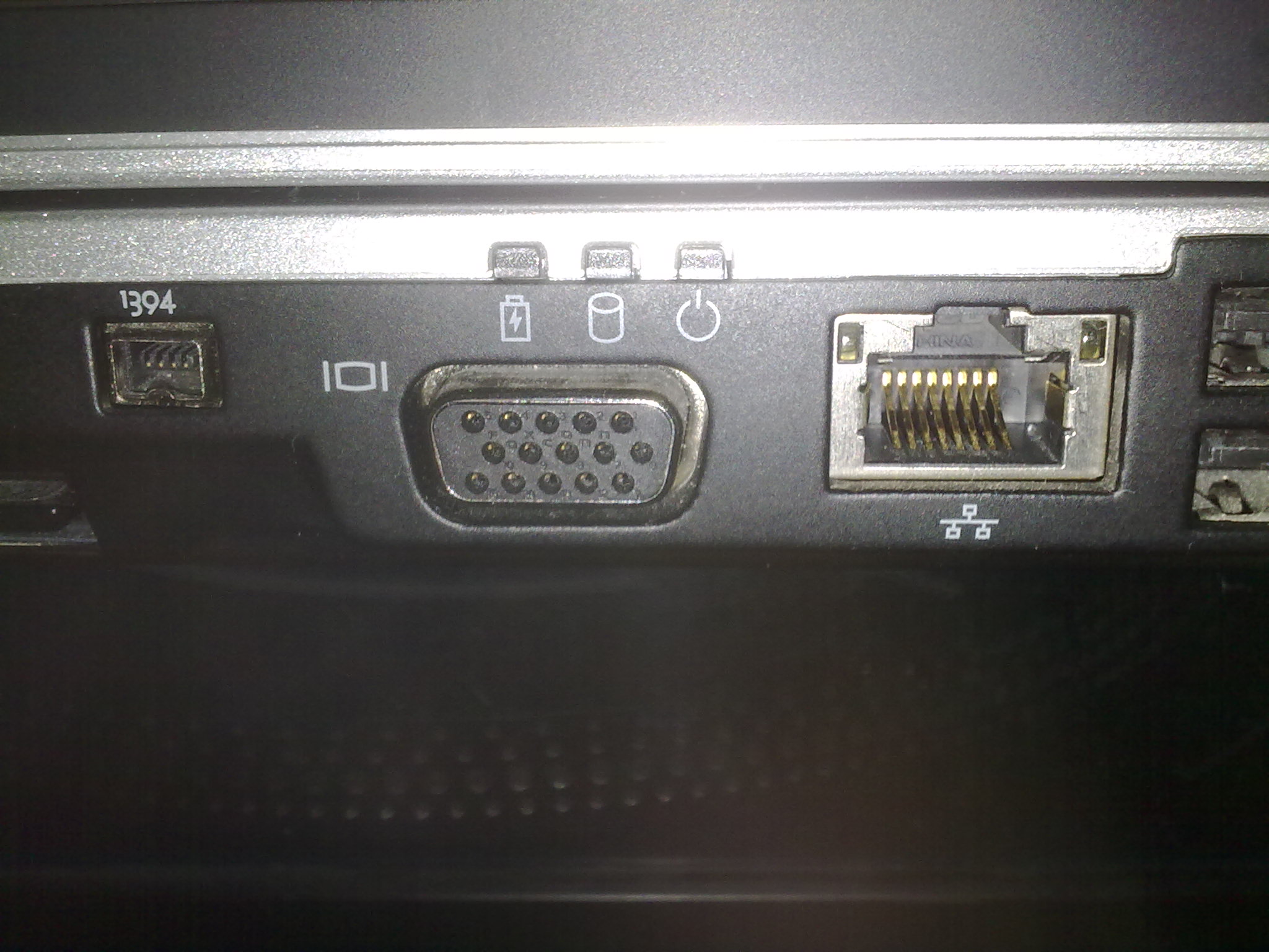

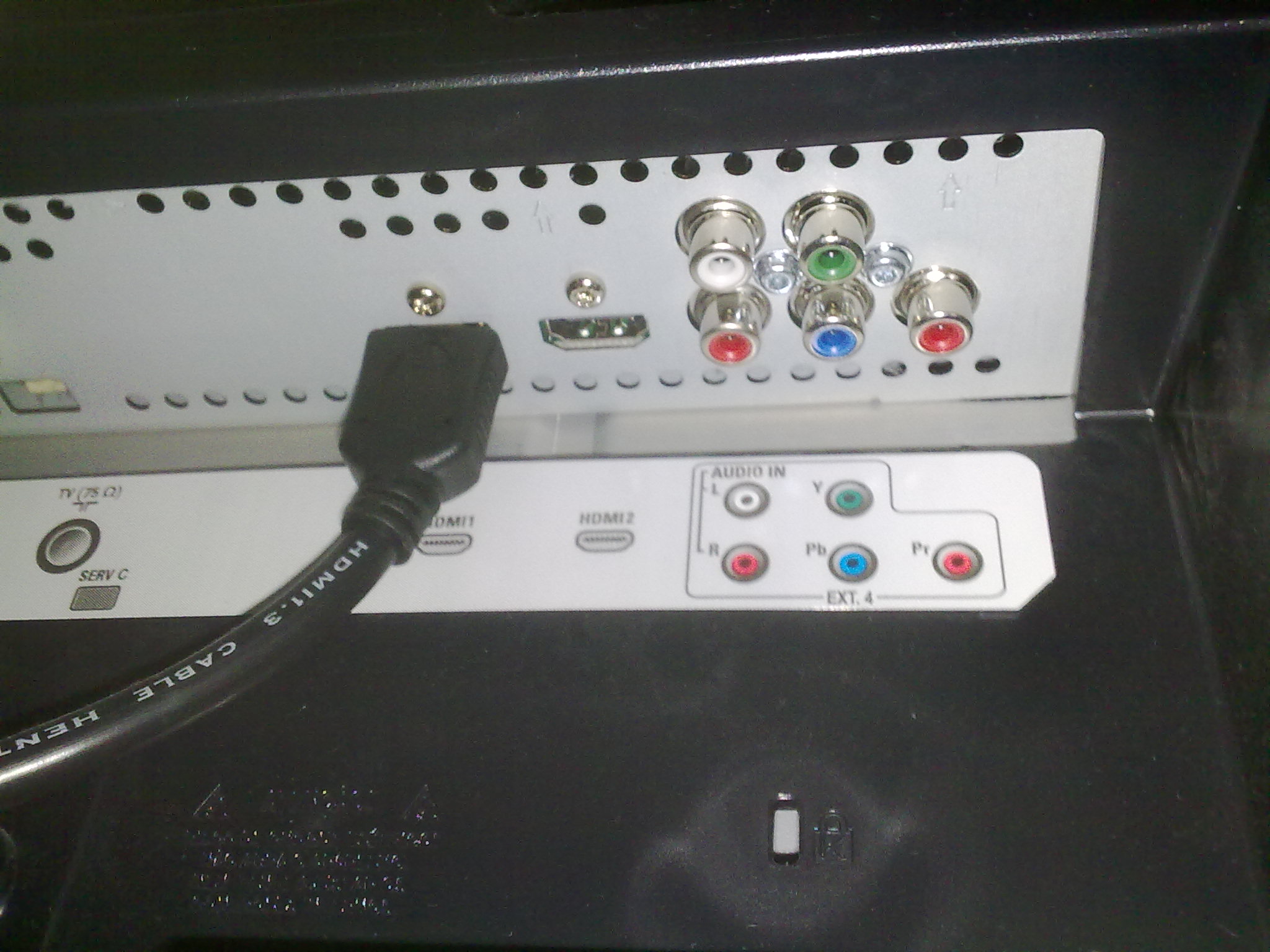

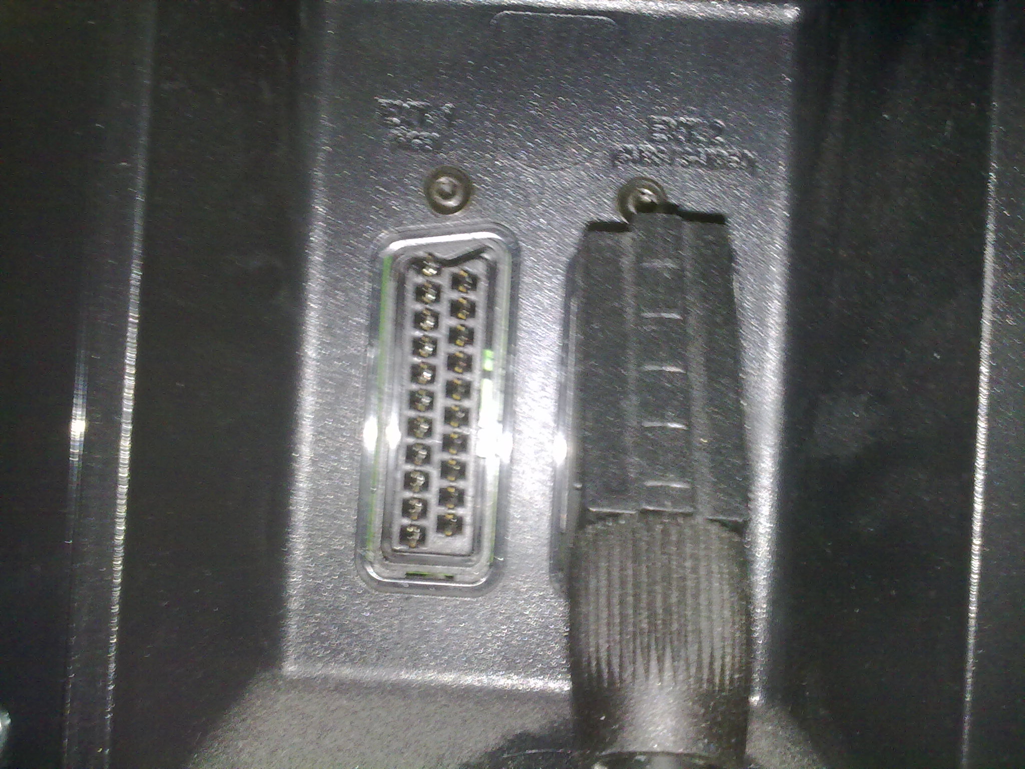

Punch Skrevet 5. februar 2011 Skrevet 5. februar 2011 (endret) Heisann! Har en eldre laptop med VGA og S-Video utganger, som jeg prøver å koble til TV'n. Til alt overmål er skjermen på laptopen ødelagt, så jeg ser ingenting, og klarer dermed ikke sette opp S-video til å fungere mot TV'n. Har derimot inntrykk av at om jeg kobler til gjennom VGA, så kan jeg bruke snarveiene (Fn) på tastaturet til å bla gjennom de forskjellige "ut-alternativene" og dermed få bildet direkte på TV. Problemet er da at TV'n ikke har VGA-inngang, men HDMI og på laptopen er det motsatt. Det jeg lurer på er derfor om der finnes en kabel som kan brukes direkte mellom VGA-utgangen fra laptopen til SCART eller komponent (tror jeg?) på TV'n? Har bilder her av hvordan inn-/utgangene på TV'n ser ut. Håper på gode råd! :-) Endret 5. februar 2011 av Punch
SkydiveWings Skrevet 5. februar 2011 Skrevet 5. februar 2011 Sansynligvis er det mykje enklare å finne ein overgang frå VGA til komponent, som er den raude, grønne og blå kontakten.
Punch Skrevet 5. februar 2011 Forfatter Skrevet 5. februar 2011 Vet du om noen som selger dette på nett? :-)
Hårek Skrevet 5. februar 2011 Skrevet 5. februar 2011 VGA til komponent spesialkabel hjelper ikke. VGA pluggen på en laptop sender ikke ut komponent signaler. Det finnes ingen kabel eller overgang som kan gjøre dette. Men det finnes omformere (converter). Vet ikke hvor billig det er mulig å få slike nå, men de pleide å koste mellom 500 - 1000 kr.
