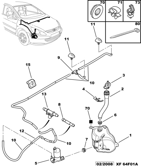

Lufthode Skrevet 4. februar 2011 Skrevet 4. februar 2011 (endret) Nå nylig var det så kaldt her jeg bor, at vindusspylingen tok kvelden. Jeg vet at tanken ikke er sprukket, jeg har hatt rikelig med kondensfjerner og konsentrert spylervæske, så det er ikke sprukket/frosset, samt at lyktespylingen fungerer. Når jeg kikker opp under panseret, så ser det ut som om det ikke er frost i ledningen som går opp til dysene, ivertfall ikke der det er synlig. Jeg mistenker da at det er dysene som er frosset, og at det ikke er varmt/plussgrader lenge nok til at det tiner. Jeg har forsøkt å legge en bærepose med varmt vann, (lik man gjør når døren er frosset) oppå dysene, uten at dette hjalp. Er det noe annet jeg kan gjøre, kan jeg evt bytte dysene selv? Og om ikke, hvor arbeidskrevende er dette på et verksted? Endret 2. mars 2011 av Lufthode

Lufthode Skrevet 6. februar 2011 Forfatter Skrevet 6. februar 2011 Takk for svar alle sammen. For ordens skyld: Jeg har en Peugeot 307sw 1,6 bensin, 2002 mod. Jeg skal forsøke å løsne slangen som går opp til dysen, og se om det kommer noe ut. Hvis dysene er tettet, kan man da rense dem med noe, f.eks en nål, eller det enkelt å bytte dem? Jeg er nok ikke teknisk nok til å kikke på tanken eller pumper..for meg så forsvinner det ned via åpningen i motorrommet, og dukker magisk opp på vinduet når jeg drar i en spake..
Topper271 Skrevet 7. februar 2011 Skrevet 7. februar 2011 Takk for svar alle sammen. For ordens skyld: Jeg har en Peugeot 307sw 1,6 bensin, 2002 mod. Jeg skal forsøke å løsne slangen som går opp til dysen, og se om det kommer noe ut. Hvis dysene er tettet, kan man da rense dem med noe, f.eks en nål, eller det enkelt å bytte dem? Jeg er nok ikke teknisk nok til å kikke på tanken eller pumper..for meg så forsvinner det ned via åpningen i motorrommet, og dukker magisk opp på vinduet når jeg drar i en spake.. Hei Du har to pumper, en til lykte spylerene og en til vinduet foran og bak. Virker spyleren bak? Hvis den virker bak er det tett et sted, mest sannsynlig i dysene. Pumpa går en vei når du spyler foran og motsatt når du skal spyle bak. sjekk : http://public.servicebox.peugeot.com Sikringen kan også være gåen så det kan være lurt å sjekke. Topper
Lufthode Skrevet 7. februar 2011 Forfatter Skrevet 7. februar 2011 Tusen takk for opplysning om pumpene. Skal sjekke spylingen bak. Hvis det er pumpen som er gåen, eller noe fra pumpen og oppover, vil dette være veldig arbeidskrevende på et verksted? Her er det vel mest arbeidstiden som kommer til å koste, ikke delene?
Topper271 Skrevet 8. februar 2011 Skrevet 8. februar 2011 Tusen takk for opplysning om pumpene. Skal sjekke spylingen bak. Hvis det er pumpen som er gåen, eller noe fra pumpen og oppover, vil dette være veldig arbeidskrevende på et verksted? Her er det vel mest arbeidstiden som kommer til å koste, ikke delene? Tja på min peugeot partner koster pumpe ca 300,- tror jeg. Du må av med hjulet og av med innerskjemen, det tar ikke så lang tid skulle man tro.
Lufthode Skrevet 2. mars 2011 Forfatter Skrevet 2. mars 2011 Etter litt søking og spørring på nettet, så fant jeg ut hvor sikringen til pumpen var. Fikk tatt den opp, så at den var røket, satt i en ny, og pumpen fungerer. Takk for all hjelp i denne tråden.
