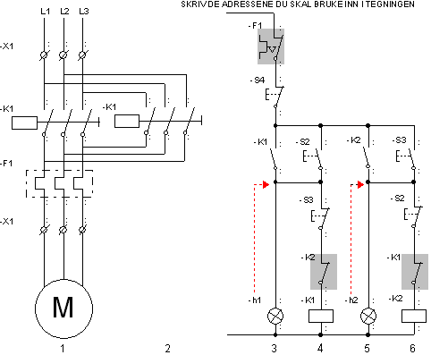

dtr Skrevet 4. februar 2011 Skrevet 4. februar 2011 Hei, trenger skjemaer til dreieretningsvender. Noen som kan hjelpe meg med dette. Jeg må ha det til plannlegging av fagprøven. Takk.
dtr Skrevet 4. februar 2011 Forfatter Skrevet 4. februar 2011 Takk skal du ha! Men er styrestrømmen så lite da?
Zeph Skrevet 4. februar 2011 Skrevet 4. februar 2011 Kjem heilt an på kva funksjonalitet det skal ha. I eksempelet kan du skifte retning ved å trykke på S2 eller S3.
dtr Skrevet 4. februar 2011 Forfatter Skrevet 4. februar 2011 Kjem heilt an på kva funksjonalitet det skal ha. I eksempelet kan du skifte retning ved å trykke på S2 eller S3. Ok, tegningene var til stor hjelp. takk skl du ha!
