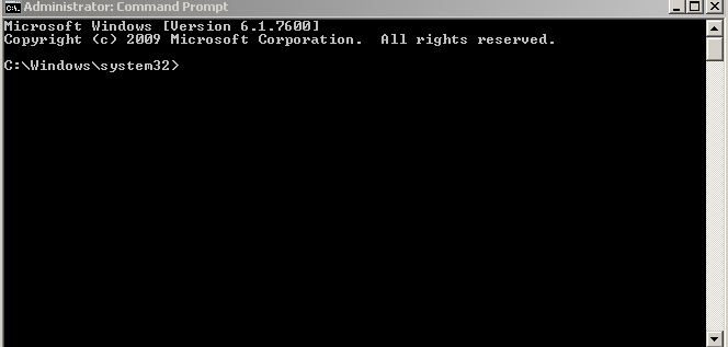

wiberos Skrevet 30. januar 2011 Skrevet 30. januar 2011 Det er bare en bruker på pcen, og den er administrator. Men det som er rart er at jeg ikke fikk installert VLC fordi jeg måtte være admin.. skjønner ikke bæret.. slik ser det ut med admin
007CD Skrevet 30. januar 2011 Skrevet 30. januar 2011 Du kjører ikke permanent admin på Windows 7 eller Vista selv om kontoen er administrator. Rettighetene har du, men programmene får ikke disse rettighetene før du tillater det med "Run as administrator". Riktignok er den ikke så effektiv som hos Linux, men om den hadde vært det så har mange programmer hatt problemer med å kjøre om de var utviklet før Windows Vista.
ReGaiN Skrevet 30. januar 2011 Forfatter Skrevet 30. januar 2011 (endret) Du kjører CMD som administator, ikke sant? Skrive CMD i søkefelt, når den kommer opp i lista overst, høyre klikk på den og velg kjør som admin, Vi sier at du har nå kopiert bootmgr og den \boot folder fra F: til C: fra cmd igjen bcdedit /export -store c:\boot\bcd bcdedit -store c:\boot\bcd -set {bootmgr} device partition=c: bcdedit -store c:\boot\bcd -v se etter at den første entry i den (overst) sier at windows boot manager er på device partition=C: Du kan reboot og prøve å starte fra med bootdisk den med windows i. Cmd'en er akkurat som på det bildet. Når jeg skrev inn den første kommandoen fikk jeg opp: The store export command is invalid. Run "bcdedit /?" for command line assistance. The parameter is incorrect. Endret 30. januar 2011 av ReGaiN
