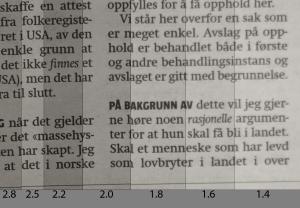

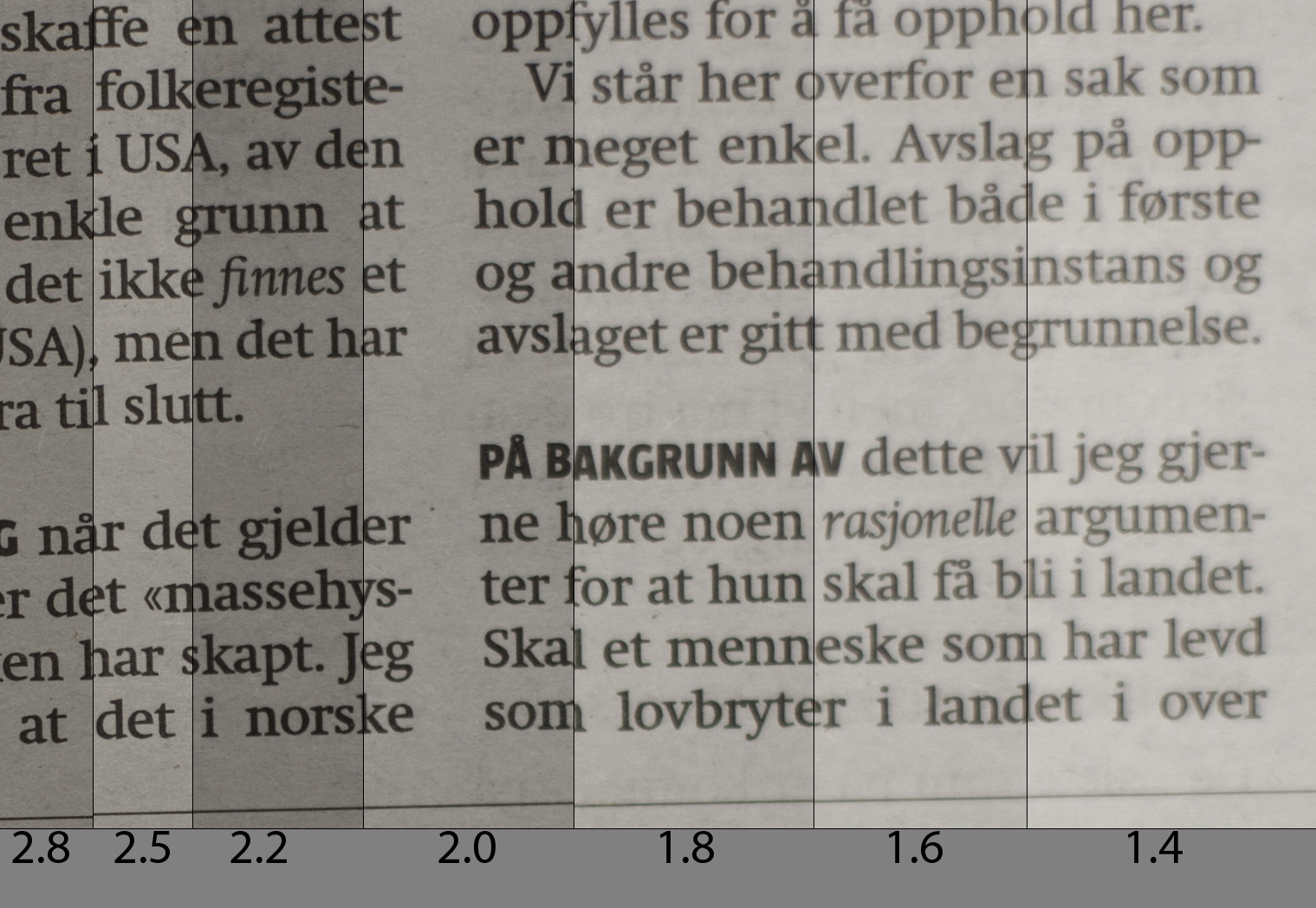

Jeg tenkte at jeg skulle ta en liten skaphets-check, og tok noen bilder på stativ med jevnt blitslys og forskjellige åpninger. Her har du en sammensetning ved flere blenderåpninger, 100% center crop:

Det er ikke usannsynlig at optikken i det objektivet ble konstruert før du ble født. Med regnestav. Og så er det jo ganske rimelig. Så veldig skarpt er det ikke på ƒ/1.4. Se sammenligning med to alternativer lenger nede på siden her: http://lenstip.com/177.4-Lens_review-Sigma_50_mm_f_1.4_EX_DG_HSM_Image_resolution.html
Den gode nyheten er at Sigma 50/1.4 (som testen over omhandler) er ganske mye bedre, og har samme pris, så hvis du kan overtale noen til å kjøpe ditt objektiv og du kan finne et Sigma brukt, så kan du kanskje gå i null om du vil bytte.
Objektivet ditt koster snaue tre tusen kroner og er fire ganger så lyssterk som ditt 24-70. Noe annet å forvente enn lav kontrast og oppløsningsevne på f/1.4 vil være galskap. Det er alltid et tradeoff når det gjelder lysstyrke og kontrast/oppløsningsevne. Cax råder deg til å kjøpe et objektiv som er marginalt bedre på f/1.4, men vil ikke gi deg skarpe bilder fra hjørne til hjørne uansett.
Videre synes jeg det er særdeles dumt å se på en råfil som ikke er etterbehandlet - og da spesielt ved 100% forstørrelse. Det blir som å vurdere utseendet på et rom der kun sparkel er påført veggene. Tok den frihet til å forminske bildet til skjermstørrelsevisning samt gjør en liten justering i levels og litt oppskarping av bildet. Objektivet ditt leverer sakene bra på f/1.4 mener nå jeg.
Fy! Ikke pixelpeep på 100% crop! Som skrevet over - resize til størrelsen du skal bruke bildet i, og så kan du vurdere om det er skarpt nok. Og, som alltid, samtidig skarpe det opp.
EF 50/1.4 er ok på full åpning, og blir veldig skarp blendet ned. Sigma 50/1.4 er enda litt skarpere på full åpning, men har ikke like pålitelig autofokus, og er i tekniske tester ikke like skarp blendet ned.
Nei, det er ikke like skarpt @ f/1.4 - det er ikke mange objektiver som er veldig skarpe på så stor åpning..
Har prøvd Canons 50 1.4 og er enig i at den ikke akkurat har særlig god kontrast vid åpen^^ VELDIG positivt overrasket over Sigma sin though, så jeg kjøpte den :)
