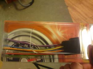

Noe helt annet, han som hadde bilen før oss har bare klipt av ledninger der spilleren sitter, hvordan er dette å ordne opp i slik at vi kan plugge i en spiller? har tatt ut hele dashboardet så ledningene ligger åpent og greit å komme til.
Complexity: Ja, akkurat det jeg lurte på! takk for bra svar :D
Du skal ikke bruke noen av utgangene fra spilleren til å drive høytalere? iallefall er det ganske enkelt.
Bare å lokalisere hva som er hva med ett multimeter, og så finne ut hvilken plugg spilleren din skal ha.
Som oftest bruker dem standard ISO plugg,og man får kjøpt "løse" plugger på biltema, bilxtra osv.
Men alt er bare avklipte ledninger? må jeg da bar måle hvilke som gir strøm når man har bilen igang da eller?
Er det flere "innganger" på ISO pluggene? slik at jeg må sette de løse ledningene i riktig hull?
Står muligens klistremerker på ledningen til pluggen du kjøper, eller koblingskjema på pakkningen.
Spilleren skal ha 1 plussledning ledning med konstant 12V (selv om bilen er av) og så skal du ha en ledning som gir 12V når du tar nøkkelen på første trinnet, samt en jord.
Denne ledningen som gir strøm når du vrir nøkkelen er ikke så viktig, denne kan du og koble på konstant 12V om du vil. men da må du slå stereoanlegget av å på manuelt.
Du må og finne ut hvilken plugg fra spilleren som gir ut remote, til å slå på forsterkeren(e). dvs at spilleren gir ut 9-12V når du slår den på.
