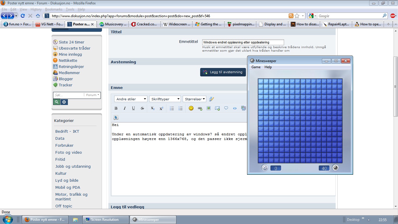

Hellemyr Skrevet 17. januar 2011 Skrevet 17. januar 2011 Hei Under en automatisk oppdatering av windows7 så endret oppløsningen seg, og jeg kan ikke sette oppløsningen høyere enn 1366x768, og det passer ikke sjermen bra. Legger med et bilde som viser av problemet. Brukte enn annen oppløsning før, men husker ikke helt hva den var, men bildet passet sjermen bedere. Har en HP pavalion pv6 med 15' sjerm.

Merko Skrevet 17. januar 2011 Skrevet 17. januar 2011 noen system specs på denne? Uansett ser bildet egentlig ganske bra ut spør du meg for oss, så ser nok bildet normalt ut, men om man ser det på en skjerm som ikke fremviser den oppløsningen bra, så ser det nok ganske så dårlig ut. Jeg vet riktignok ikke hvorfor det skjedde. Informasjon om laptopen idn hadde gjort seg. Du kan prøve og oppdatere skjermdriverene dine også.

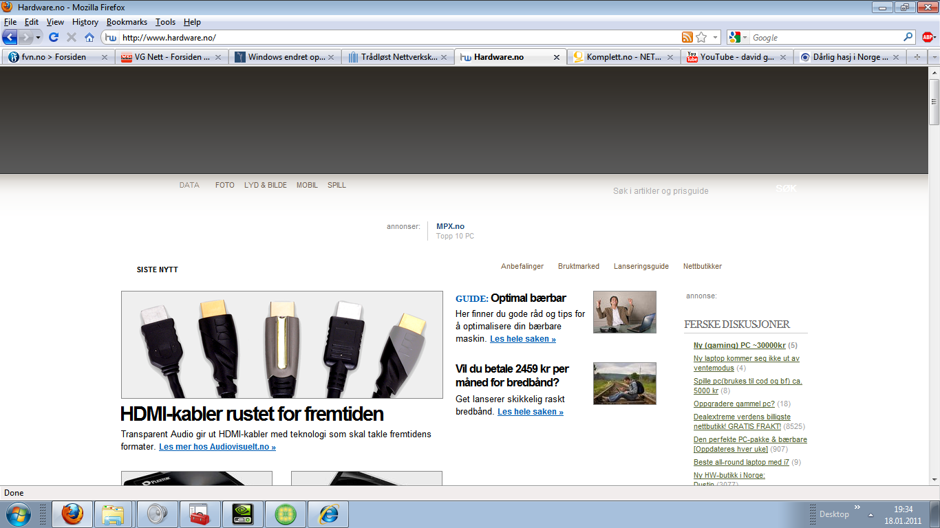

Hellemyr Skrevet 17. januar 2011 Forfatter Skrevet 17. januar 2011 Vil ha bildet breiere, på bildet jeg tok ser man hvor mye på hver side som ikke er i bruk. Spec på pcen. Sjermen er 15,4'

Merko Skrevet 18. januar 2011 Skrevet 18. januar 2011 Det er flere nettsider som ikke blir vist orntelig i 1366x768 oppløsningen jeg kjører nå, blandt annet hardware.no. Så Hva mener du med 'vist ordentlig'? Alle med widescreen vil få litt tom plass på begge sidene på Hardware.no. Det er opp til de som bygger siden om hvordan den skal se ut. Om du trykker Ctrl+Scroll opp eller Scroll Ned, så kan du zoome inn på websiden, slik at den fyller ut mere. Jeg har også ekstremt mye plass på sidene på hw.no. slik er det bare med widescreen. ;p
Hellemyr Skrevet 18. januar 2011 Forfatter Skrevet 18. januar 2011 Tenker på dette. Var ikke noe problem før oppdateringen. Kan det være lurt å instalere windows på nytt, har en del andre problemer også, blandt annet med lyden, og er drit lei av at nye ting ikke virker som det skal.
