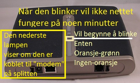

Problem: Om man bruker nettet til å laste ned mange sider samtidig eller spiller multiplayer spill, vil nettet rett og slett gi opp og slå seg av i noen minutter. Om man er forsiktig med hvor mye man laster på en gang er problemet helt borte.
Eksempel: World of Warcraft og Skype vil få nettet til å dette ut etter 3-10 minutter.

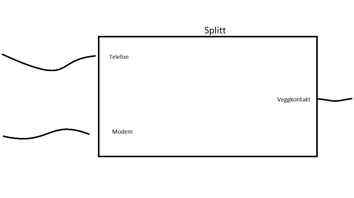

Har snakket med kundehjelp hos Telenor flere ganger, men får samme svaret hver gang. Dårlig kontakt hos ledningene eller må vi bytte ut splitten. Splitten er allerede blitt skiftet ut og måten den er koblet på er sjekket opptil 5 ganger. Routeren er også satt tilbake til fabrikkinnstillinger.

Holder en finger på at sentralen du er tilkoblet er overbelastet, slik at når "mange nok" kunder er tilkoblet samme sentral, kutter modemet ut (begynner å blinke - mister sync mot sentral).
Kan også være selve modemet som sliter. Men siden du sier at du kan miste forbindelsen når det ringer på hustelefonen og splitter'n er "foran" alt annet, tror jeg det er selve linja.
