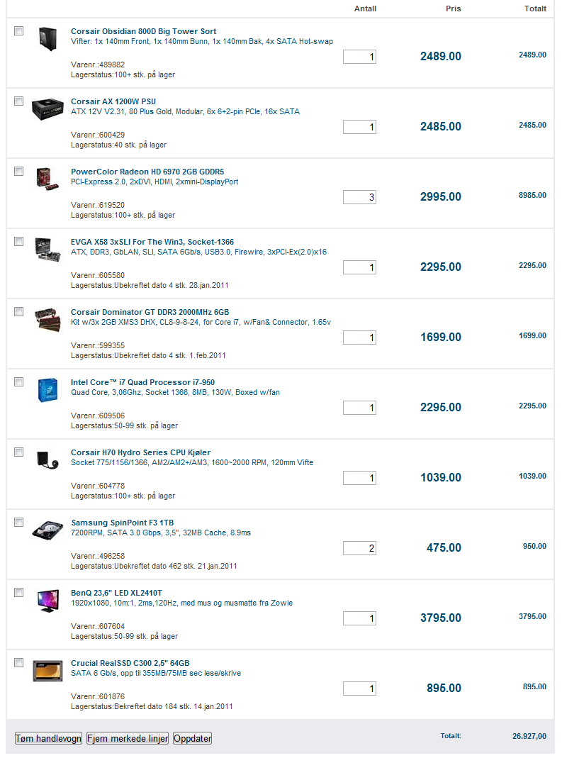

Zivole Skrevet 16. januar 2011 Skrevet 16. januar 2011 dette blir 24-25k med din rabatt, og gir deg MASSE ytelse. Nå kommer det til å støye en del, og produsere masse varme. Men yter som bare f***. Når det er sagt betyr ikke det at du burde gå for ett slikt oppsett, det vet bare du. Btw, mener du eksempelvis BFBC2 på full grafikk (AA og AF inkludert) i 120 FPS da?
Fruitdealer Skrevet 16. januar 2011 Forfatter Skrevet 16. januar 2011 dette blir 24-25k med din rabatt, og gir deg MASSE ytelse. Nå kommer det til å støye en del, og produsere masse varme. Men yter som bare f***. Når det er sagt betyr ikke det at du burde gå for ett slikt oppsett, det vet bare du. Btw, mener du eksempelvis BFBC2 på full grafikk (AA og AF inkludert) i 120 FPS da? JESUS CHRIST det er jo en VILL PC! XD men den var jo #"%@ nice! "(AA og AF inkludert) i 120 FPS da?" ja tror jeg? det kan jo være litt mindre da =) Men kunne du linke meg attachment=414594:25k mpx.png altså ikke bare bilde =)
