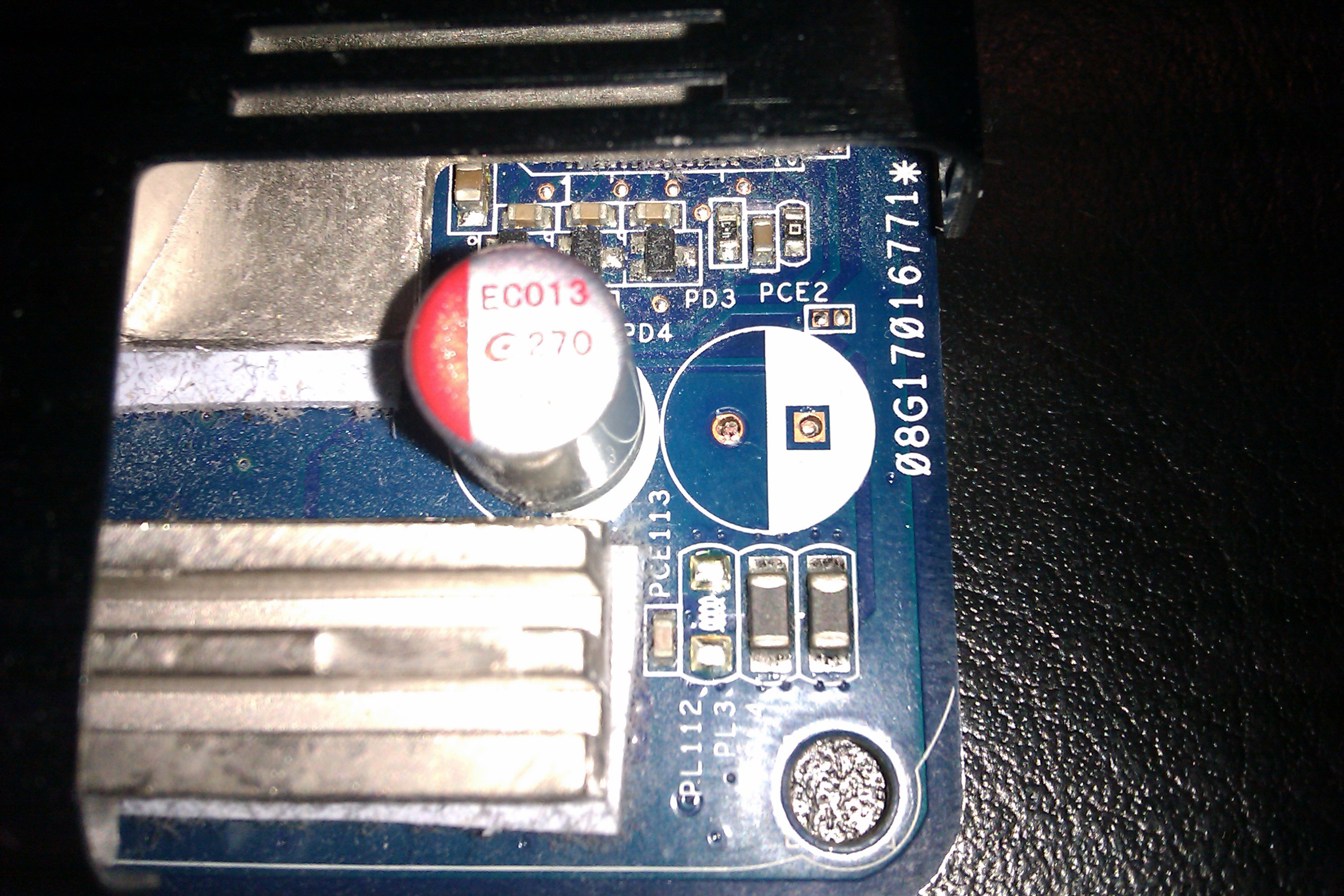

Jeg har et nvidia 9800GTX, som i en eldre pc jeg har stående. Jeg skulle ta det ut, det fast på en litt dum måte, og jeg tok i litt for hardt. Dermed klarte jeg å rive av en bit jeg senere fant ut heter kondensator. Saken er at først så så jeg to tynne pinner stikke opp fra selve kortet, med litt tyrkere pinner lengre ned. Selve kondensatoren, hadde kun to små hull. Jeg prøvde først å tre den ned på pinnene igjen, men da de var ganske bøyd gikk ikke det så bra. Det endte etterhvert med at begge disse pinnene knakk av fra hovedkortet.
Spørsmålet er hva gjør jeg nå. Jeg har litt erfaring innenfor lodding, så kunne forsøkt det, men har ikke gjort annet enn å lodde et par hodetelefoner. Vil jeg trenge en helt ny kondensator siden disse pinne har brekt helt av? Og evt. hva slags type kondensator er det jeg trenger? har prøvd å se litt på diverse nettbutikker, men er mange forskjellige typer, så vet ikke akkurat hva jeg ser etter. kondensatoren er forøvring 16v og 270 (uf?). den har også påskriften ECO13 i tillegg til nevnte 16v og 270.

Ta noen gode bilder av kondensatoren så skal vi nok finne en ny til deg.
Du må ikke tre den ned på pinnene igjen, den er nok defekt sånn som den er nå.

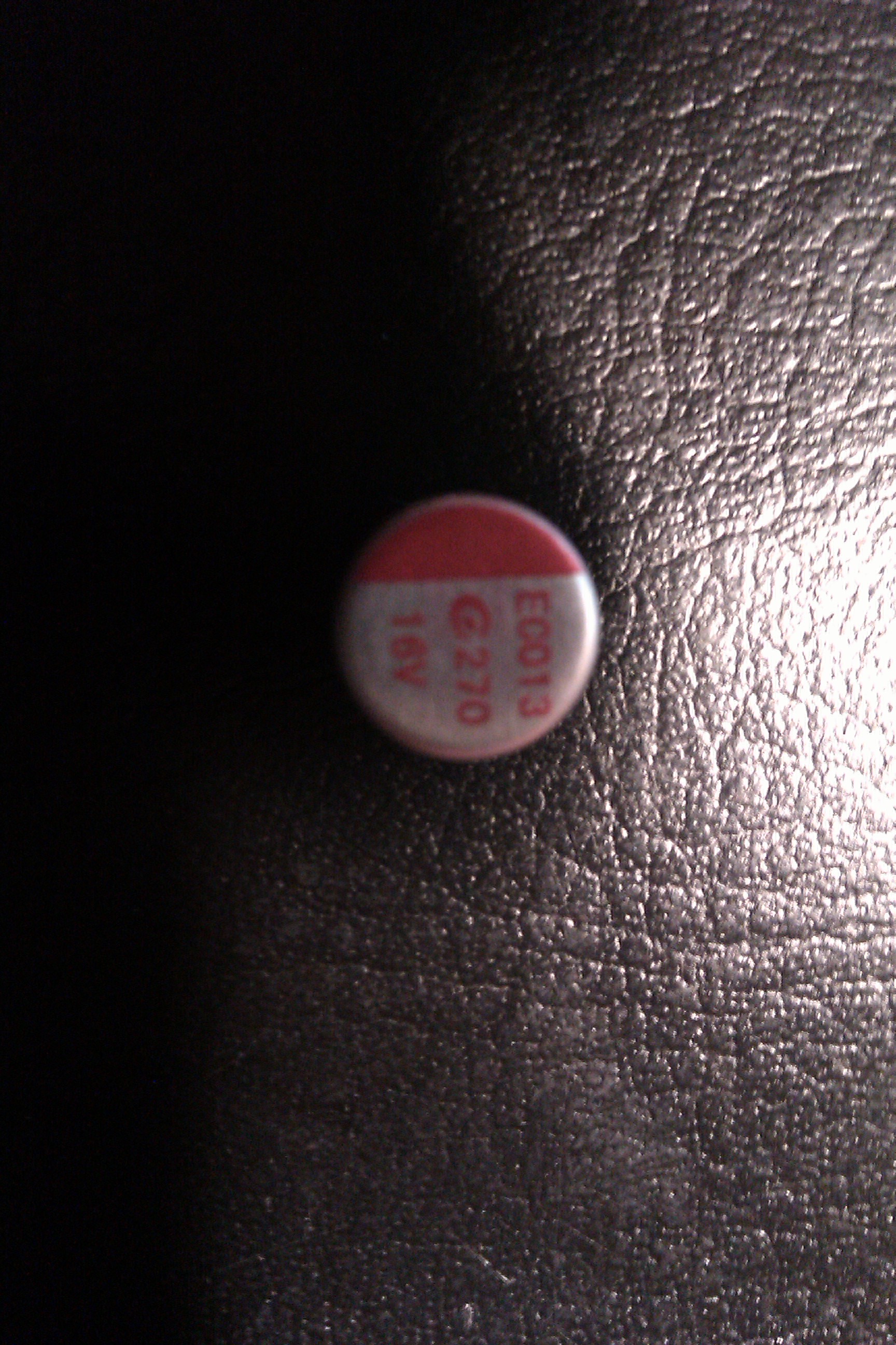

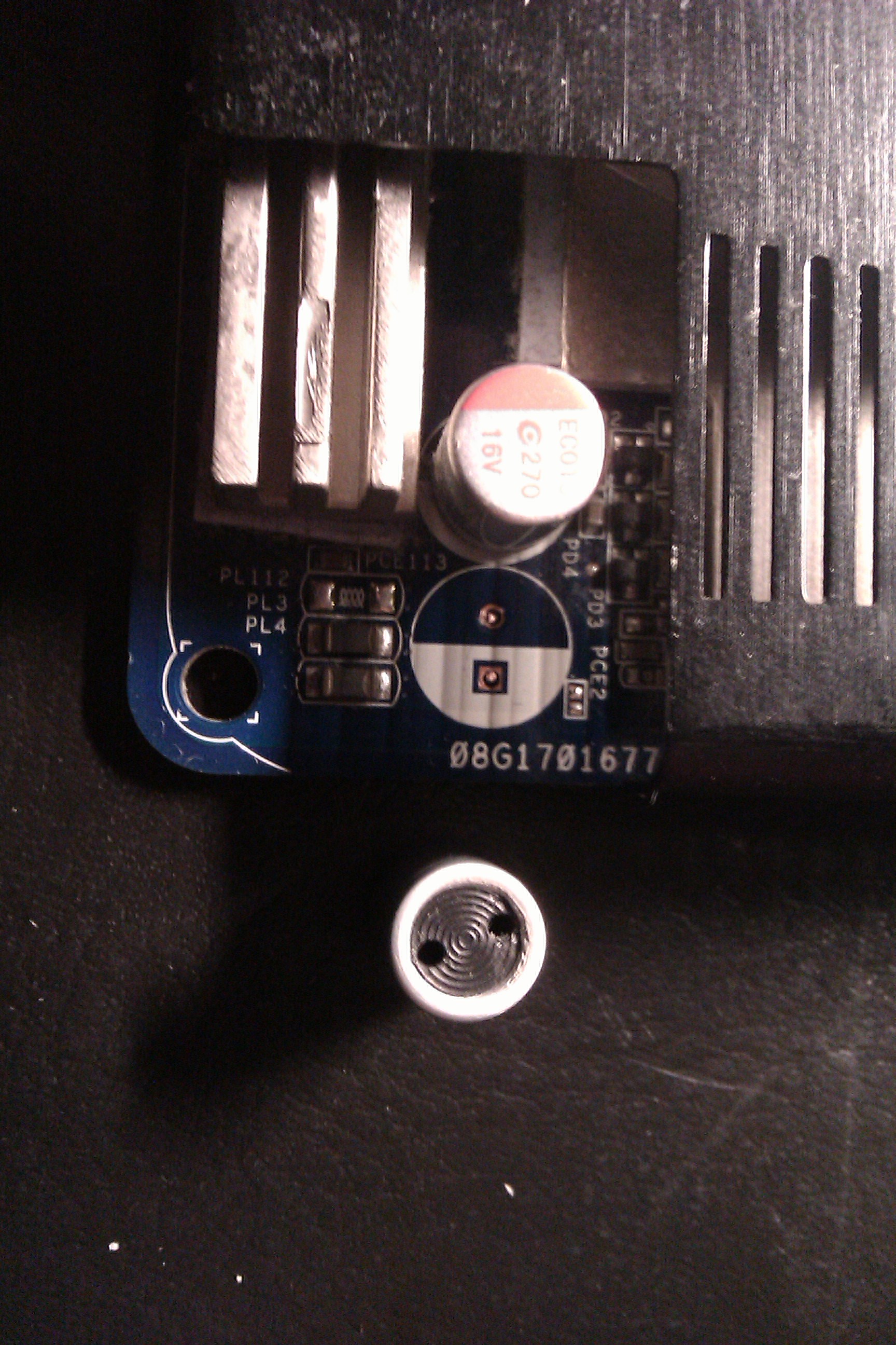

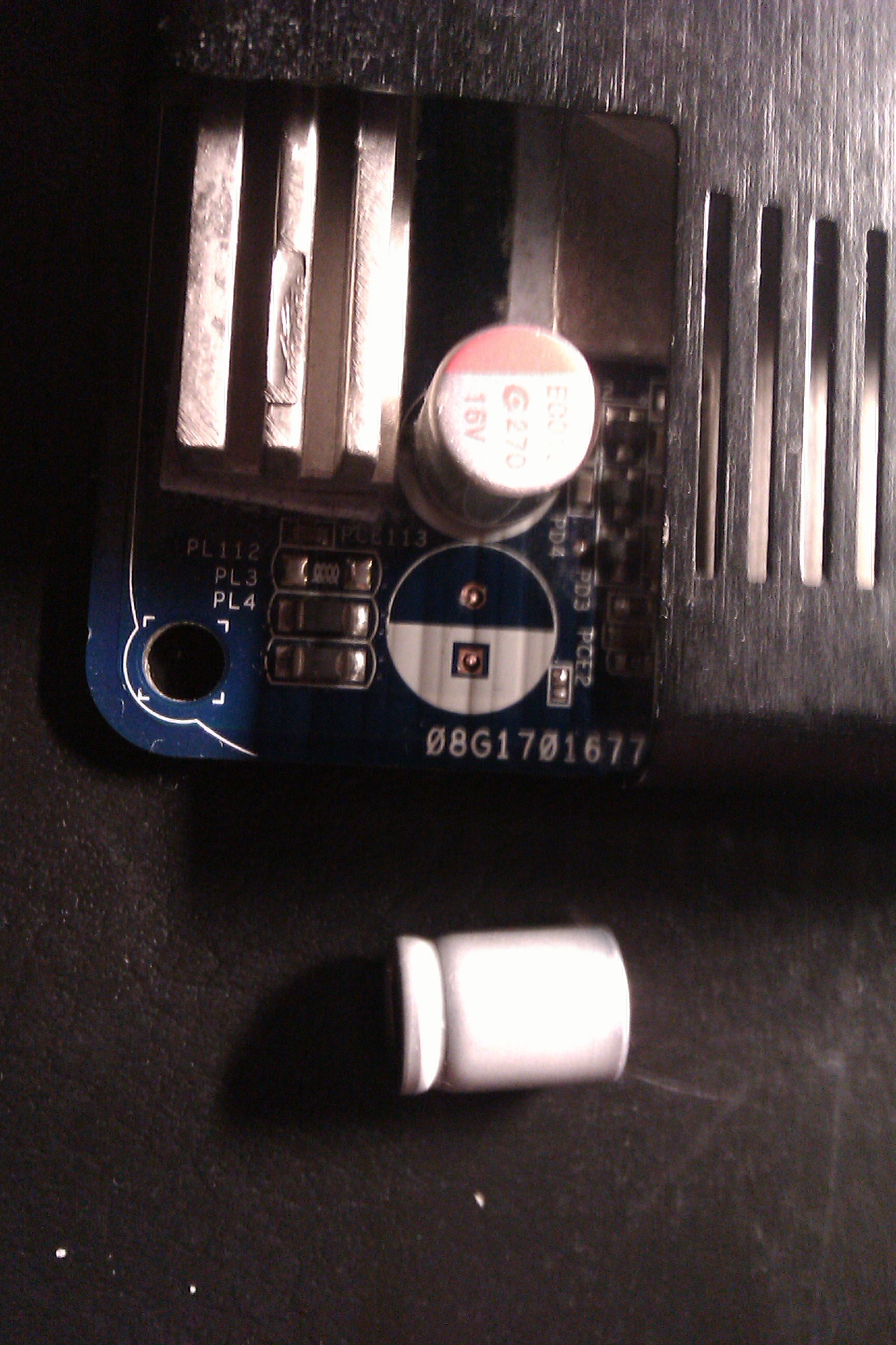

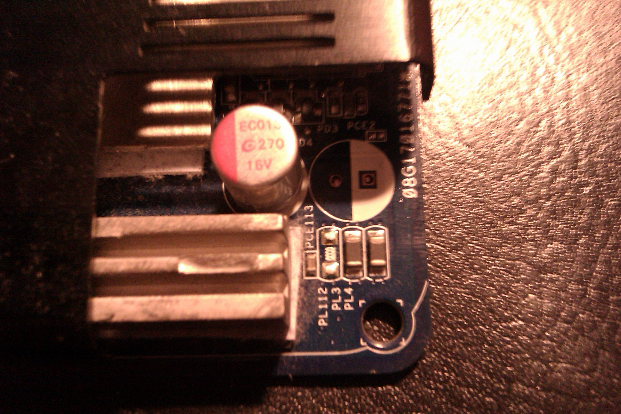

Okei da legger jeg ved noen biler. Si fra hvis du ikke er gode nok, så kan jeg finne fram et ordentlig kamera.
