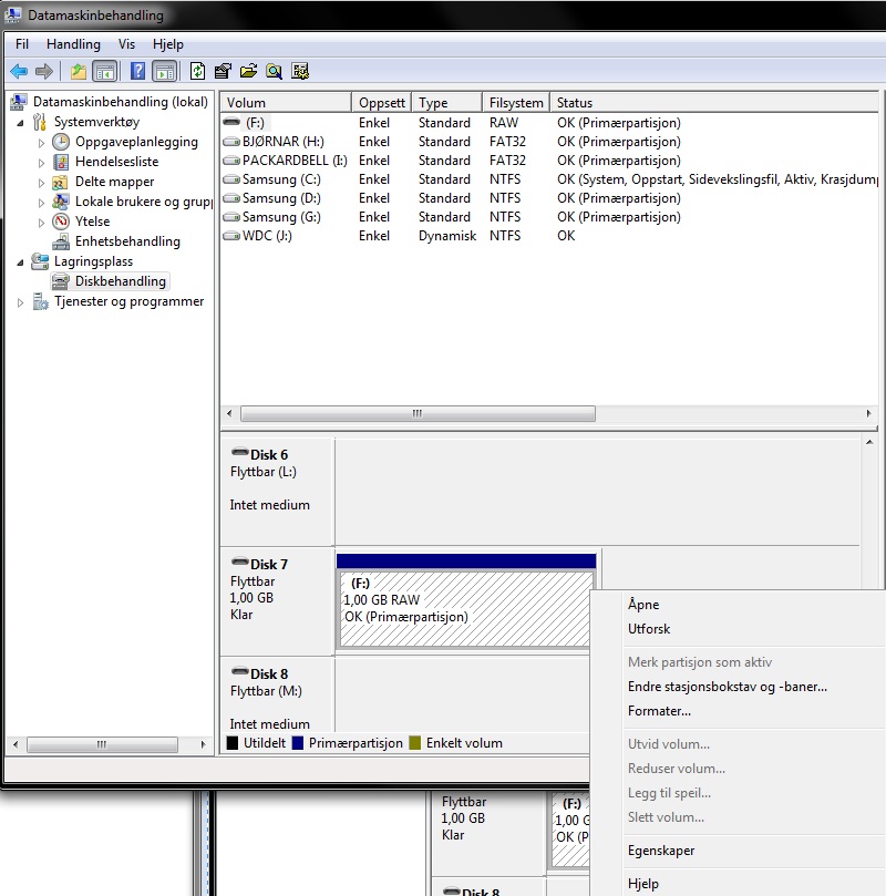

Om den skyvetingen er "på", så vises kortet som skrivebeskyttet og jeg får ikke formatert. Men det fungerer ikke selv om jeg slår denne "av".
Det gjør den. Får opp feilmeldinga "Windows kunne ikke formatere disken" eller "Formateringen ble ikke fullført" hvis jeg gjør det via diskbehandling eller explorer. Samme feilmelding uansett filsystem jeg velger.

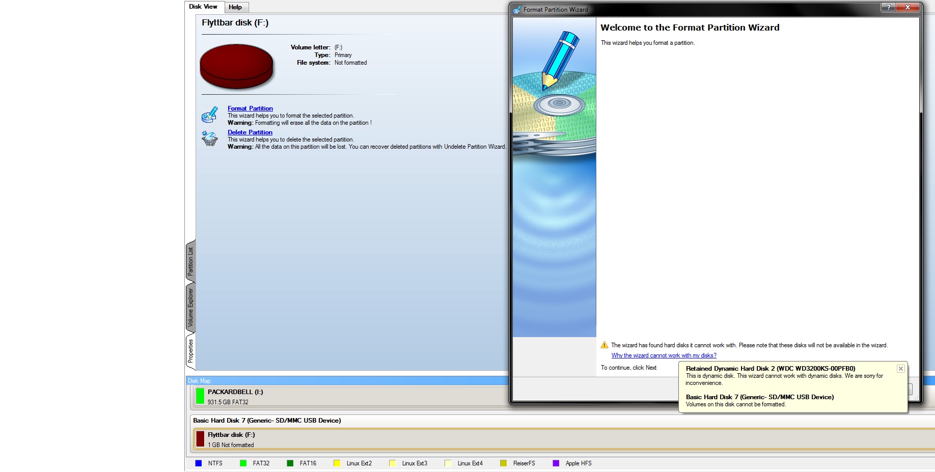

edit: Fikk en lignende melding i Paragon, se vedlegg.

Jeg ser den røde fargen , ikke noe godt tegn.
Kan du prøve "Delete Partition"
Deretter prøver du på nytt.
Fikk en feilmelding under sletting, se vedlegg. Trykket ignorer og fikk fullført. Når jeg nå prøver å opprette ny disk, står det som feilmeldinga i vedlegg 2 viser at "The wizard has found hard disks it cannot work with..." og den kommer derfor heller ikke opp i lista for å lage ny disk.

Den feilmeldingen har jeg også fått , når Paragon oppdager at det har vært et filsystem på den, som den ikke "helt behersker"
I mitt tilfelle Linux (Ext).

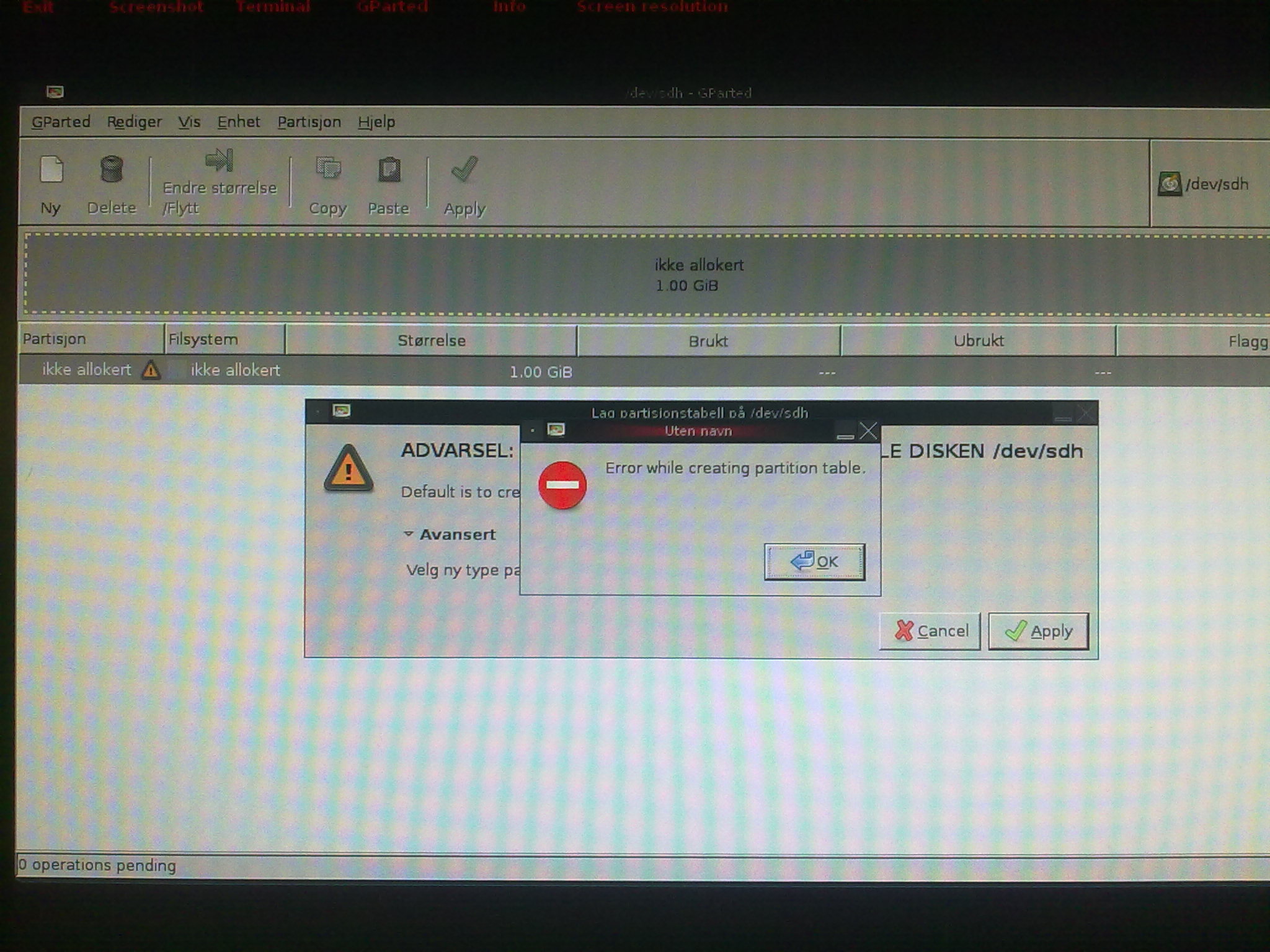

Skal prøve Gparted nå, så får se om det er noe å skjønne noe av.
Gikk visst ikke helt i Gparted heller.

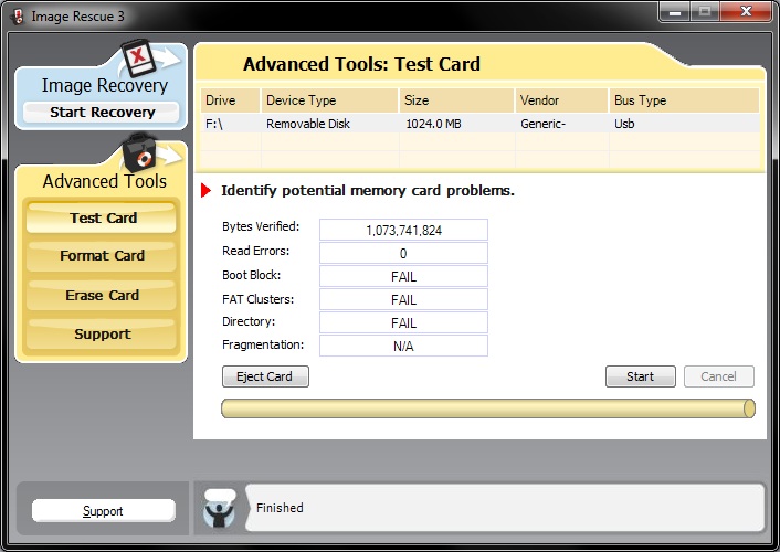

Nautica: Prøvde det programmet nå, og da står det at minnebrikken ble successfully formated. Men det skjer ingenting mer og Windows vil fortsatt at den skal formateres.
