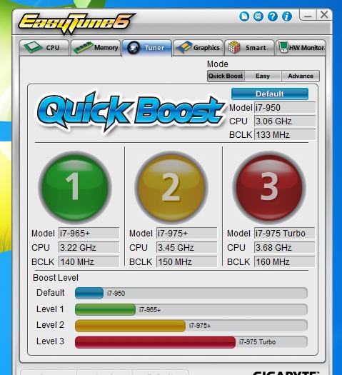

Nå er jo linken din død, men avhengig av produsent og programmvare så kan du i OS ofte klokke 3,5-6-7 kun med en knapp som i for eks gigabyte ET6
