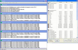

TheCatIsALie Skrevet 4. januar 2011 Forfatter Skrevet 4. januar 2011 Skal kjøre Prime 95 idag. Og ta bilde av temp, så hvordan etter 5-6 timer prime95.

RRhoads Skrevet 5. januar 2011 Skrevet 5. januar 2011 Men herre da man, du måler ikke load tempen etter 5-6 timer i 100% insane burn på CPUen. Det er jo radiatoren som skal gjøre mesteparten av kjølejobben her. Sett den i en push/pull med noen gode vifter som har høy static pressure. Hva med volten da? Og når du la på MX-3. Fikk du fjerna alt av kjølepasta på en renslig måte, så det ikke lå noen rester igjen, eller masse ekle stoffer, Ja, det skal holde med 20-30 minutter. Da pleier temperaturen å ha stabilisert seg. Å kjøre Prime95 over flere timer er for å teste stabilitet, ikke temperatur. Hvis radiatoren blåser ut av maskina, har temperaturen inni kabinettet en del å si også. Du vil ikke få lavere temp på CPU enn 5-10 grader over temperatur på luft over radiator.
