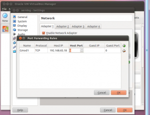

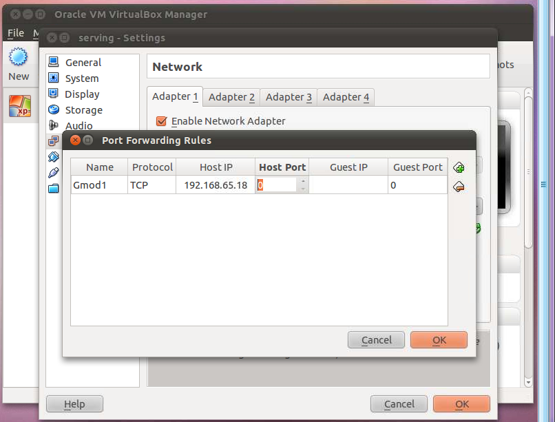

Hva skal jeg skrive under Host Port og Guest Port?
Tilkoblingene utenfra skjer over 27015 TCP. Skal det også skje på Guest da?
Dvs.
Gmod1 - TCP - 192.168.65.18 - 27015 - 192.168.65.15 - 27015
Glemte bildet, lol.
Endret av HLSolbjorg

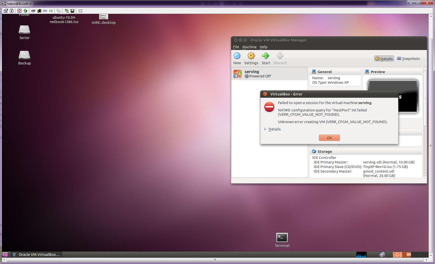

Prøvde å forwarde portene, men får denne:
Details:
Result Code: NS_ERROR_FAILURE (0x80004005)
Component: Console
Interface: IConsole {515e8e8d-f932-4d8e-9f32-79a52aead882}

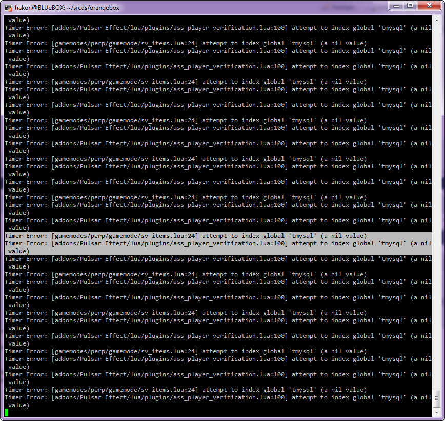

Her ser du at jeg kobler meg på fra det lokale nettverket, og jeg roter rundt på serveren. Det er også her det popper opp feil fra tmysql, som jeg tror er årsaken til problemet.
Client "Phace" connected (192.168.65.193:27005).
Timer Error: [addons/Pulsar Effect/lua/ass_server.lua:220] attempt to index global 'tmysql' (a nil value)
Timer Error: [addons/Pulsar Effect/lua/plugins/ass_player_verification.lua:100] attempt to index global 'tmysql' (a nil value)
Timer Error: [gamemodes/perp/gamemode/sv_items.lua:24] attempt to index global 'tmysql' (a nil value)
post-142337-0-54209900-1294325825_thumb.png Bilde av konsollen.
