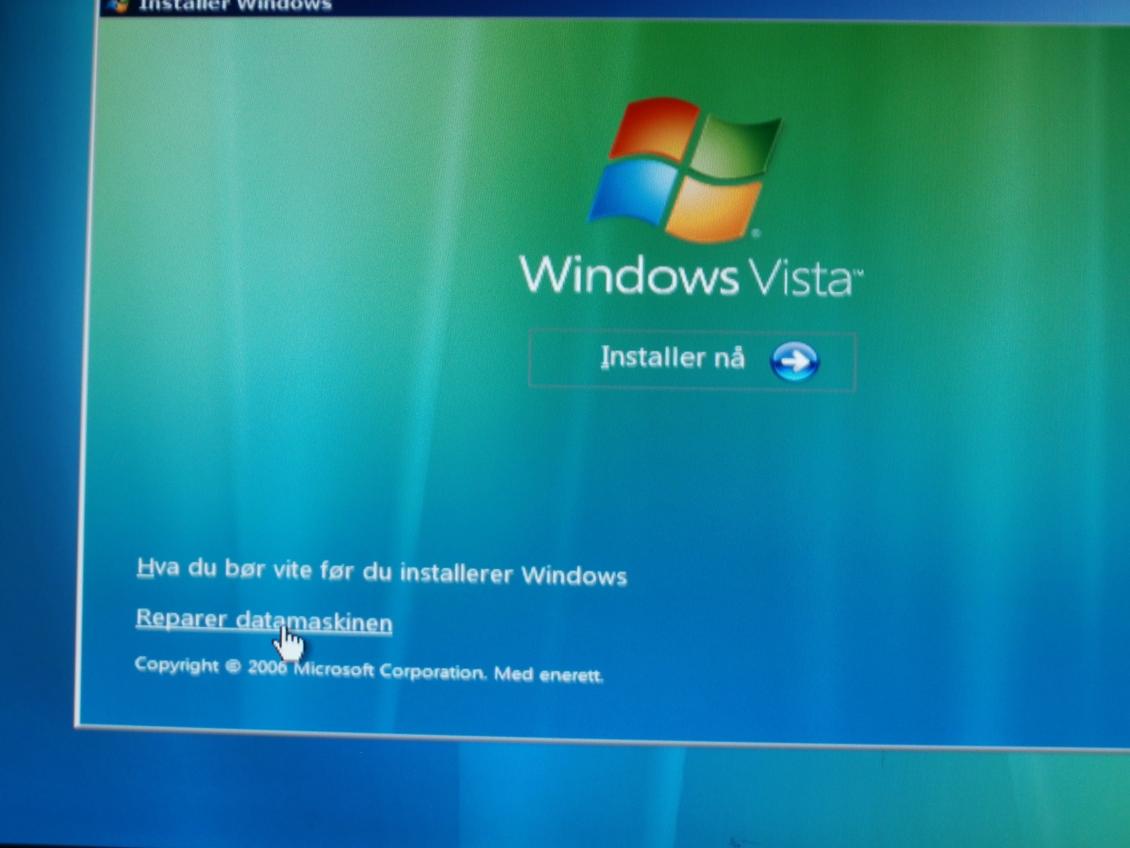

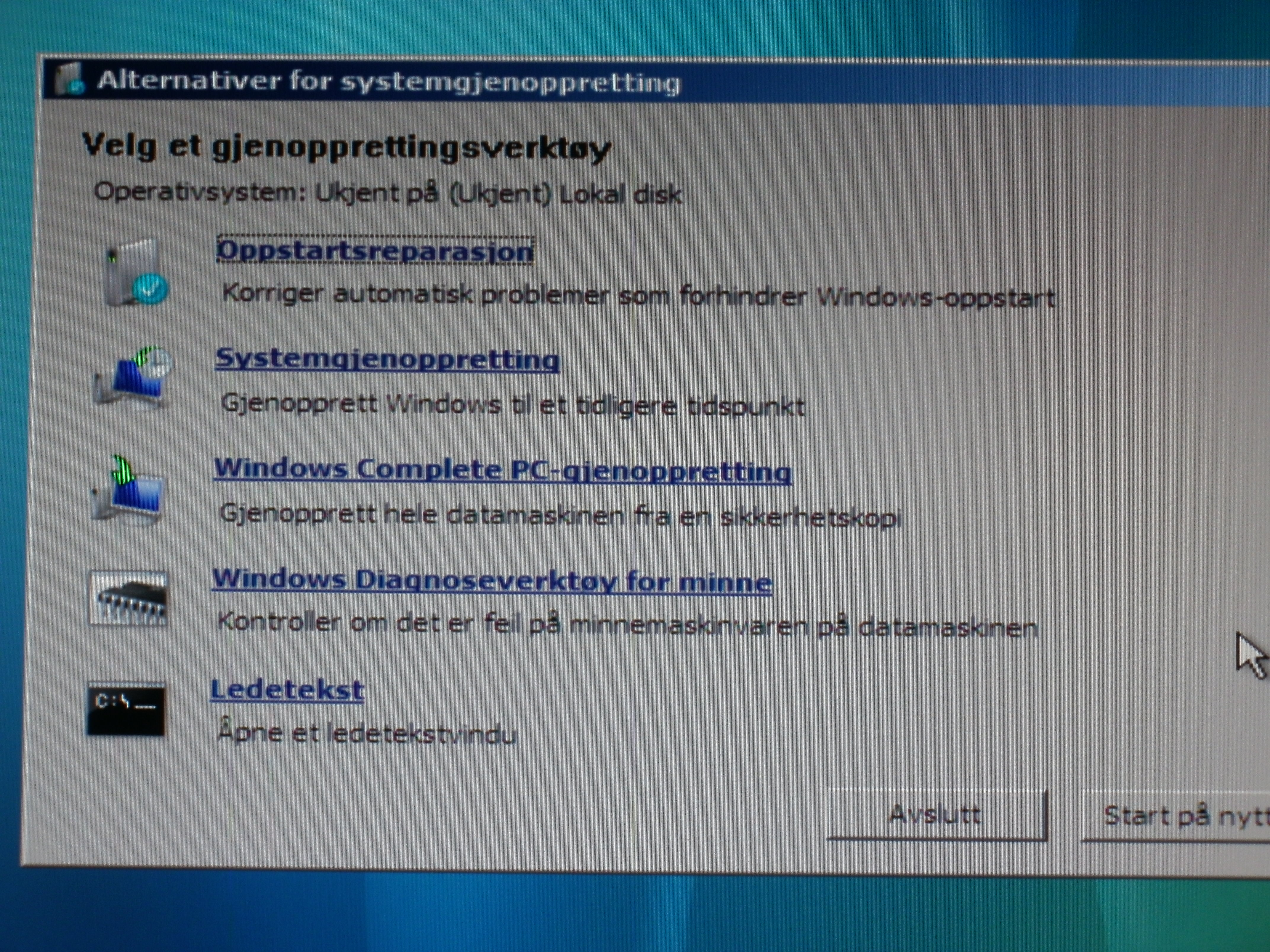

Hadde den gående en stund, men så kom det igjen, og reparerte den noen ganger vha vista-cd-en.

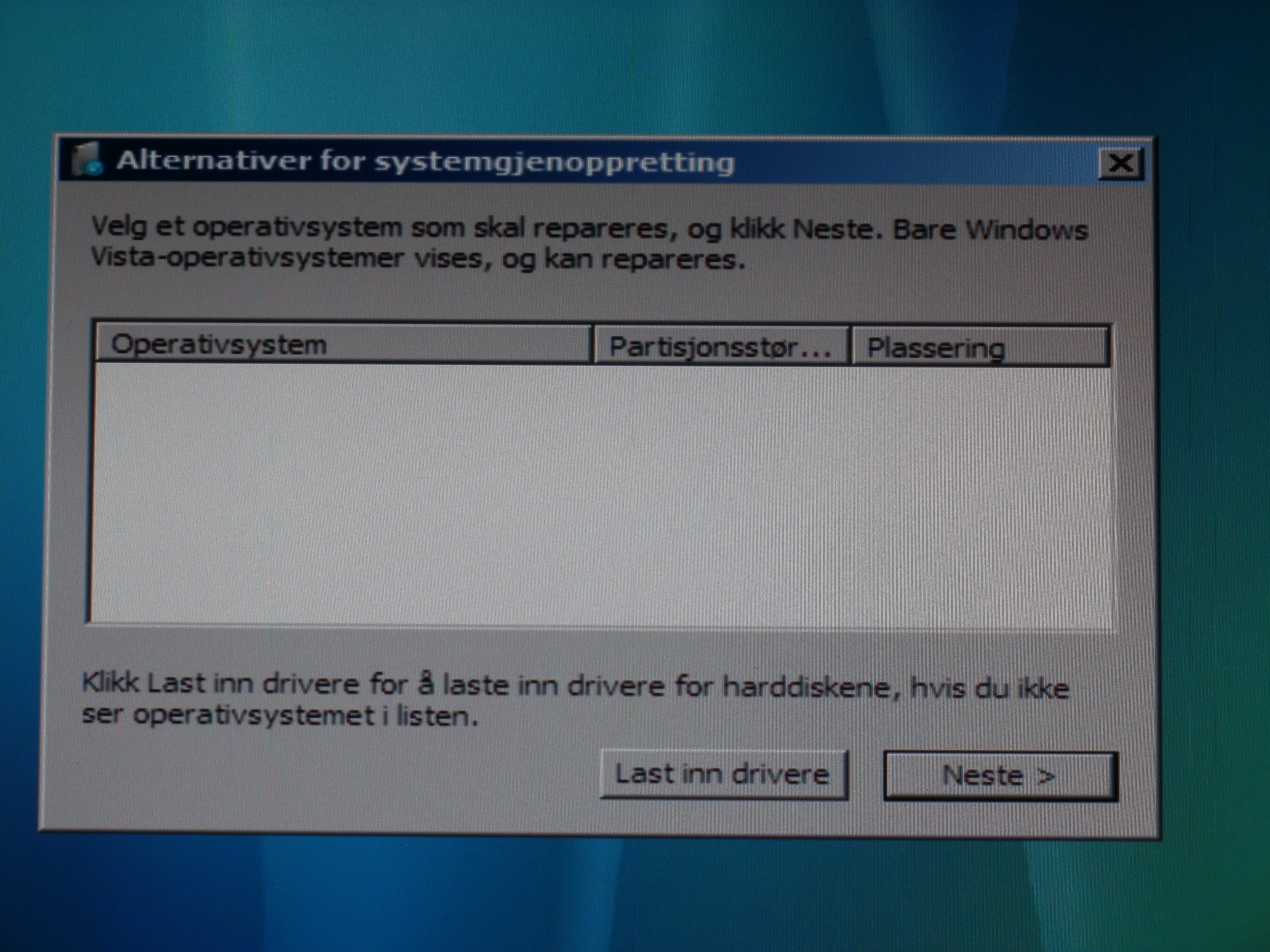

Men når jeg en annen gang gjorde det, viste det ingenting hvor C: /lokal disk skulle stått (der hvor operativsystemet ligger)
Og sånn har det vært en god stund.

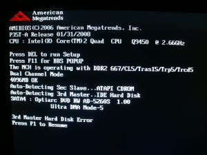

Dette er hva som skjer noen ganger når jeg skrur dataen på: evt når jeg fremskynder det selv ved å trykke f11.
Hvis systemharddisken ikke finnes i BIOS er det nærliggende å mistenke:
1) Harddisk feil
2) Signalkabelfeil (ved IDE også feil ved master7slave-settinger)
3) strømkabelfeil.
Hvis hadddisken finne i BIOS bør man og så sjekke
1) Minnet (ultmatebootCd)
2) filsystem på harddisken.
I tillegg - Ved installering anbefales det at bare er en harddisk i maskinen.
NB! For alle IDE-enheter anbefales det å sette enhetene på CS (Cable Select) for å unngå konfloikter mellom master/slave.

1 ) Om harddisken er helt defekt nytter det lite å få liv i den igjen, men du kan prøve å teste den i en annen pc.
2 ) Bytt kablene og sjekk at ingenting er brukket på harddisken.
3 ) Prøv en annen strømkabel.
4 : ) Man kan teste minnet med memtest86 (memtest.org) kjørt fra en cd.
5 ) I og med du har rotet såpass mye med harddisken og lagt inn OS flere ganger tror jeg nok heller at disken er død, men du bør får testet disken på en annen pc der du har full tilgang til S.M.A.R.T og noen gode verktøy ( crystaldiskinfo feks).
