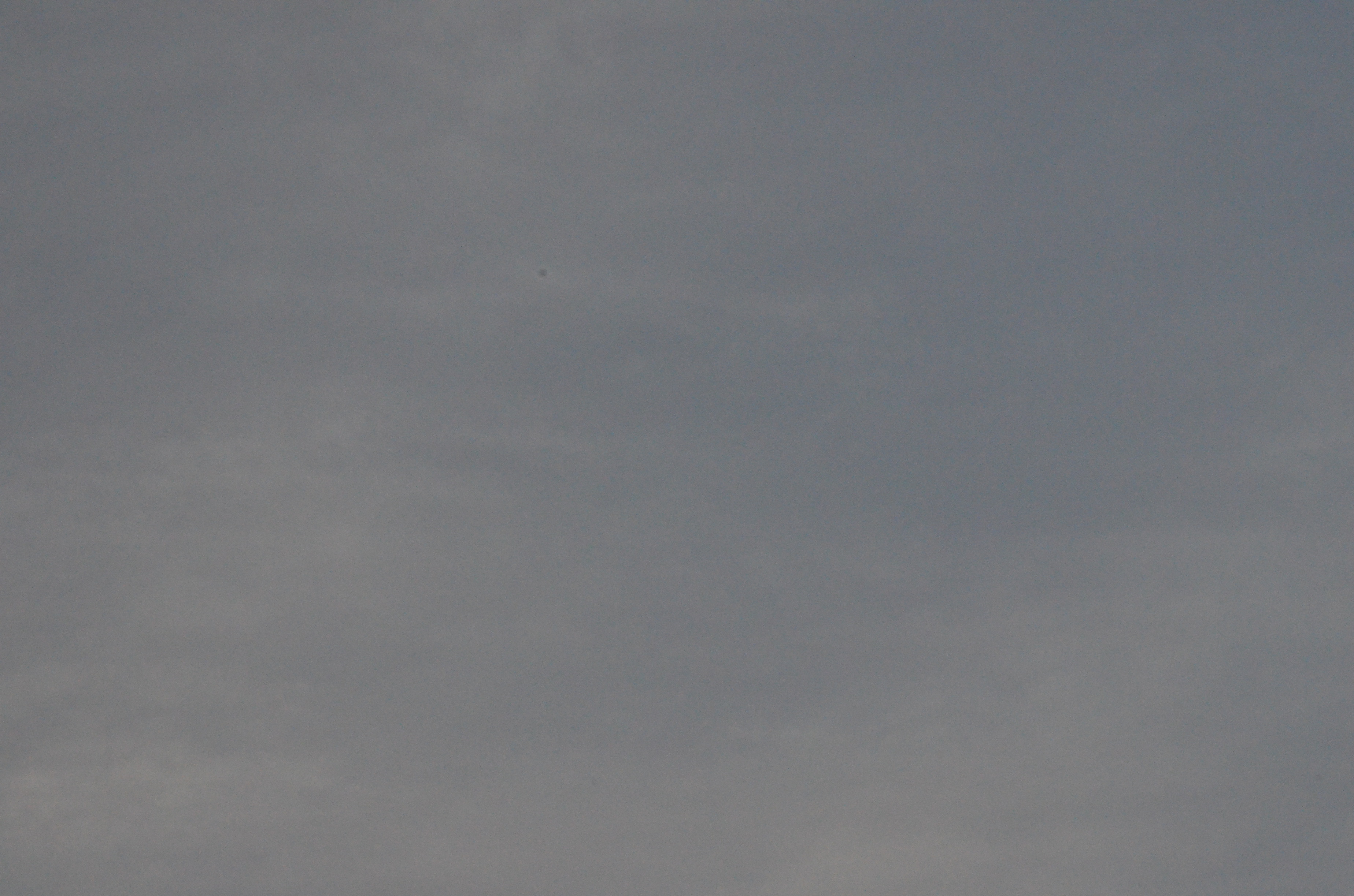

Nautica Skrevet 30. desember 2010 Skrevet 30. desember 2010 (endret) Jeg trodde slike åpninger var såpass tette og eventuellt med noe slags filter, slik at det ikke kunne skje. Ja, jeg får se om jeg finner noen teknikker for å fjærne det. Når jeg ser i søkeren, så ser jeg ikke partikkelen, så det er litt rart. Har prøvd mot en helt hvit plate, men ser ingenting. Så det er litt rart. Sett objektivet på minste åpning f/22 og eksponer mot en grå vegg eller noe sånt,ikke helt hvit,og legg ut bildet her. Edit:legg gjerne med bildeinformasjon og hvilken objektiv det er snakk om. Endret 30. desember 2010 av Nautica
Meier Skrevet 30. desember 2010 Forfatter Skrevet 30. desember 2010 Nå tok jeg en ny sjekk her. Og jeg kan nå se partikkelen. Ser også at det er kommet enda en der. Søkte også på youtube, og fant en video om problemet. Det er en Canon linse. Men er vel nogenlunde samme sak. Ser nesten ut som det er det som må gjøres, for å få det vekk. Ja jeg kan jo ta noen bilder å legge ut.

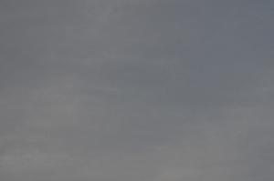

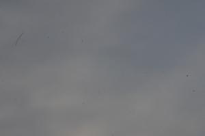

Meier Skrevet 30. desember 2010 Forfatter Skrevet 30. desember 2010 (endret) På det første bildet. Så ses den partikkelen, jeg sikter til. Men ser at det ikke bare det er den det er snakk om. Det andre bildet, viser en del støv på linsa. Det ser jo ikke serlig bra ut. Endret 30. desember 2010 av kjellernn
Trondster Skrevet 30. desember 2010 Skrevet 30. desember 2010 Kan du også prøve med et annet objektiv? Det der kan like gjerne være støv på sensoren.
Meier Skrevet 30. desember 2010 Forfatter Skrevet 30. desember 2010 Kan du også prøve med et annet objektiv? Det der kan like gjerne være støv på sensoren. Som sagt, så har jeg to kamera hus. Det samme støvet opptrer på begge to. Med samme linse. Så da vil jeg tro det er i linsa?
Trondster Skrevet 30. desember 2010 Skrevet 30. desember 2010 ..Og støvet er på eksakt samme plass? Hvis de to bildene over er fra de to husene, så er det heller den ene sensoren som trenger rengjøring..
Meier Skrevet 30. desember 2010 Forfatter Skrevet 30. desember 2010 ..Og støvet er på eksakt samme plass? Hvis de to bildene over er fra de to husene, så er det heller den ene sensoren som trenger rengjøring.. De to bildene er fra samme hus. Men litt forskjellig fokusering. Men prøvde nå å rotere litt på linsa, og partiklene satt helt stille. Så da er det ikke bare linsa det er støv på. Det er helt klart. Men kansje noe av støvet sitter i søkeren og?(men det blir jo ikke med på bildet) Jeg blåste litt på bildebrikken, og noe av det ble borte. Kjørte også en sensorrens via menyen. Men hvor effektivt det er, vet jeg ikke. Huset er helt nytt(D7000), men støv kan sikkert komme ganske så fort? Prøver å holde allt så rent som mulig ellers.
Trondster Skrevet 30. desember 2010 Skrevet 30. desember 2010 Pass alltid på å la kameraåpningen peke ned når du skifter objektiv, og pass på å unngå støv på baksiden av objektivene. Tipper det først og fremst er på sensoren - som regel ser man ikke eventuelt støv i objektivet. Dra heller ut og ta bilder!
Meier Skrevet 30. desember 2010 Forfatter Skrevet 30. desember 2010 Pass alltid på å la kameraåpningen peke ned når du skifter objektiv, og pass på å unngå støv på baksiden av objektivene. Tipper det først og fremst er på sensoren - som regel ser man ikke eventuelt støv i objektivet. Dra heller ut og ta bilder! Ja jeg fikk det tipset en gang. Og har alltid skiftet objektiver på den måten. Ikke så dumt det. Når det gjelder noe av det støvet jeg ser, så opptrer det gjennom søkeren, og da er ikke sensoren med i bildet. Men det er sikkert en kombinasjon av både objektiv og sensor. Ellers er jeg fornøyd med bildene. Mye kan jo fjernes i etterkant også. Ja, bilder skal det bli. Håper på litt finvær nyttårs aften.
