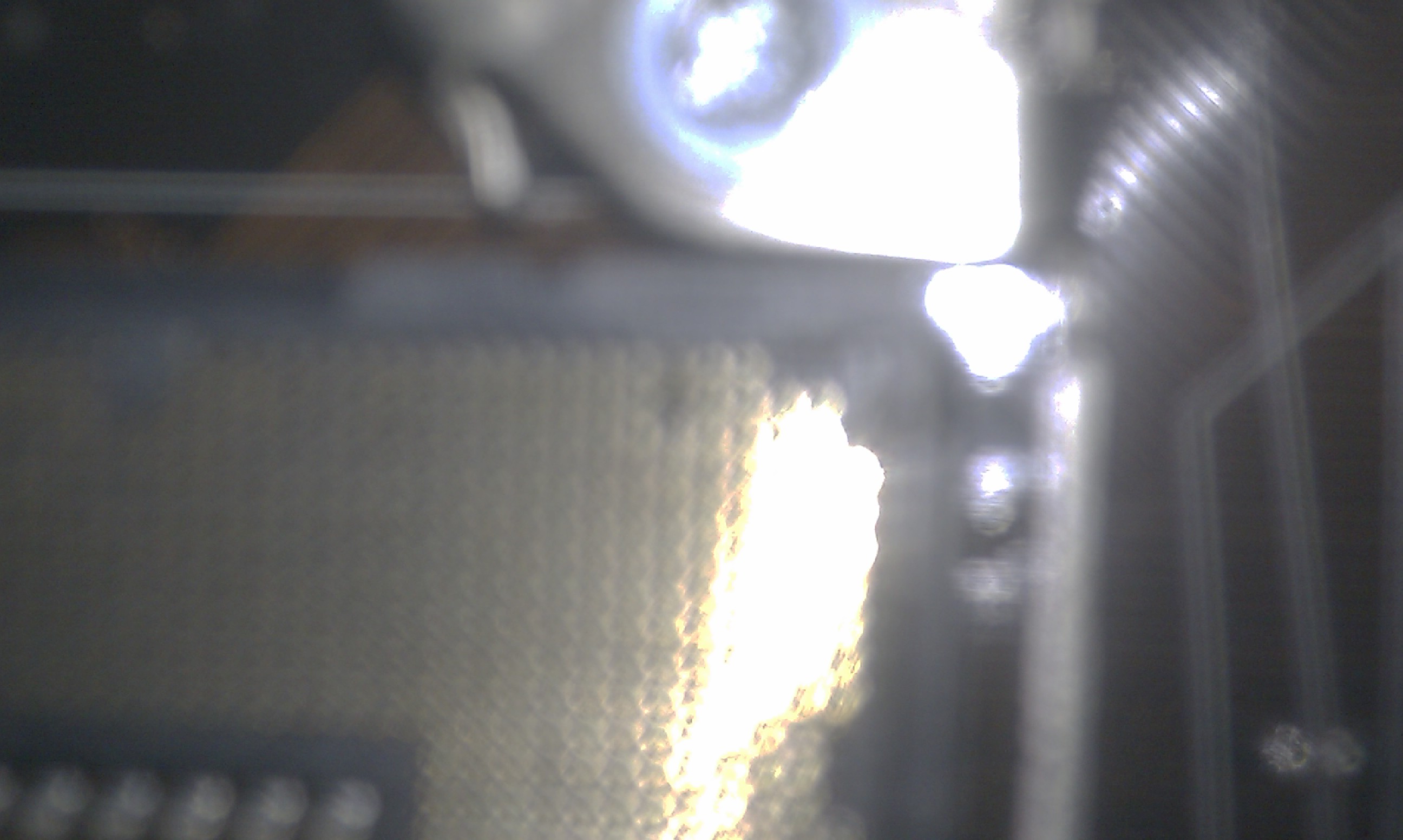

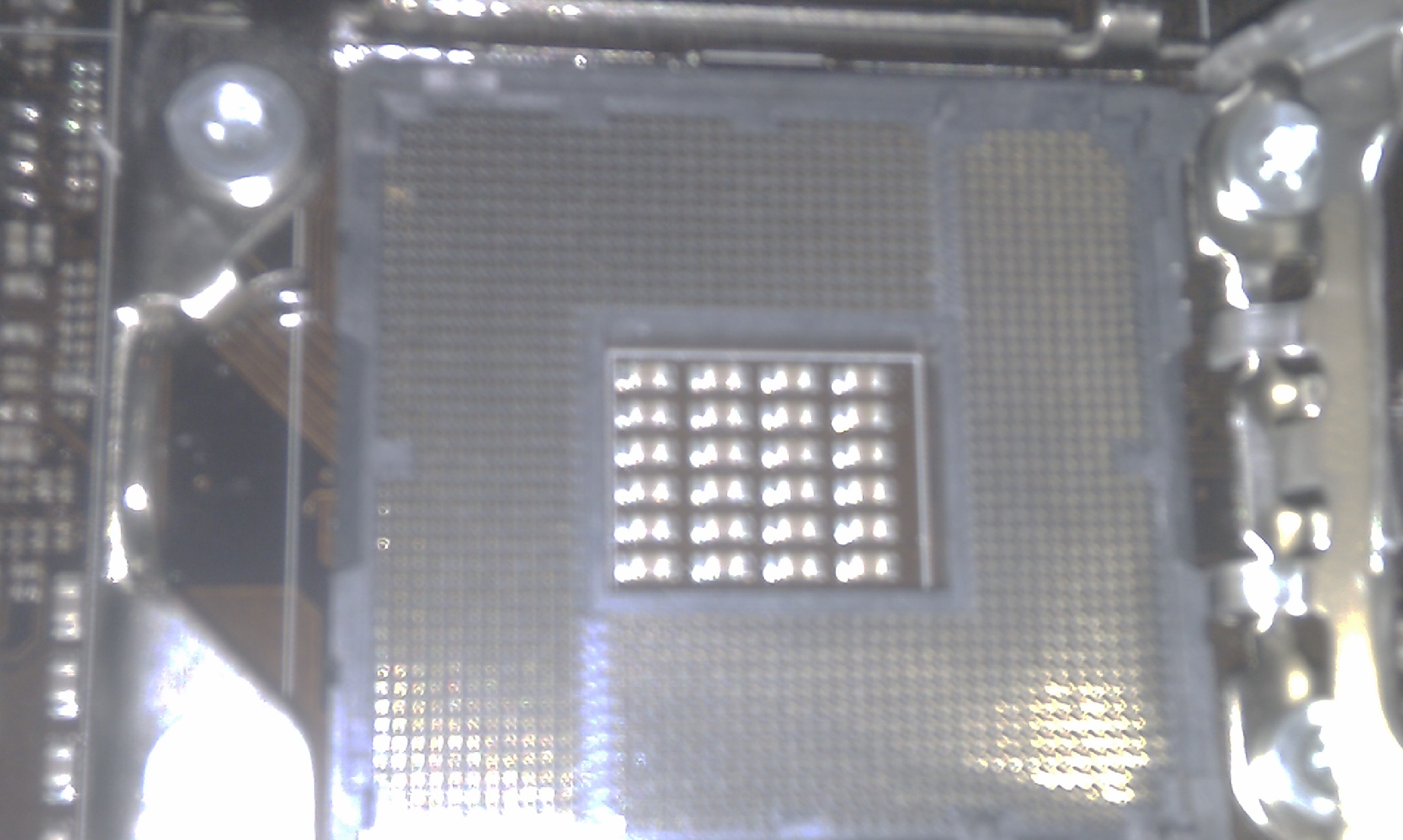

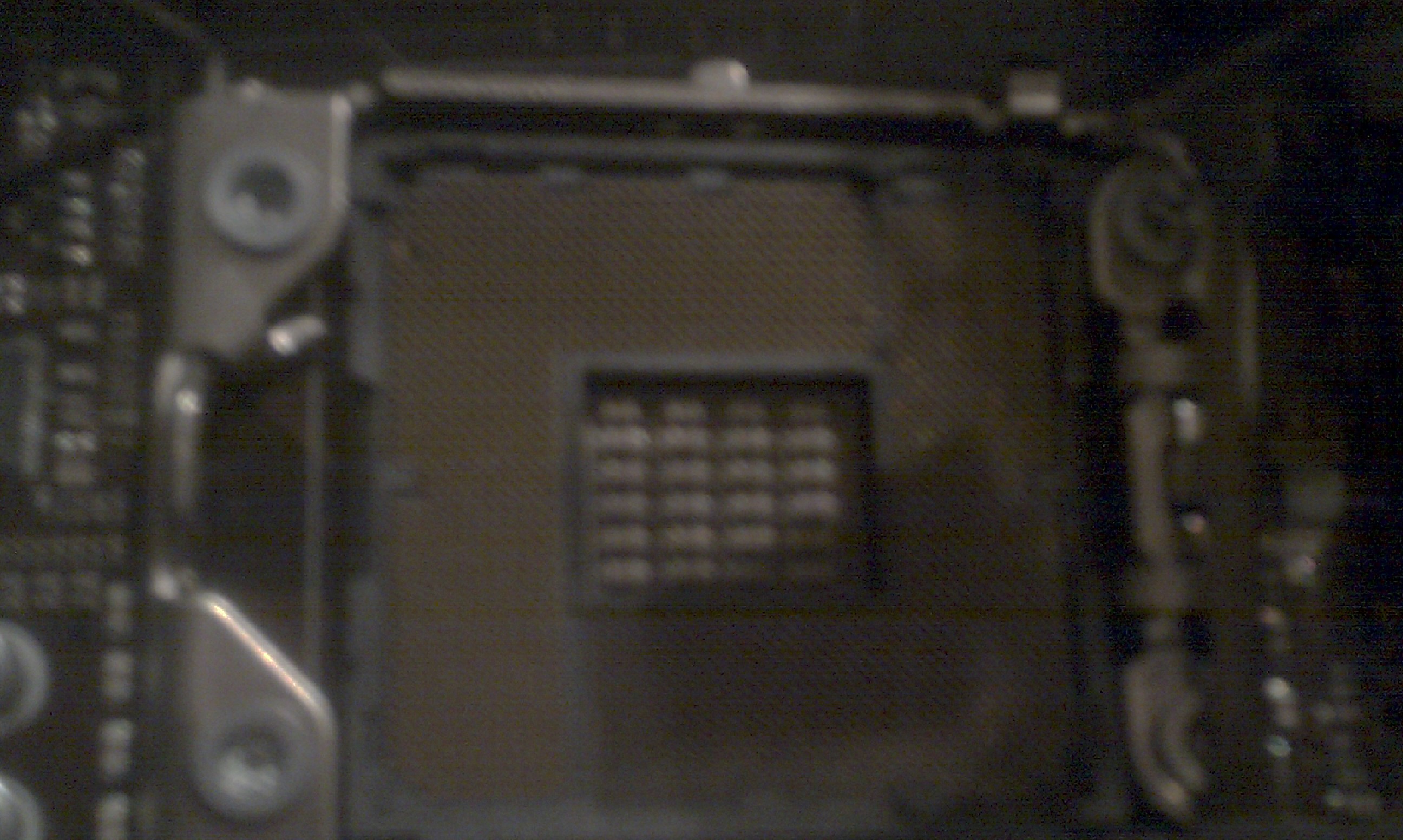

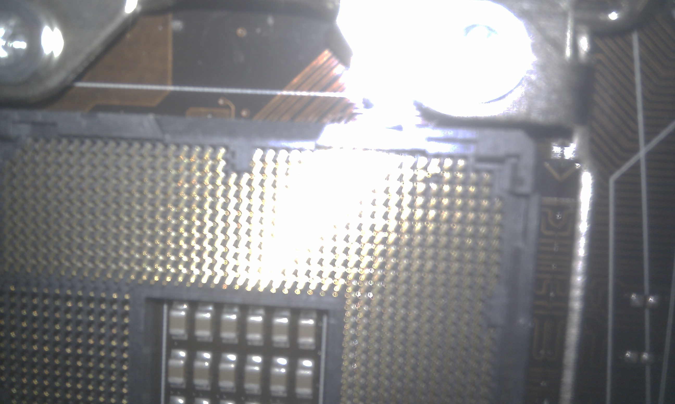

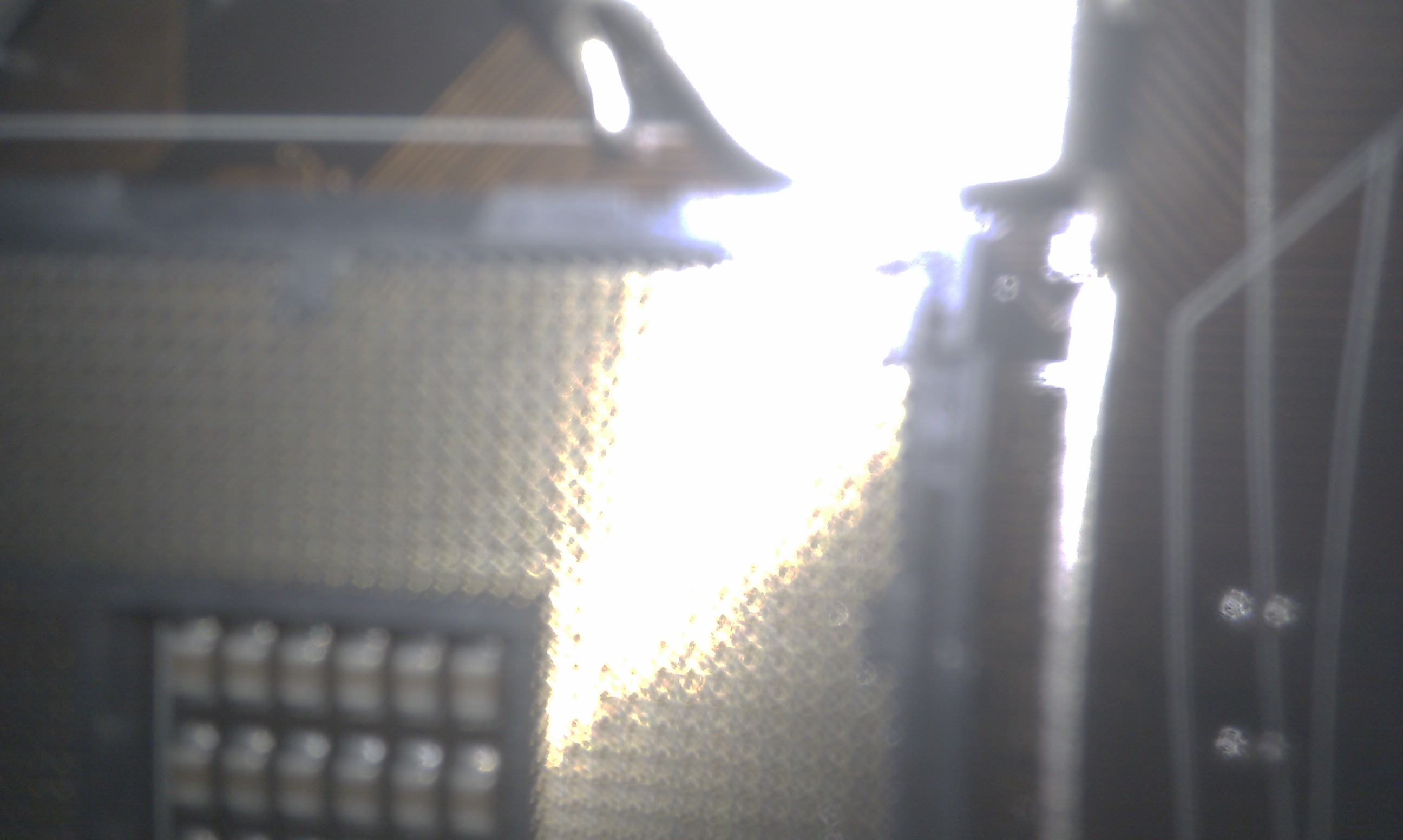

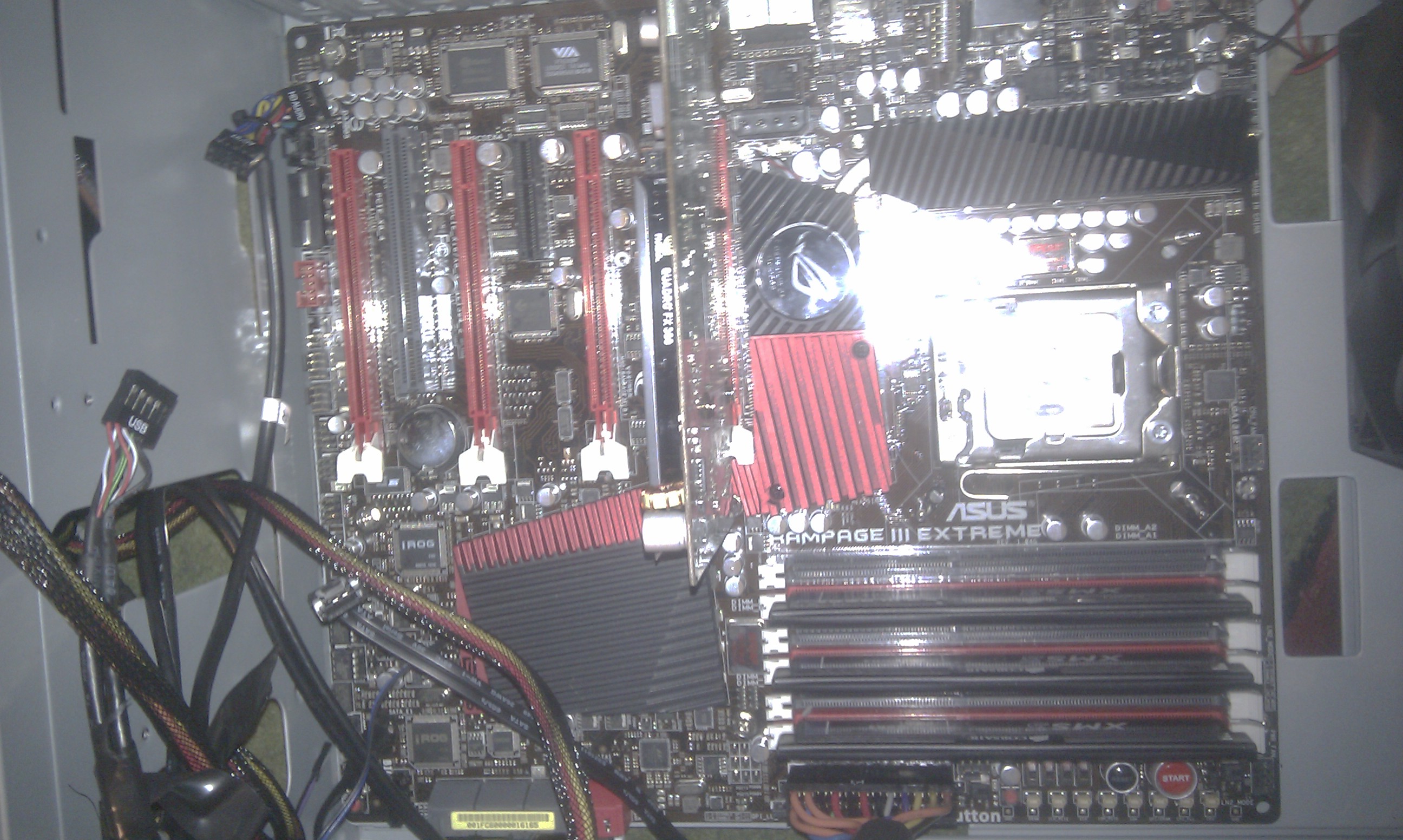

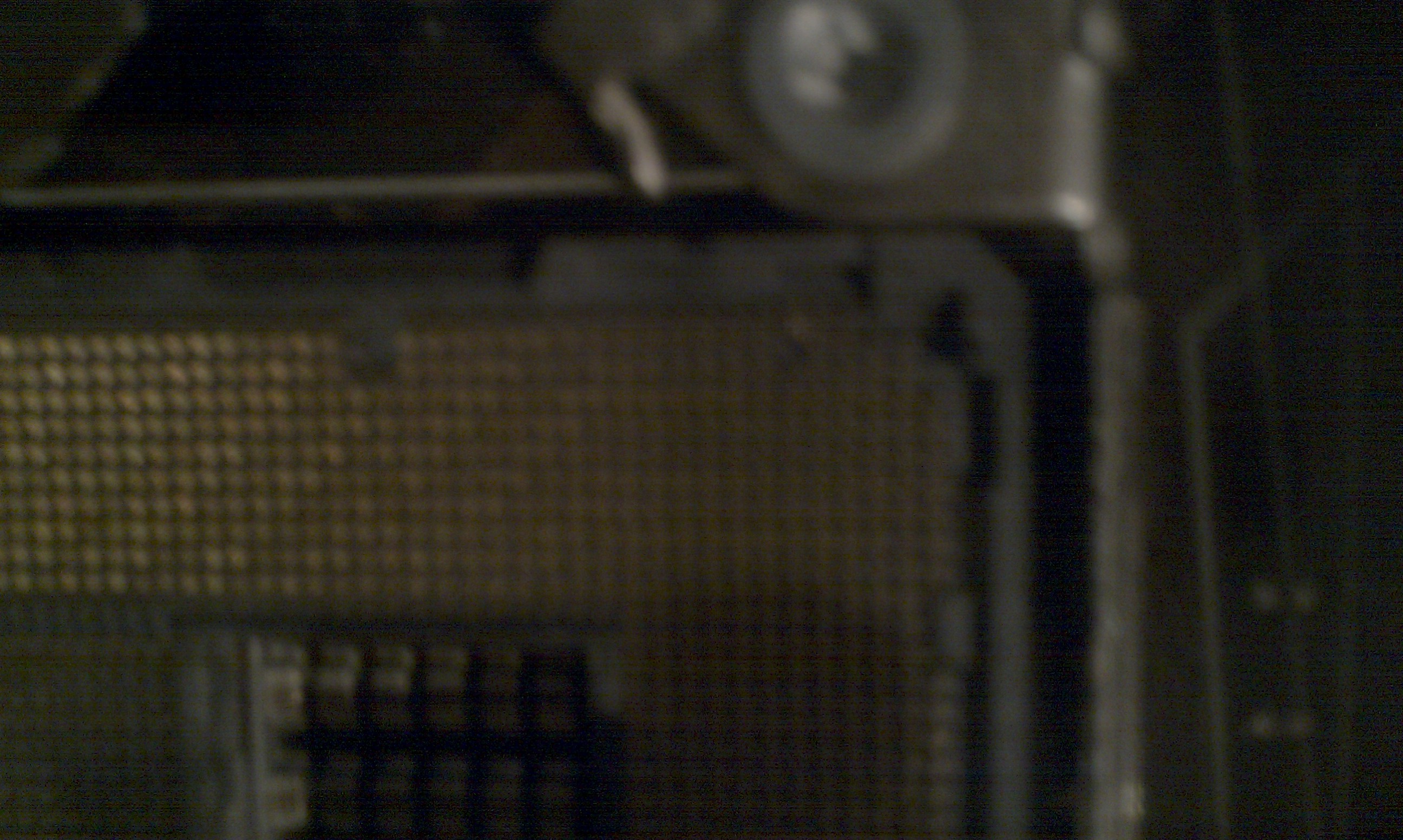

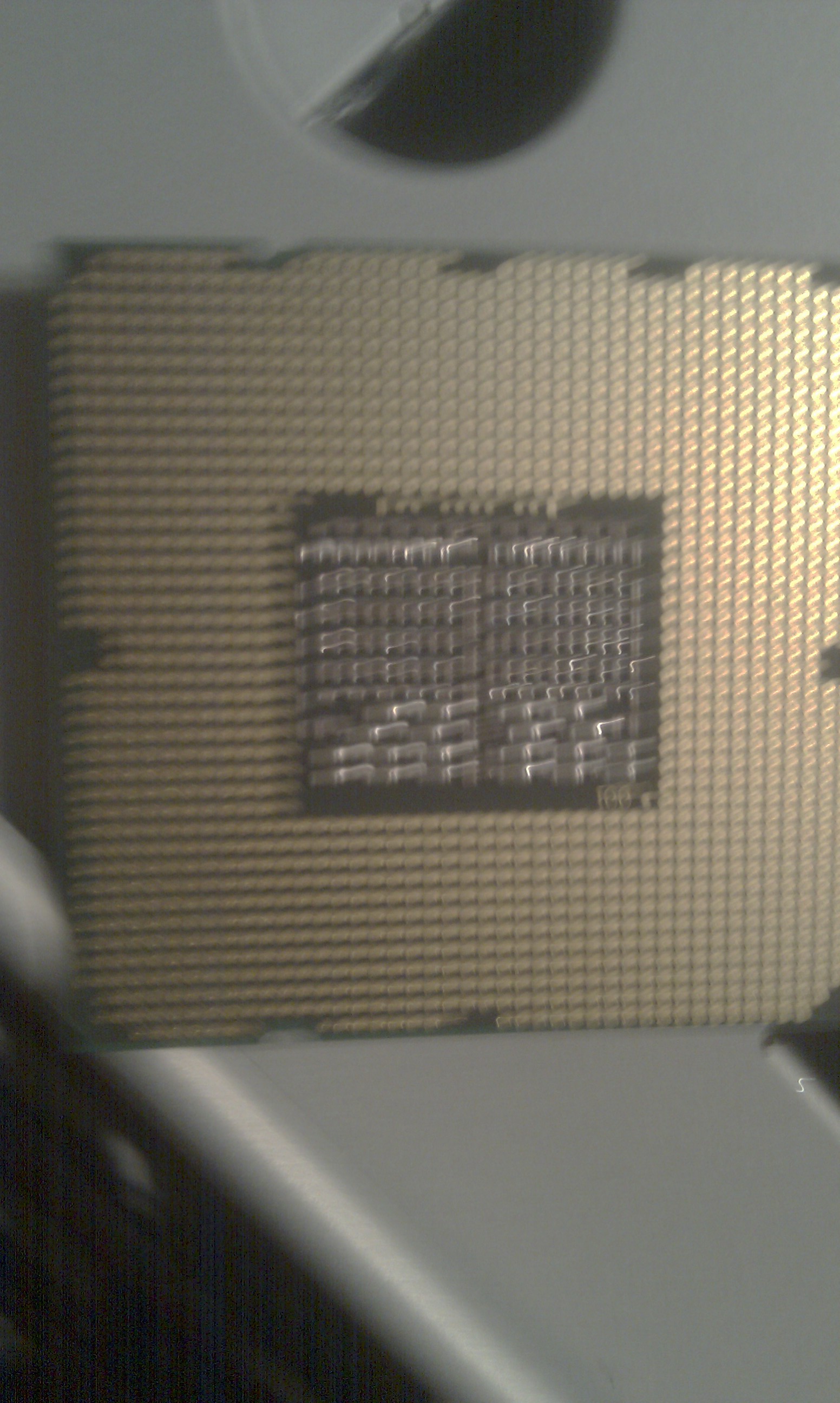

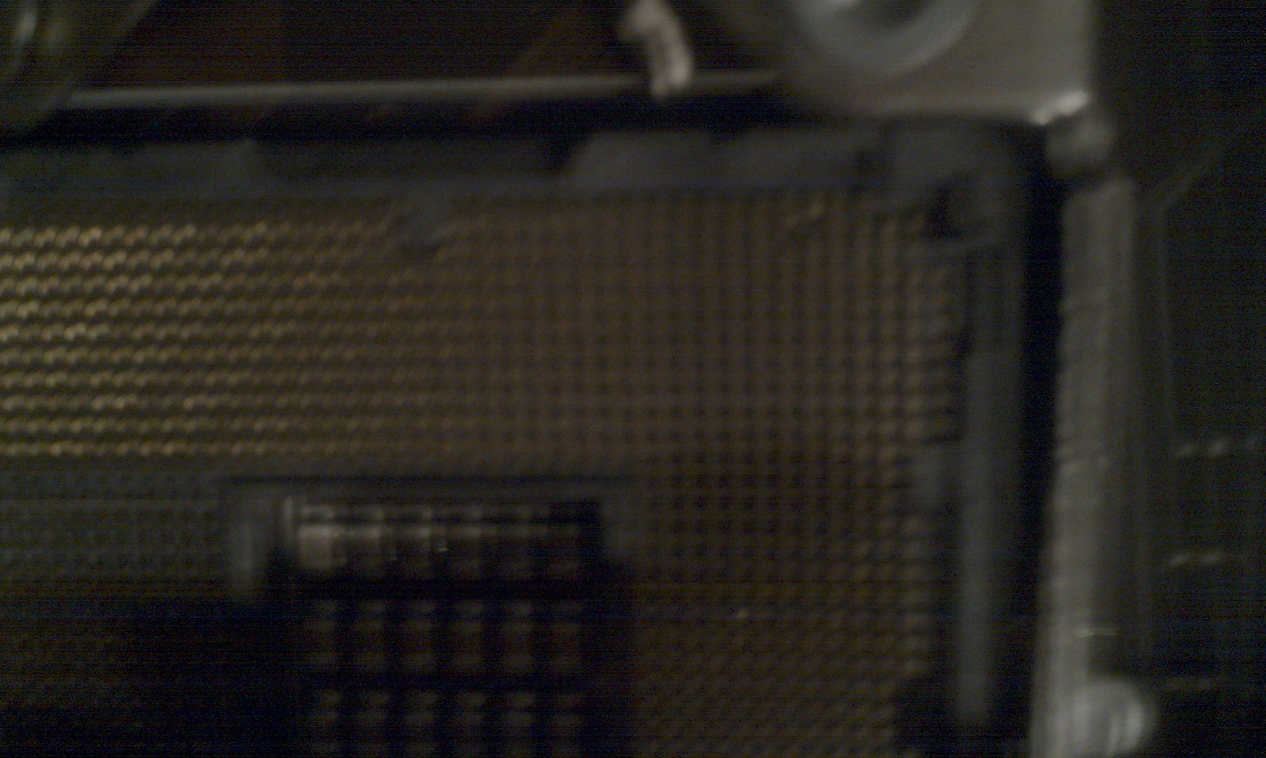

Stigma Skrevet 27. desember 2010 Skrevet 27. desember 2010 Disse bildene er jo så og si ubrukelige. Om du ikke kan ta bedre bilder må du som minimum ringe ut hvor på bildet du mener skaden er - for her er det jo nesten umulig å se individuelle pinner i det hele tatt. Men om jeg forstår deg riktig - om det er ødelagte pinner i CPU socketen så er i praksis hele hovedkort gåent. Det er ikke mulig å bytte sokkelen, ihvertfall ikke uten spesialutstyr. Det er snakk om hundrevis av utrolig små loddepunkter som du kan glømme å få til manuellt. Hvis pinnene ikke er knekte men bare nøyd derimot så kan det gå ann å bare bøye dem forsiiiiiiiktig tilbake. nr de først har blitt bøyd litt knekker de veldig fort pga. de er så tynne så vær forsiktig, men det går altså fint ann om pinnene ellers er ok. -Stigma 1

Tom1990 Skrevet 30. desember 2010 Forfatter Skrevet 30. desember 2010 Var det jeg tenkte også. Hadde vaært fint om trådstarter kunne bekreftet/avkreftet om PCen noen gang har vært startet, eller om det er mulig at skaden allerede var der da maskinen ble kjøpt. Håkon Hei! Sorry, alt for stor mengde familieselskap... tre pins som er bøyd øverst/venstre på bildet, får ikke fiksa bedre bilder. PC'en har vært startet desverre. Men hvis alt annet svikter må det være mulig å få levert inn og reparert den delen av HK uten å måtte kjøpe nytt håper jeg?

-alias- Skrevet 30. desember 2010 Skrevet 30. desember 2010 (endret) tre pins som er bøyd øverst/venstre på bildet, får ikke fiksa bedre bilder. PC'en har vært startet desverre. Men hvis alt annet svikter må det være mulig å få levert inn og reparert den delen av HK uten å måtte kjøpe nytt håper jeg? Ut fra bildene klarer jeg ikke å se at tre pins er bøyd. Spørsmålet er om du har hatt CPU ute og satt den inn igjen selv. Har du det så har du nok en dårlig sak, men har du ikke demontert CPU så bør du kontakte komplett og forklare saken før du gjør noe mer. Selv har jeg med hell rettet ut en bøyd pinne på en CPU 775 sokkel. Det du trenger er godt lys, en kraftig lupe, en mikro-pinsett og en stødig hånd. Men som sagt, jeg ville kontaktet komplett først hvis du ikke har hatt CPU ute. Endret 30. desember 2010 av -alias-

GeCcO Skrevet 30. desember 2010 Skrevet 30. desember 2010 Litt avhengig av hvor fingernem du er, så er det vel verdt et forsøk å prøve og rette ut pinnene. Har selv kommet over både sokler og cpu'er med bøyde pinner som fint har latt seg rette ut. Husk imidlertid på at pinnene er veldig små og at det kreves en del forsiktighet, samt at så små metallpinner er litt utsatt med tanke på tretthetsbrudd.
Januar333 Skrevet 30. desember 2010 Skrevet 30. desember 2010 (endret) Jeg har med hell rettet noen pins på cpuen til en slurvete kamerat av meg, dog så er det mere på spill her med de dyre komponentene. Hvis du mener at du har bøyd dem selv så kan du likesågodt ta sjangsen på å bøye dem tilbake, men var de slik i det du tok cpuen opp og noen andre har gjort det kan du klage edit, leste nå at de faktisk var knekt(her er det noen som har brukt en god del krefter for å tvinge cpuen på plass, de skal faktisk bare sleppes nedi uten noe form for motstand i det hele tatt) Endret 30. desember 2010 av freddy85
