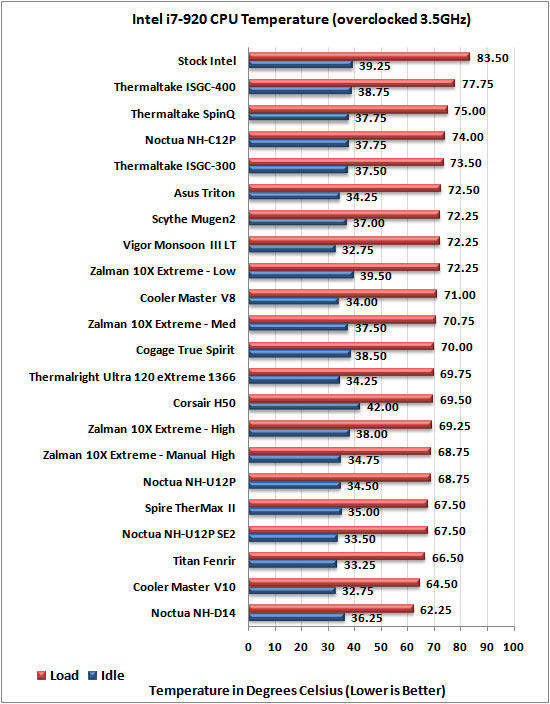

Ja, har tenkt litt på Noctua NH-D14, men syns den så så stor ut :p Så tenkte jeg på corsair H50.. Vet du om den er god nok til en passe stor overklokk med ikke så høye temps?
NH-D14 er best av de ferdige kjøleløsnigene man kan kjøpe, MEN den er dritsvær. (ta det fra en som har den i egen PC :p) Hvilket kabinett har du, hva slags RAM og hvilket hovedkort? Hvis du har høye RAMbrikker eller et smalt kabinett vil det kunne oppstå problemer, spesielt om det er vifter i sidedøren :thumbdown: Måtte selv fram med fil for å trimme ned litt plastikk i mitt eget Antec 902.

H70 er veldig nær NH-D14 i ytelse.
http://www.kitguru.net/components/cooling/zardon/corsair-h70-review-versus-vantage-nh-d14-4-53ghz/4/
Må ta i betraktning at dh14 har 2 vifter på 1300rpm mens h70 har en på 2000rpm, hadde dem testa med samme vifte på kjøleren så hadde nok gapet blitt større.

DH14 har to 140mm vifter, H70 har to 120mm vifter, så det å teste kjølerene med hverandres vifter blir litt rart. Begge ville mistet ytelse.
Begge kjølerene er uansett veldig bra, og begge to sine fordeler.
