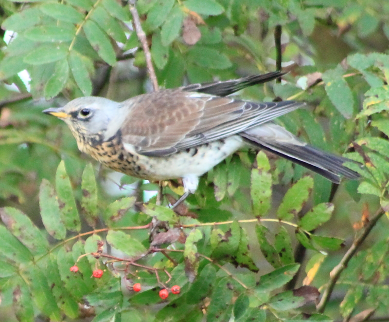

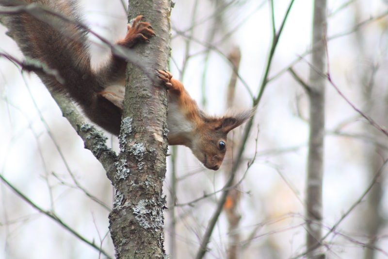

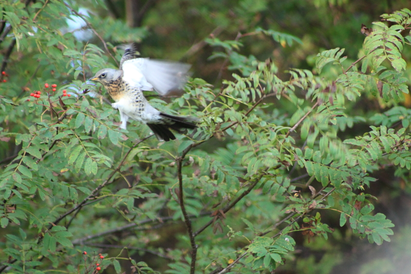

Pc Lynet Skrevet 26. desember 2010 Forfatter Skrevet 26. desember 2010 Tusen takk for tilbakemeldingene alle sammen Tom du kommer alltid meg gode råd. Jeg har et stabilt stativ(glemte å nevne det) men ofte går jeg rundt i skogen og da er det kjekt å kunne fotografere håndholdt. Du nevner at 55-250mm antakeligvis har bedre optisk kvalitet noe som virker sannsynelig fant også en som hadde samme linser og foretok det samme byttet og han virket fornøyd. Canon EF 75-300mm f/4-5.6 III Telephoto Zoom Lens for $75 should i get? Ser også at Cax nevner det samme. Jeg skulle vel også presisert at jeg ikke kun tar bilder av fugler. Liker også å ta bilde av skyer, fly, containerskip i horisonten osv. Ikke blir det spesielt bra men det er gøy å se hva zoomen greier å prestere Har lagt ved et par eksempel bilder tatt på på 300mm håndholdt der man tydelig kan se feilbrytningene. Ekorn tatt håndholdt men med kamera trykt inntil en liten trestamme. 1/80s ISO 400 F5.6 Pga den lange lukkertiden er bildet uskarpt men de kromatiske abberasjoner kommer godt fram. Jeg forstår poenget ditt arthon men linsene du never er betydelig dyrere. Man kan få til ganske bra fuglefoto selv med Canon EF 75-300mm 4-5.6 III her er et par eksempler. Gråtrost At 55-250mm er mer kompakt og har IS tror jeg vil utgjøre en ganske stor forskjell selvom jeg mister litt tele. Så jeg tor jeg kjøper 55-250mm så kan jeg sammenligne og se hvem jeg beholder. Kan jo eventuelt komme med en oppdatering her på forumet, slik andre som lurer på det samme i fremtiden kan sjekke innom.
