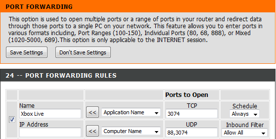

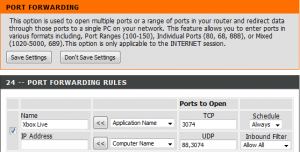

Skal jeg bruke "virtual server" eller "port forwarding" til å åpne portene. husker at jeg brukte "virtual server" på intenoen før. men dlinken har begge.
Riktig valg ser ut til å være "Port Forwarding".
På nyere D-Linkmodeller er det en ferdig regel for Xbox Live;
Velg "Xbox Live" under puldown-menyen "Application Name". Vips, porter er fylt ut.
Finn så Xboxen i pulldown-menyen "Computer name". Vips. IP-adresse er fylt ut.
Fordrer at D-Linken er DHCP-server osv.
