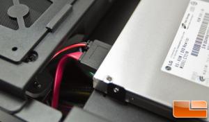

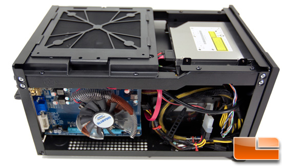

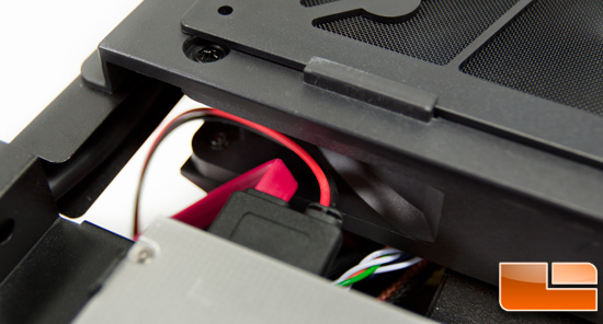

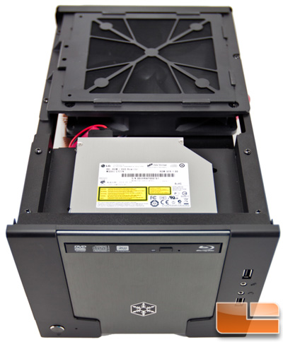

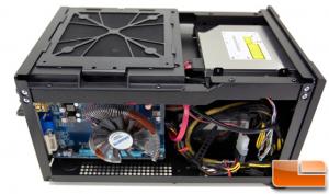

BAT Skrevet 25. desember 2010 Skrevet 25. desember 2010 (endret) Her er litt hjelp ang overgang til Slim drive optisk stasjon. Link til review. Bilder: Det du trenger er denne. Når det gjelder vanlige slim drive så er de laget i et standard størrelsesformat så begge stasjonene du lenket til vil virke. Når det gjelder lave kjølere så er denne ganske lik i størrelse som Thermalright AXP-140. Scythe CPU-kjøler BIG Shuriken Endret 25. desember 2010 av BAT

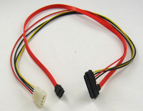

Theo343 Skrevet 26. desember 2010 Forfatter Skrevet 26. desember 2010 (endret) Takk for gode innspill Jupp jeg vet at det er standard størrelse på optisk slim. Men overgangen du viser bilde av virker å være standard SATA hvor de kun er satt sammen for enklere montering + strøm fra molex. Men det er vel helt andre kontakter enn dette på slim drev. Endret 26. desember 2010 av Theo343

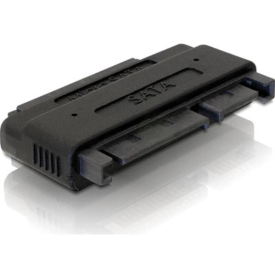

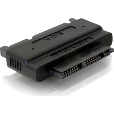

BAT Skrevet 26. desember 2010 Skrevet 26. desember 2010 (endret) Sånn ser kontakten ut bak på drevet: Link Og sånn ser kontakten ut på ledningen. Link Endret 26. desember 2010 av BAT
Theo343 Skrevet 26. desember 2010 Forfatter Skrevet 26. desember 2010 (endret) Jeg kunne jo røsket ut et slim drev fra en bærbar for å titte om jeg hadde giddet huff, men ja ja hehe takk. Måtte gjord det når ingen tittet siden jeg ikke har drev i mine. Vet du hvor jeg får tak i de ledningene? Jeg kikket litt forrige dagen uten å finne noe som lignet på dem da jeg anntok de ville se omtrentlig slik ut. Skal handle det meste på komplett og mpx tenker jeg. EDIT: Ser at Microplex/Netshop har det, men skal handle det meste andre hos Komplett og MPX. http://microplex.no/Avdelinger/Datakomponenter/Kabler/S-ATA/Diverse/SATA-kabel-for-slimline-optiske-drev--36865.aspx Skal jeg handle kun 1 kabel hos noen andre bør det være mulighet for brevfrakt på kabler. Sjekker det. Hadde også vært greit med en uten Molex-overgang på strøm. Endret 26. desember 2010 av Theo343
BAT Skrevet 26. desember 2010 Skrevet 26. desember 2010 (endret) Jeg gikk endel runder ifm htpc bygginga mi i 2008 og da ble det endel leting og sjekking. Var inne på et itx kabinett men det ble for dyrt og prosessorene på itx da var alt for dårlige ift den stasjonære. Er jo bare greit å kunne hjelpe litt så du slipper samme runden som jeg brukte Har tittet litt rundt og det er lite sånt å finne på norske nettbutikker. Jeg fant en lignende overgang hos Dustin Home hvor du kan bruke eksisterende SATA strøm og HDD kabel. Eneste ulempen er at den bygger litt men det kan gå hvis du har vinklede kontakter fra PSU og hovedkort. Link Den ser ut som dette: Endret 26. desember 2010 av BAT
