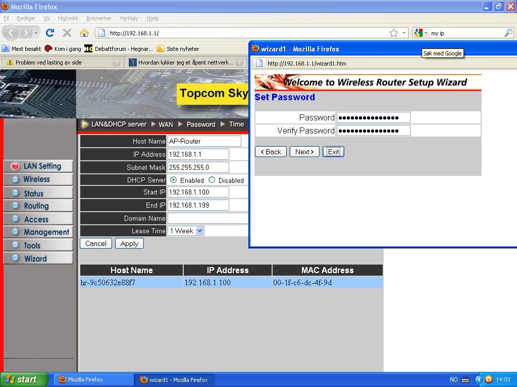

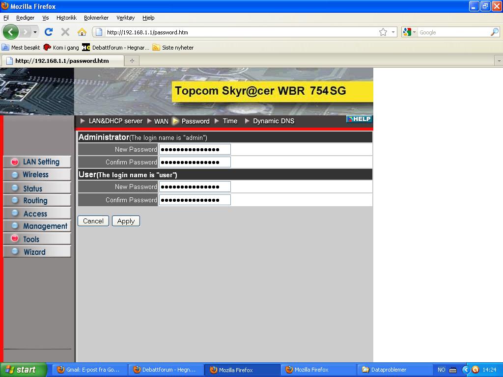

galaxy13 Skrevet 17. desember 2010 Forfatter Skrevet 17. desember 2010 (endret) jeg kjenner ikke routeren, men det du må gjøre er å bytte standarpassor for admin (velg noe du kan huske, og skriv det ned) du må også sette opp kryptering, welg WPA2, hvis du laster opp et skjermbilde eller to fra brukergrensesnittet kan jeg sikkert peke deg i riktig retning. Jeg har fortsatt problemer med å lukke nettet ved å legge inn passord. Det virker som routeren ikke gir respons. Dessuten dukker det opp flere passord-vinduer. Så forvirringen er ganske stor. Legger ved noen printscreen. For ordens skyld. Jeg har koblet nettverkskabelen direkte mellom PCen og routeren (en av de fire ledige portene. Altså ikke WAN-porten). Endret 17. desember 2010 av galaxy13

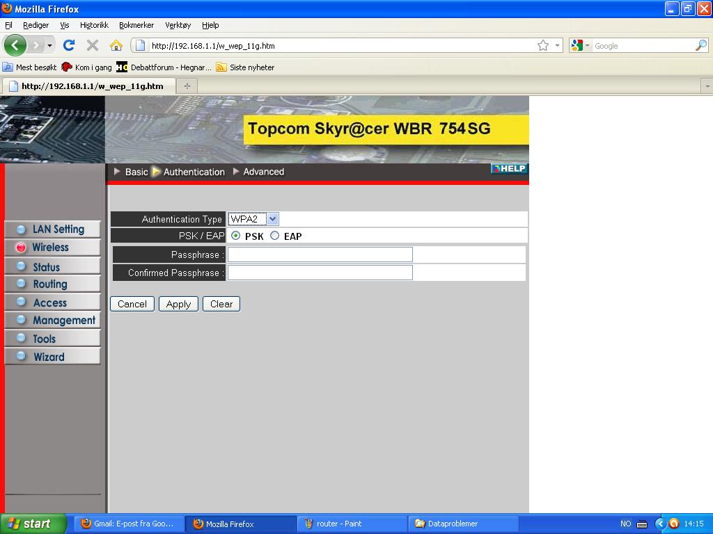

Lars Dongeri Oppholdsnes Skrevet 17. desember 2010 Skrevet 17. desember 2010 Wireless, WPA2, sett phassphrase der. Det er passordet ditt, med mer enn 7 tegn. Det er også avhengig av om du bruker store eller små bokstaver. Lagre så og sett lik kryptering på PC.
galaxy13 Skrevet 17. desember 2010 Forfatter Skrevet 17. desember 2010 Wireless, WPA2, sett phassphrase der. Det er passordet ditt, med mer enn 7 tegn. Det er også avhengig av om du bruker store eller små bokstaver. Lagre så og sett lik kryptering på PC. Det har jeg prøvd, men får ingen respons etter at jeg har klikket på APPLY.
Lars Dongeri Oppholdsnes Skrevet 18. desember 2010 Skrevet 18. desember 2010 Hvis du trykker på apply og du bruker trådløsforbindelse, så vil du miste kontakten etter du trykker apply. Dette skyldes at trådløsforbindelsen er kryptert, mens du bruker ukryptert i PC. Du må dermed forandre egenskapene til oppkobling fra PC, slik at den stemmer med kryptering i router.
galaxy13 Skrevet 18. desember 2010 Forfatter Skrevet 18. desember 2010 (endret) Hvis du trykker på apply og du bruker trådløsforbindelse, så vil du miste kontakten etter du trykker apply. Dette skyldes at trådløsforbindelsen er kryptert, mens du bruker ukryptert i PC. Du må dermed forandre egenskapene til oppkobling fra PC, slik at den stemmer med kryptering i router. Jeg har koblet nettverkskabelen direkte mellom PCen og en av de fire utgangene på routeren (LAN portene kalles vel disse. Ikke WAN porten). Kan det tenkes at softwaren i routeren må oppdateres eller at den har bug? Prøvde å laste ned såkalt firmware fra denne nettsiden: http://www.topcom.net/downloads/letter/S/105.html for denne typen router (Skyr@cer WBR 754sg). Deretter koblet jeg kabelen direkte som nevnt over. Tastet IP adressen http://192.168.1.1 og gikk så inn på TOOLS i menyen og lastet den nye versjonen opp på routeren. Jeg vet ikke hva som skjedde. Kanskje den ikke ble oppdatert. Fikk liksom ikke noe respons. Jeg klør meg i hodet. Er oppgitt over at trådløst nettverk skal være så komplisert å få lukket. Routeren er ikke av ny dato. Den har stått "åpen" i antar 5 år. Endret 18. desember 2010 av galaxy13
