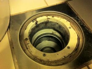

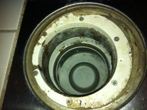

Har i det siste lagt merke til en svak kloakklukt fra sluket på badet. I dag bestemte jeg meg for å se litt nøyere på dette, tok av rista over sluket, og titta nedi..
Til min store forbauselse kunne jeg se rett ned på metall, og noe som så ut som selveste avløpsrøret ut. Det skal sies at jeg også hører en svak sildring innimellom fra dette røret (jeg bor i blokk).
Er det virkelig sånn det skal se ut? Skulle det ikke være en form for vannlås der?
En liten ting til.. er det mulig på noen måte å se om det er lagt membran?
Så rart ut det der... Burde det ikke vært en jordingskabel til sluk også, hvis du har varmekabler?
Uansett... Har du prøvd å vaske med klorin og en oppvaskbørste? Kan hende du får vekk litt lukt ihvertfall.
Det var da pussig.. varmekabler har jeg ja. Mulig det er unødvendig med kabel når man har jordfeilbryter(?)

hele innmaten til sluker jo borte.
vet du hvem som har gjort jobben? da ringer du de i morgen.
Hehe, det var det jeg fryktet..
Hadde noen leieboere her tidligere i år, får sjekke om de vet noe. :hmm:

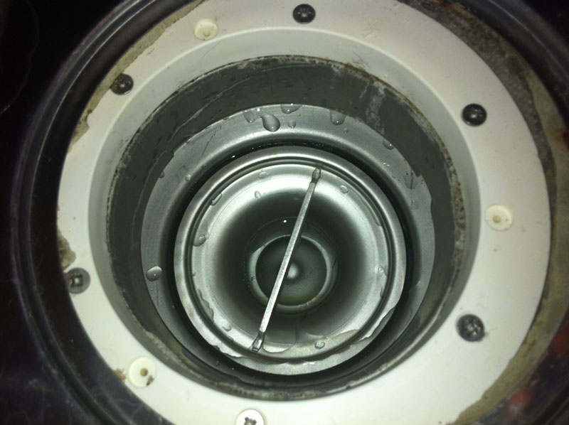

Ingen vits i å frike ut over dette. Mange baderomsluk har en vannlås som er enkel å ta ut og sette på plass (for vedlikehold) - og endel mindre kloke individer kan jo tenke at det er denne dingsen her som gjør at det ikke renner ned (i stedet for å rense den)..
Hvis det er tilfellet, og du mangler vannlås - så kan du ta kontakt med en rørbutikk eller tilsvarende og forhøre deg med de om kjøp av reservedel, eller nytt sluk av samme type(også bruker du innmaten til ditt gamle?).. :)

I dag hentet jeg pungvannlåsen jeg trengte til sluket.
600 kroner, og kloakklukta er borte :D
Vip3r hadde rett i at det var et Blücher-sluk :)
Edit:
Og slik skal det egentlig se ut:
