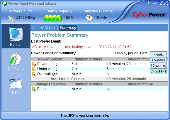

Men jeg har en Cyperpower-UPS som kosta ca. 1000kr. hos komplett.no og den fungerer helt knall. Den har også en log-funksjon så man kan sjekke om det har vært under- eller overspenning eller strømbrudd.
Er det denne du har ? Om den har en logg funksjon kan jeg jo finne ut med sikkerhet hva som skjer. En UPS er jo ikke ille å ha uansett. Men jeg tror det er noe med strømnettet for lysene blinker til tider, så det er mulig det er en eller annen industribyggning her i området som bruker en del strøm.
Den jeg har selger de ikke lengre men tror den er så og si lik den du linket til.
Log-funksjonen er ikke så detaljert men den viser hvor mange ganger den har stlått inn pga. over/underspenning og strømbrudd. Får du gjentatte nett-feil så vet du som sagt sikkert at det er noe rart med nettet.
