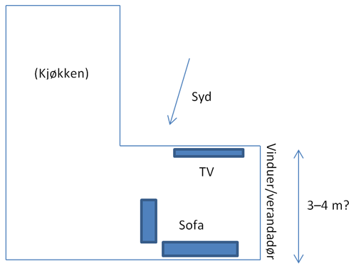

MiSP Skrevet 8. desember 2010 Skrevet 8. desember 2010 (endret) Har lest gjennom noen guider her på forumet, men er fremdeles litt forvirret og i villrede, så jeg prøver meg på en egen tråd. Intro: Meg og kjæresten skal flytte sammen i februar, og vil gjerne spandere på oss en "relativt god" AV-løsning, til første gangs flytting og studenter å være (ca. 10k på lyd og 10k på TV er tanken). Vi blir nok boende i 3-4 år (til jeg er ferdig med studiene og vi flytter igjen), og kommer ikke til å kjøpe nytt/oppgradere innen den tid. Jeg er ikke audiofil - ennå. (Det kommer, kjenner det på meg...) Jeg liker imidlertid god lyd, og har ikke problemer med å høre forskjell på elkjøp-lyd og ekte vare. Anlegget skal brukes sammen med TV (ikke 3D) og spillkonsoller (Wii, altså analog), dersom det har noe å si for receiver. Det viktigste bruksområdet er film, men det kommer også til å brukes til musikk og spillkonsoller. Musikk blir enten spilt av fra PC eller fra blu-ray-spiller (som jo blir koblet digitalt til receiveren, vil jeg regne med, og derfor ikke vil ha noe å si på lydkvaliteten). Ad vedlagt bilde: Tror kanskje jeg holder en knapp på nærmere 3 meter. Krav: Trenger god lyd selv om volumet ikke er høyt (leiligheten er ikke så stor, se bilde, og det bor naboer på alle kanter) Vil ha god dybde i lyden, men kan av samme grunn som over ikke være rumling som på kino Umiddelbare tanker er at det kanskje er greiest å gå for stereo. Dette både med tanke på prisen (god stereo vs. middelmådig surround) og størrelsen på leiligheten. Skal vi ha filmkveld med venner, vil jo ikke surroundhøyttalerne være helt optimalt plassert for de aller fleste... Men holder det med stereo, eller bør det bli 2.1? Vil to store høyttalere gi nok dybde i lyden? Kan som nevnt uansett ikke ha kraftig rumling (klassisk eksempel: Ringenes Herre 3, i vulkanen mot slutten). Skrik ut om surround er et must for en dugelig filmopplevelse, selv gjetter jeg på at stereo med god og fyldig lyd kan være vel så bra i en liten stue. Har også lest om lip-sync-justering på receivere i forhold til bildebehandlingstid på TV-er. Er dette nødvendig? Vil så klart ikke ha en uopprettelig forsinkelse i systemet. Kort fortalt: Jeg vil ha en god lydmessig filmopplevelse, tatt i betraktning at det lune rede ikke er av største sort, og at det er naboer på alle kanter. Endret 8. desember 2010 av MiSP
