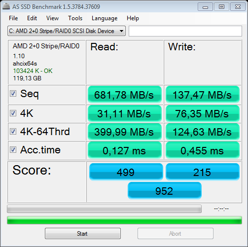

Vil anbefale 2 stk C300 i raid 0 dette gir ekstremt gode resultater. koster rundt 2000kr, men sjølv mener eg det er verdt det.
Du vil da få 128gb ut av 2 64gb disker :)
En test på amd SB850
Får over 100k iops, så dette er vel beste man kan få til 2000kr innen ssd :)
Edit, glemte en k forran iops, men er da så mykje forskjell på 100 og 100.000? :p

Iops øker ved raid, dette er fordi du klarer å fullføre en oppgave forte grunnet betre MB/s les / skriv.
Har desverre ikkje mulighet til å gi screenshot av single ssd (c300)
