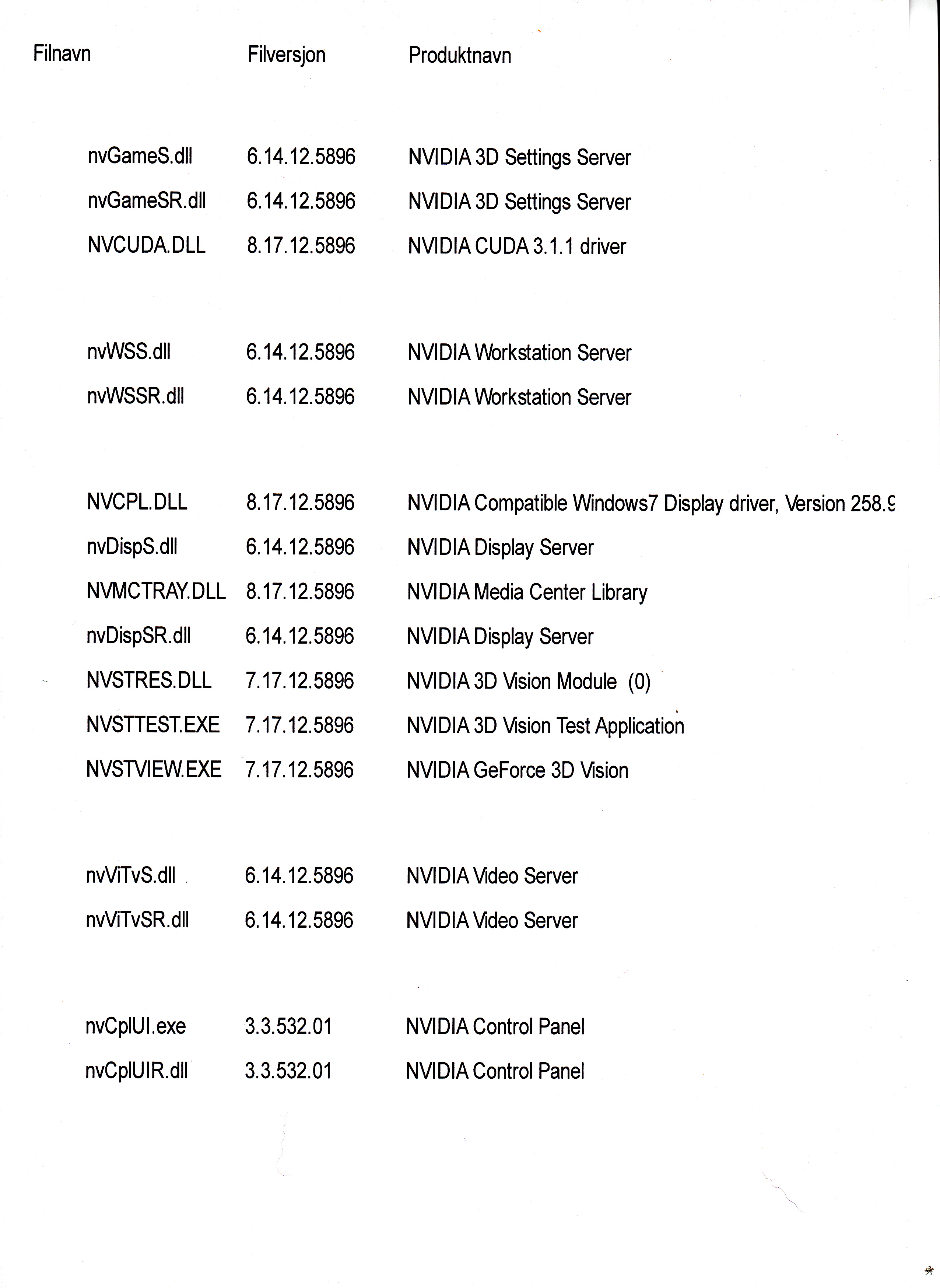

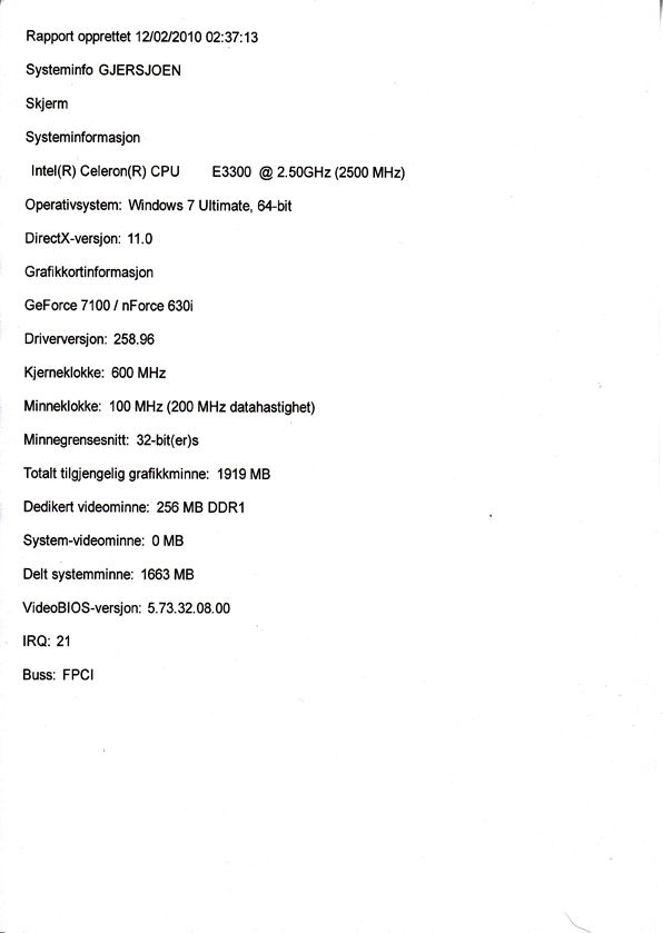

Når det gjelder tidligere installasjon så har jeg ikke hatt dette. Kan jeg plage deg med hvordan jeg bruker HW-aksllerasjon på skjermkortet?
Vedlegger 2 sider fra Belarc maskinanalyseprogrammet, om det sier dere noe.

Trykk ctrl + k når du er inne i PS for å få opp preferences.
Gå til Performance, og velg bort "Enable OpenGL Drawing"
Er den ikke avmerket kan du prøve å velge den på.
Klikk ok og start PS på nytt og se om det er noe resultat.
OM det er et resultat når du gjør dette har du drivertrøbbel, eller at skjermkortet ditt ikke er støttet. (Gjelder oftest Intel skjermkort)
