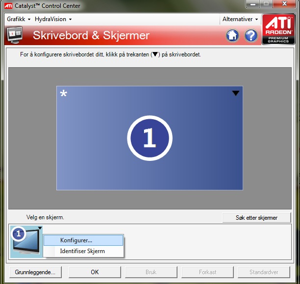

Hei, prøv å trykke på auto-knappen under skjermen
Når jeg tenker meg om har jeg hatt dette problemet selv.
gå inn på catalyst control senter
bare høyretrykk på skrivebordet for å gå inn på catalyst...
Første steget er å høyretrykke på skjermen og velge konfigurer

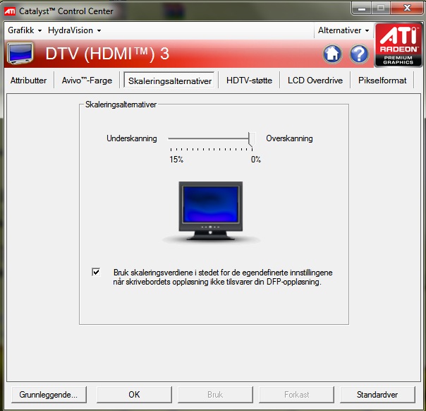

Her fikser du det:
