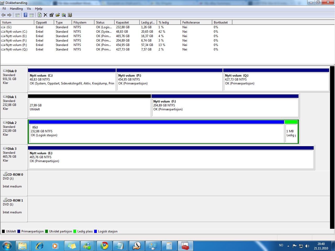

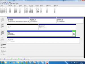

wiberos Skrevet 20. november 2010 Skrevet 20. november 2010 Kan du ikke ta bilde fra din diskbehandling og vedlegge her, slik at vi kan se hva er det du driver med og eventuelt hjelpe deg? Diskbehandling = klikk på Start og skrive disk management i søkefelt og tast enter Bilde = klikk på Start og skrive i søkefelt snipping tool og tast enter. Og ellers hvordan prøver du å installere? Starter du med å boot fra dvd eller?

wiberos Skrevet 21. november 2010 Skrevet 21. november 2010 Her ser du hvor Når det gjelder logfiles, se etter i windows/panther folder og eventuelt i windows/system32/logfiles/Srt/ hvor det skal være logfiles fra repair startup (kanskje noe der kan bli og nyttig for deg. Med å vedlegge bilde fra diskbehandlingen, hvor alle diskene vises grafisk, vil hjelpe deg mye. Du skal installere fra DVD, ved boot fra den. Med å starte derfra, vil du og ha mulighet å bruke Recovery tools, dvd at du velger å Reparere (nederst til venstre i Install Now vindue. Via den, vil du kunne komme til Commandprompt, og via Diskpart commando vil du være i stand å utføre veldig mye. Både for å RENSE en disk fullstendig (ergo ikke behov for andre verktøy enn de du finner i din windows dvd), eller partitionere og DOG velge hvilken av de som skal settes som aktiv, ergo du bestemmer hvor din system partition skal være, og ikke den som windows by default vil velge

wiberos Skrevet 21. november 2010 Skrevet 21. november 2010 Ser ut som det er samme problemet han her hadde..hvordan løser jeg dette? Er jeg nødt å koble fra ide harddiskene? http://www.diskusjon...owtopic=1215086 Det vi prøver nå, er riktig i forhold å forstå hvordan du har det i din PC (hardisker og partitioner), for deretter å handle. Det vil være enklere for deg å behandle feil og ellers velge bevist hva du ønsker at det skal utføres. Men det er ingeting som hinder deg å prøve på hva som helst, bare det er strukturert

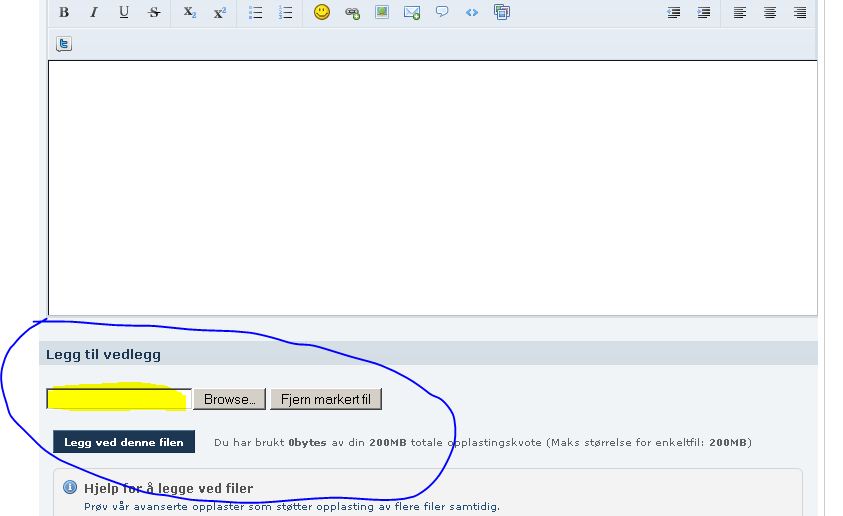

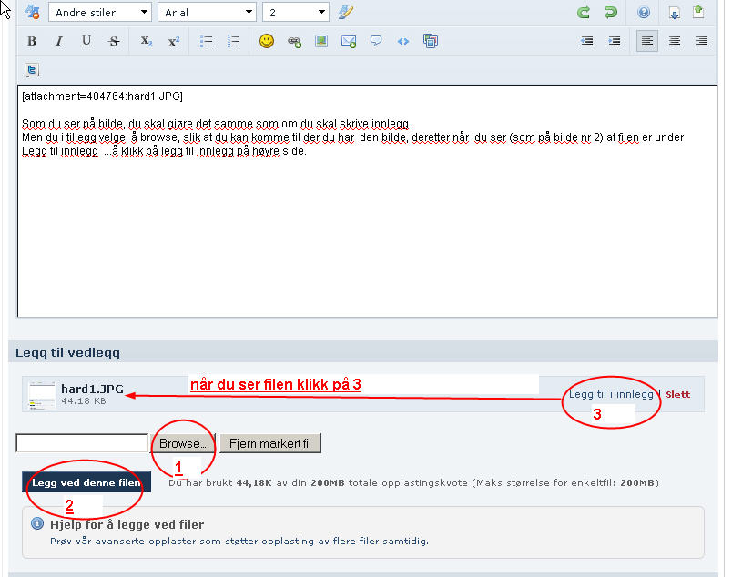

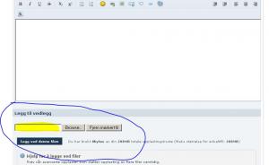

wiberos Skrevet 21. november 2010 Skrevet 21. november 2010 Som du ser på bilde, du skal gjøre det samme som om du skal skrive innlegg. Men du i tillegg velge å browse, slik at du kan komme til der du har den bilde, deretter når du ser (som på bilde nr 2) at filen er under Legg til innlegg ...å klikk på legg til innlegg på høyre side.
hsvendse Skrevet 21. november 2010 Forfatter Skrevet 21. november 2010 (endret) Sett inn lenke, sett inn bilde, sett inn media? Ser ikke at jeg kan velge bilde på harddisken på noen av de?? Ser ikke noe browse knapp, hvor er den? Endret 21. november 2010 av hsvendse
hsvendse Skrevet 21. november 2010 Forfatter Skrevet 21. november 2010 Sett inn lenke, sett inn bilde, sett inn media? Ser ikke at jeg kan velge bilde på harddisken på noen av de?? Ser ikke noe browse knapp, hvor er den? Fant...her er screenshoten...håper det hjelper? Sett inn lenke, sett inn bilde, sett inn media? Ser ikke at jeg kan velge bilde på harddisken på noen av de?? Ser ikke noe browse knapp, hvor er den? Fant...her er screenshoten...håper det hjelper?
